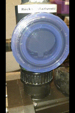

hier noch ein Tipp für ein platzsparendes & effizientes Rückschlagventil (welches zumindest bei Überlaufpools zwingend erforderlich ist). Ich selbst habe ganz schön lange nach dieser Lösung gesucht, vielleicht hilft es also dem einen oder anderen.
Platzsparend kann entscheidend sein, wenn die Pumpe auf gleicher Höhe steht wie der Sandfilter. Dann ist nämlich nur sehr wenig Höhe vorhanden vom oberen, senkrechten Ausgang der Filterpumpe bis zum waagrechten Eingang des 6-Wege-Ventils. Mit den meisten Rückschlagventilen braucht man viel mehr Stecke und müsste folglich umständlich verrohren.

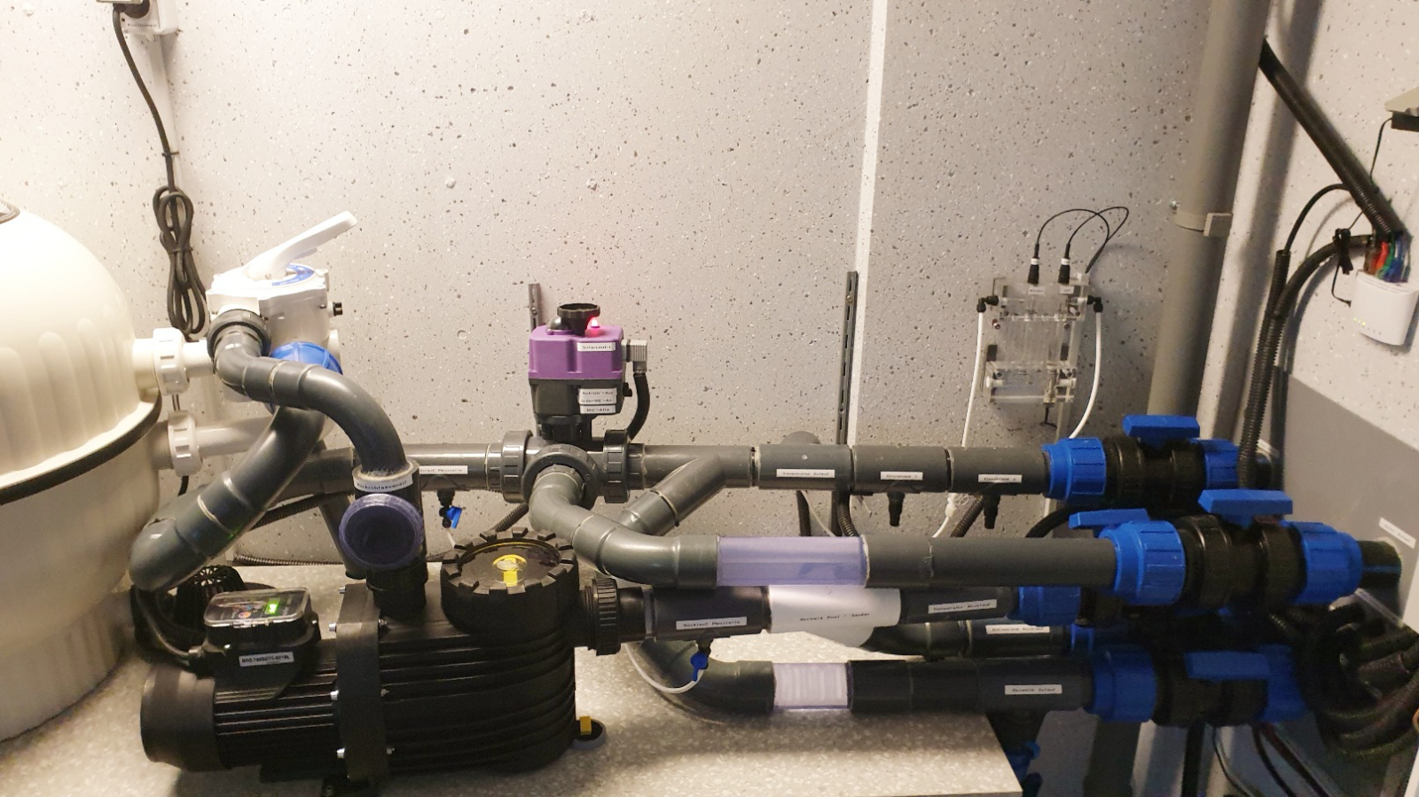

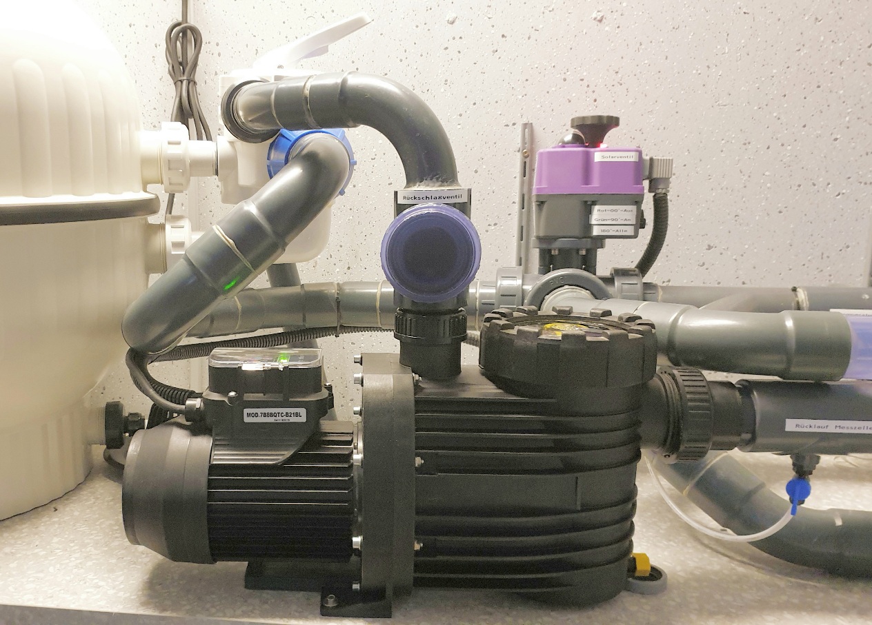

So sieht es nun bei mir aus: Der zweite Vorteil dieser Verbauung ist, dass ich keinerlei messbaren Druckverlust durch das Rückschlagventil habe, da es ausreichend groß dimensioniert ist und der Strömungsquerschnitt nicht verengt wird.
Der Trick ist, ein 63 mm Rückschlagventil zu verwenden, welches außen auf den 50 mm Ausgang der Speckpumpen geklebt wird.
Ich habe dieses 63 mm Rückschlagventil verwendet:
https://www.rst-versand.de/PVC-Ruecksch ... -63-mm-PVC
Damit man dieses außen auf den Speck Pumpenanschluss mit 55 mm Außendurchmesser kleben kann, braucht man einen Zwischenring. Und hierfür hat dieses 63er PVC-Rohr exakt den richtigen Innendurchmesser:
https://www.pvc-welt.de/PVC-U-Rohr-tran ... m-14-bar_2
Man klebt also nun ca. 3 cm des PVC-Rohres außen auf den Speck Pumpenanschluss. Wichtig dabei: fettet den Schraubring vorher ein, damit ggfs. austretender Kleber diesen nicht mit verklebt.
Danach kann man das Rückschlagventil normal darauf kleben, denn man hat nun 63 mm Außendurchmesser.
Am anderen Ende könnte man mit 63 mm weitermachen. Ich habe jedoch eh nur ein 1 1/2" 6-Wege-Ventil und habe deshalb mit einem 50 mm Rohrbogen weitergemacht.
https://www.pvc-welt.de/PVC-U-Bogen-90- ... Klebemuffe
Dieser lässt sich wieder außen mit Zwischenring verkleben. Da der Außendurchmesser der Muffe aber 57 mm beträgt, benötigt man als Zwischenring z.B. dieses 63mm Rohr mit 3 mm Wandstärke:
https://www.pvc-welt.de/PVC-U-Rohr-63mm_1.
Ach ja, die Pumpe ist eine Speck Eco Touch Pro 2 und der Sandfilter ein Cantabric 600. Die meisten Speck-Pumpen dieser Leistungsklasse haben aber den gleichen 50 mm Anschluss (1 1/2") am Ausgang oben.

Saubere Lösung, vielen Dank für den Hinweis. Das Ding hat aber keine Rückstell-Feder drin, richtig?

Richtig, dieses Rückschlagventil ist ohne Feder, auch deshalb kein Gegendruck. Durch den senkrechten Verbau wird es durch die Schwerkraft, also die darauf lastende Wassersäule zuverlässig geschlossen. In einem waagrechten Verbau wäre es möglicherweise ungeeignet.

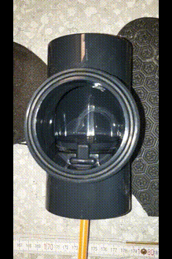

In der Beschreibung der von Dir verlinkten Produktseite steht "... Die Rückschlagklappe muss waagerecht installiert werden!...".
Wie verhält es sich damit?

Stimmt, somit ist dann doch auch der waagrechte Verbau möglich. Gemeint ist sicher, dass dabei der Wartungsdeckel oben ist. So funktioniert es, die Schwerkraft schließt es dann (hatte noch ein zweites als Reserve bestellt, damit konnte ich ein Video machen): Bei mir ist es senkrecht verbaut und funktioniert so, wenn die Pumpe aus- und dann wieder eingeschaltet wird: Mir erscheint der senkrechte Verbau noch besser bei einem Ventil ohne Rückstellfeder, da hierbei die Wassersäule von oben auf den Deckel drückt und diesen so zuverlässig schließt: Hoffe das hilft!

Ach ja, hier noch ein Bild der gesamten Verrohrung (63mm) im Technikraum:
Die Positionen der Dosierstellen, Temperatursensoren und Abzweige entsprechen alle den Empfehlungen hier im Forum. Zusätzlich habe ich noch druck- und saugseitig jeweils an der tiefsten Stelle einen Abzweig mit Kugelhahn zum Abfluss, so dass ich vorm Winter alles einfach entleeren kann.
Und ich hab nur Bögen verwendet und keine 90°-Winkel, um den Strömungswiderstand gering zu halten.

Ultra-kompakt, Respekt!Ric_hard hat geschrieben:Ach ja, hier noch ein Bild der gesamten Verrohrung (63mm) im Technikraum:
Wie lange hast Du geknobelt, um das hinzubekommen?
Und vor allem, in welcher Reihenfolge das zu kleben ist
