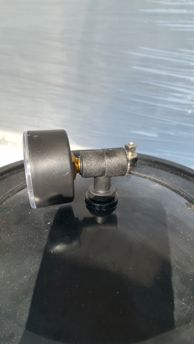

Ich habe ja oben an meinem Kessel bereits ein T-Stück welches zum Lieferumfang gehörte. Um den Sensor jetzt Senkrecht montieren zu können, würde ich mir einen 90Grad Winkel bestellen:
https://www.pneumatikshop-online.de/de/ ... essen.html
Damit würde ich aber die Entlüftung verlieren. Jetzt die Frage, ob man die braucht, oder lieber an mein T-Stück nochmal ein T-Stück mit Doppelnippel montieren?

Ist ein 1/8 auf 1/4. Der Drucksensor passt rechts rein, da er aber ja nicht waagrecht verbaut werden soll, dachte ich ich nehme dieses 90Grad Stück.
- Beiträge: 10440
Re: DRUCKSENSOREN | FILTERDRUCKMESSUNG
ah ok. Ja der Winkel würde reichen.
Entlüftung braucht man nicht unbedingt. Die Kessel haben ja ein Entlüftungsröhrchen, das unten vom Filterstern bis nach oben geht.
Die entlüften sich im Betrieb selber.
Und "erstmalig" füllen... macht man sowieso über Rückspülen... da geht die Luft auch automatisch mit raus.
