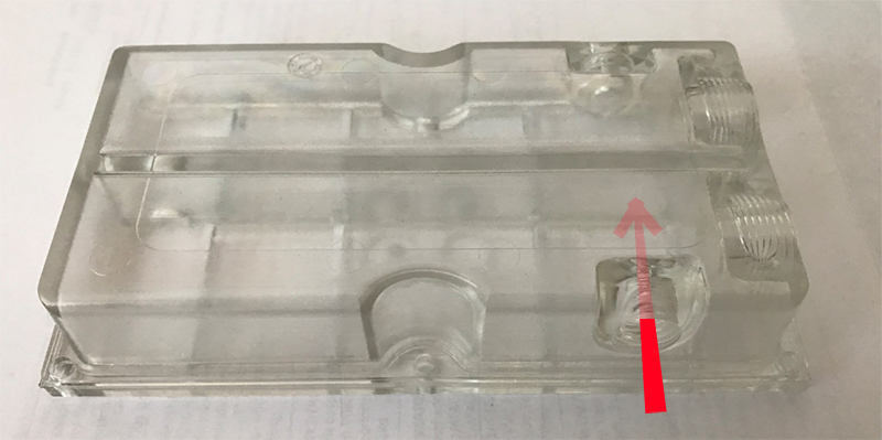

Die Zelle braucht eine 2 oder 3mm Bohrung im oberen Bereich des Trennsteges, damit eintretende Luft in die andere Messkammer gelangt und zum Rücklauf wieder abtransportiert wird. Ohne diese Bohrung steht die Kammer auf der Einlassseite früher oder später vollständig voll Luft - und damit dann auch die Elektrode. Bohrung wie auf dem Bild angedeutet:
Für das Rechentool des Durchflussgebers ist für diese Zelle mit 24,9mm "Innendurchmesser" zu kalkulieren.

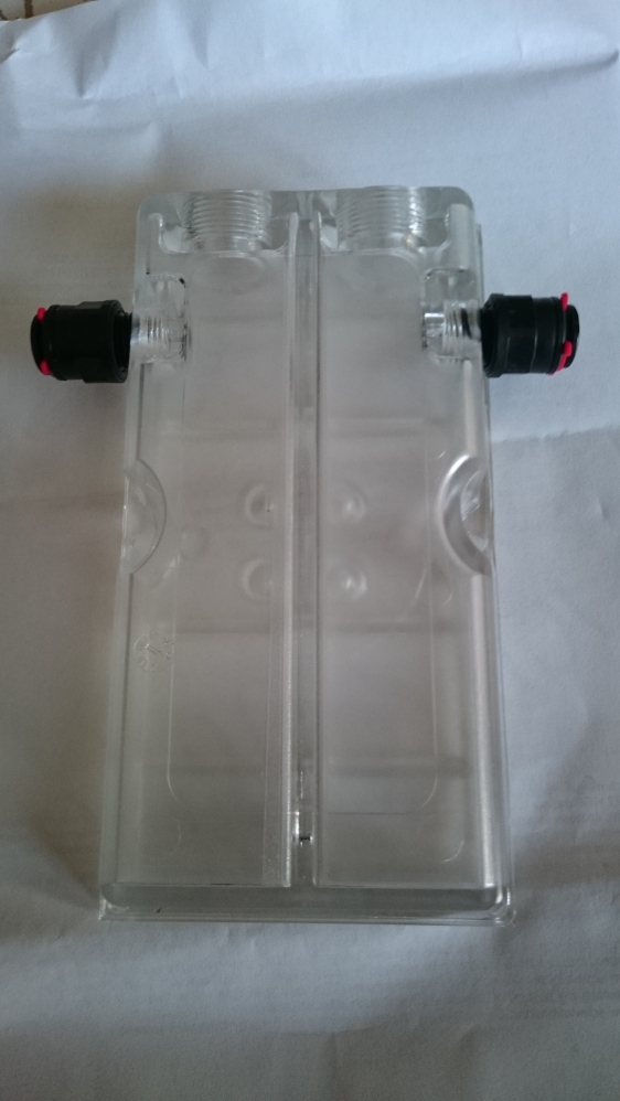

wenn du diese Zelle meinst:
Das sind auf jeden Fall 1/4" Anschlüsse 8-)

Da hast du Recht, hab das wohl auch eher auf Verdacht bestellt....

Die Zelle hat am Ein- und Auslaß eine 6mm Bohrung, in der Mitte ist ein Trennsteg der im unteren Bereich auch nur eine 6mm Bohrung hat.
Jder Teil hat die Abmessungen von 30*20*125 (innen).
Durch die 6mm Bohrung wird es wohl ziemlich schnell strömen, aber in der Zelle selbst dann langsamer.

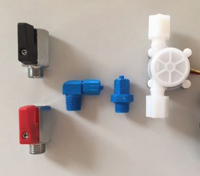

Ich hab von dem Zeug auf dem Bild von allem bisschen was.
Die Kugelhähne haben auch 1/4" Gewinde... sind allerdings Messing/vernickelt. Kann/wird passieren das die kein ewiges Leben haben und sich irgendwann nicht mehr bewegen lassen. Allerdings hab ich noch keine aus Kunsstoff mit 1/4 Gewinden gefunden.
Der kleine weisse Durchflussgeber hat direkt Schlauchanschlüsse dran, kann man also irgendwo in den Messwasserschlauch reinklemmen. 6/4 PVC Schlauch hab ich auch noch (0,46/0,47 € pro m lag der)... muss für die anderen Sachen nochmal die Preise raussuchen. ... wenn ich dann richtig überlege:
2 Kugelhähne (falls Du die willst?)
4 Schlauchverschraubungen 6/4mm (Gewinkelt oder gerade?)
1 Durchflussgeber?

:-) nehme ich :-)
Aber die geraden...
Und wenn die Messingteile mal nicht mehr gehen, dann tausche ich die aus. Denke einmal einstellen und dann stellt man die nie mehr!

ich habe die DOS CL Messzelle und möchte nun das Anschlusskit damit verbinden.
Da ich ja durch die Messzelle noch eine Bohrung benötige, wollte ich dich fragen, ob ich schon durch beide Trennstege bohren muss. Wollte sicherheitshalber vorher fragen.
Danke und Gruß
Andy
Beiträge: 10336
Re: Dos Cl 2 Deluxe Kombidurchflusszelle
Was denn für „beide“ Trennstege??
Es gibt doch nur einen Trennsteg in der Zelle...?!

Beitrag von Andy »
Jede Kammer hat einen eigenen Steg. Daher die Frage, ob ich durchbohren muss. Das Wasser muss ja durchfließen, oder?
