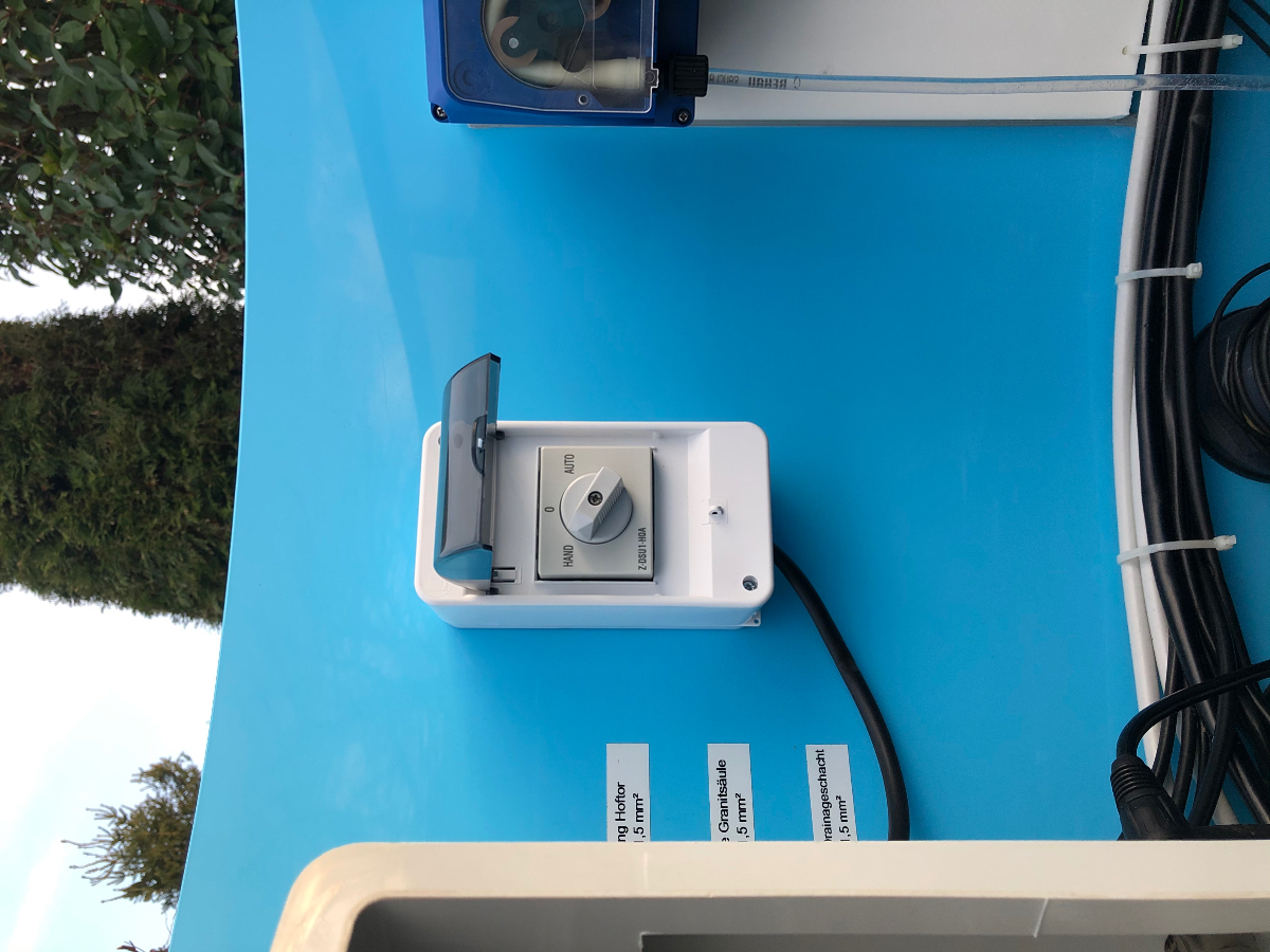

Da auch ich derzeit zu Hause "kaserniert" bin, grübelt man nach neuen Bastel-Ideen.
Was ich bei mir schon immer ändern wollte, ist, dass ich einen mechanischen Schalter für die Filterpumpe an meinen Schrank bauen wollte, um zum Rückspülen nicht immer das Handy nehmen zu müssen. Dabei soll der Schalter umschalten zwischen Filterpumpe-Automatik (Digital I/O leuchtet grün) und Filterpumpe-Aus (Digital I/O leuchtet rot). Also quasi ist dieser Schalter der gesamten Filterpumpensteuerung übergeordnet.
Ich habe noch 3 Digital I/O frei. Habe ich das richtig verstanden:
- Schalter (nicht Taster) an einen Digital I/O und diesem Schalter einen Namen geben z.B. "Pump AUTO_OFF"
- in den ControlRules Haken rein bei Apply, Input "Pump AUTO_OFF", Ausgang Relais "Filterpumpe", Function "Normal", Duration "00:00:00", State "OFF"
Würde das so funktionieren?
...das schaltet sie halt OFF, falls sie gerade läuft.
ON bekommst Du sie damit nicht, wenn sie nicht läuft, dafür brauchst dann nen zweiten Digital-Input der die Pumpe halt mit einer entsprechenden Regel ON setzt

- Beiträge: 10444
>>geht die Pumpe in den Automatikbetrieb zurück.
Ja... und wenn sie gerade nicht läuft weil keine Zeitregel zutrifft? Wie schaltest Du sie dann EIN zum Rückspülen?
...also brauchst einen zweiten Schalter.

einsiedlerxx
- Beiträge: 307
Nein, bei mir geht es nur ums manuelle Rückspülen.
Hab jetzt verstanden, was Alex meint. Meine Filterpumpe läuft von 09:00-19:00 Uhr. Außerhalb dieser Zeit werde ich kaum rückspülen. Deshalb sollte bei mir ein Schalter mit 2 Positionen (AUS/AUTO) und die Nutzung eines Digital I/O reichen.

- Beiträge: 10444
Wenn das STOP Signal extern an der Pumpe anliegt, lassen sie sich glaub alle NICHT örtlich bedienen.
Ich kann bei der Prime ECO aber z.B. jederzeit die Drehzahl örtlich ändern, wenn sie läuft... und auch auf "stop" drücken (am Bedienfeld der Pumpe) ... ich kann sie aber nicht EIN schalten, wenn sie über die ProCon auf STOP steht. Das Verhalten variiert aber wohl bei den unterschiedlichen Pumpen und Baujahren etwas. Müsste man ausprobieren.
Die Variante oben, mit zwei verwendeten Digital-Inputs an der PRoCon und z.B. einen HAND/AUTO/AUS Schalter würde aber immer gehen

Alex, bei Conrad gibt es einen HAND/AUTO/AUS-Schalter als 3-fach-Raster oder als Taster/0/Taster. Welche Variante empfiehlst Du? Den Raster mit der Controller-Function "NORMAL" oder den 3-fach-Taster mit der "STEP"-Funktion?
- Beiträge: 10444
Rastend, so wie der in dem oben verlinkten Thread ... keinen Taster... Da tastest Du Dich zu Tode wenn Du nicht aufpasst und nicht mehr weißt was Du "AN" oder "AUS" getastet hast.
STEP würde hier ja auch nicht helfen ... weil sie dann eben ON oder OFF ist... aber nicht "weder noch" (was AUTO entspräche)

einsiedlerxx
- Beiträge: 307
... manuelle AN/AUTO/AUS-Schaltung ist fertig mit 2 Digital I/O‘s
Muss nur noch die Beschriftung ändern.

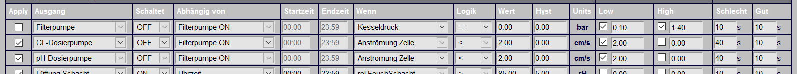

einsiedlerxx
- Beiträge: 307
Irgendwie muss bei den Analogregeln 2 und 3 (siehe ein paar Posts weiter vorne) noch ein Fehler drin sein.
Eigentlich sollen diese ja das Dosieren verhindern, wenn ich rückspüle. Die Anströmung ist dann bei ca. 1,4m/s. Jetzt schalten die Regeln aber nach einer kurzen Zeit beim Rückspülen die Filterpumpe OFF und ich bekomme Fehlermeldungen Analogregel 2 und 3. Finde den Fehler nicht.
- Beiträge: 10444
Wenn Du für die beiden Regeln bei den Alarmen noch was konfiguriert hast ... dann wird das abgeschaltet was da konfiguriert wurde.
