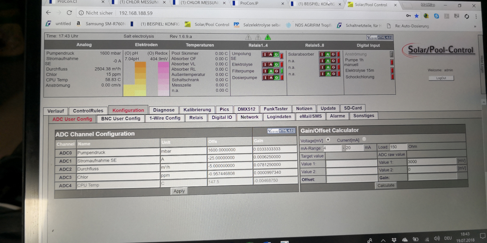

Ok dann lege ich mal los. Aber jetzt hänge ich bei dem Offset / Gain Calculator fest. Wo lese ich jetzt den Ausgangsstrom des Potentiostaten ab, den ich doch als 0 ppm Chlor Wert benötige? Die einzige Anzeige die ich habe ist 15 ppm in der Analogübersicht des Verlaufs
Den Kalulator muss ich dann eh auf current [mA] stellen?!
Die 150 Ohm unter "Load" bleiben immer unverändert?
Sorry, irgendwie stell ich mich da scheinbar doof an, beim Drucktransmitter hängts auch noch

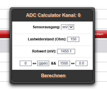

Einstellung bleibt auf "mV"... der Analog-Eingang zeigt nur eine Spannung in mV an (in der Zeile "Rohwert"), mit der kann man direkt rechnen.
Der Druchsensor ist vorkonfiguriert an ADC2. Wenn der da angeschlossen ist muss man nichts ändern.

Ich habe aber eine neuere Version als in der von der Verlinkten Anleitung.
Ich muss doch im Calculator die Werte eingeben und dann manuell den Gain und Offset in die entsprechende Zeile der ADC Configuration einfügen.
Was ich noch nicht gefunden habe, wo kann ich jetzt den gemessenen Wert für die 0 ppm Chlorgehalt ablesen und später dann nach der DPD1 Messung den tatsächlich gemessenen Wert in mV den ich dann für den 2. Bezugspunkt der Photometermessung zuorden kann?
Ich krieg wie gesagt bisher nur konstante 15 ppm im Verlauf angezeigt :-/
Filterdruck hab ich übrigens an ADC0, soll ich da dann den 510 Ohm Widerstand mit anschließen?
Beiträge: 10185
Re: CHLOR MESSUNG / POTENTIOSTAT - Kalibrierung-Einstellung
Nein, das auf Deinem Screenshot ist die "alte" Oberfläche.

Also mit der neuen Oberfläche kann ich den aktuellen mV Wert der ADC Eingänge anzeigen lassen um Offset / Gain zu berechnen?
Beiträge: 10185
Ja, so wie es halt in der Anleitung in diesem Thread steht...
