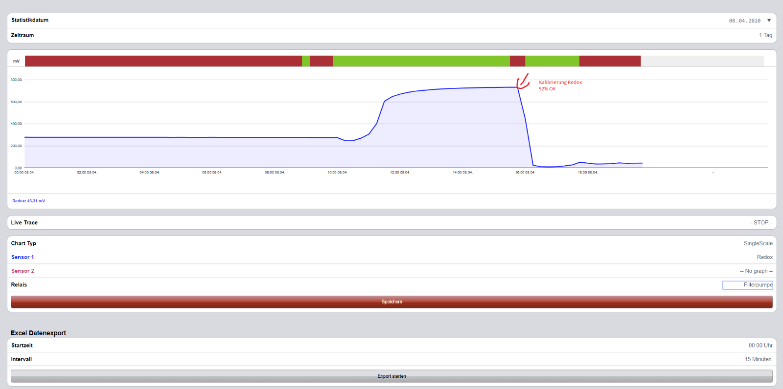

nachdem ich gestern das Pool aus dem Winterschlaf geholt und die Sonden heute kalibriert habe, ist folgendes passiert:
Die Kalibrierung ergab 92% Genauigkeit und deuted vermutlich darauf hin dass es die letzte Saison wird.
Das eigenartige ist allerdings, vor der Kalibrierung ist der Redox-Wert schön auf 720/730mV geklettert und ich dachte mir, dass ist jetzt der richtige Zeitpunkt die Sonde zu kalibrieren...denkste!
Nach dem einsetzen der Elektrode grundelt der Wert bei 20-50mV herum und ich habe keine Ahnung woran das liegt.
Nachdem die ph-Sonde sich gar nicht mehr kalibrieren lässt und ich sowieso eine bestellen muss...soll ich auf Nummer sicher gehen und gleich eine Redox auch mitbestellen oder hat es da etwas anderes? Der ph-Wert liegt mit dem Scuba 2 gemessen auf 7.2.

Re: Kalibrierung der Sonden
Beitrag von Gunar »
Zur Redox
Hast Du eine Salzelektrolyse?
PH Sonde Wie über Winter aufbewahrt?
Beiträge: 429
Beitrag von Gunar »
Ach, ich sehe gerade in deinen Daten , Du hast SEL mit LM 2-40.
Dann stelle die Sonde mal nach dem Kalibrieren für 15 Minuten in eine Chlorlösung und baue sie danach dreckt wieder ein.

Ok, ja SEL, die beiden Sonden waren übern Winter im Keller bei konstant 20°C und in der KCL? Aufbewahrungslösung, stehend gelagert.
*Ich muss jetzt ein wenig deppert fragen, Chlorlösung wie komme ich zu der, ich hab noch nicht die Suche bemüht!*
-> Ergänzung, ok da muss ich zu einem Spezl der mit Flüssigchlor arbeitet und mir etwas holen.

Ja, oder Du kauft etwas im Baumarkt, egal welches Chlor.
Ich habe hier immer etwas flüssig Chlor da.
Das ist jetzt nur für die Redox,bei PH Sonde weis ich jetzt es nicht,
Zuletzt geändert von Gunar am 8. April 2020, 21:04, insgesamt 1-mal geändert.

Gunar meint Chlorgranulat in Wasser aufgelöst :) ...Kannst aber mal versuchen, die da ein paar Minten rein zu stellen. Wie ist der Chlorgehalt im Becken?
Sind aber jetzt 3 Jahre gelaufen wenn ich das richtig sehe?... also nicht mehr ganz so frisch. Was macht/zeigt die pH Elektrode?

Ja die Sonden waren 3 Jahre im Einsatz, der Scuba 2 hat mir folgende Werte gemessen cif 0.3 und cit 0.7, das was mich stutzig macht, dass sie vor der Kalibrierung ja im vernünftigen Rahmen angezeigt hat und bei der Kalibrierung auch nur wenig Schwankung gezeigt hat 445mV statt 468mV. Ich hoffe morgen nach der Chlorlösung ordentliche Werte zu bekommen.
Ph Sonde werde ich sowieso eine bestellen müssen: Bei der Kalibrierung hat sie bei ph7 ca. 5.6 angezeigt und bei ph4 ca. 5.4.
Die übrigen Wasserwerte sind cya 4, ta 52, ph 7.2

Bei Metro bin ich fündig geworden, kurioserweise hat sich die Redox Sonde wieder von selbst eingependelt. Ich mach jetzt gerade eine
Schockchlorung, hilft's net schadts net :)
Ph Sonde werde ich eine neue bestellen 8-)
