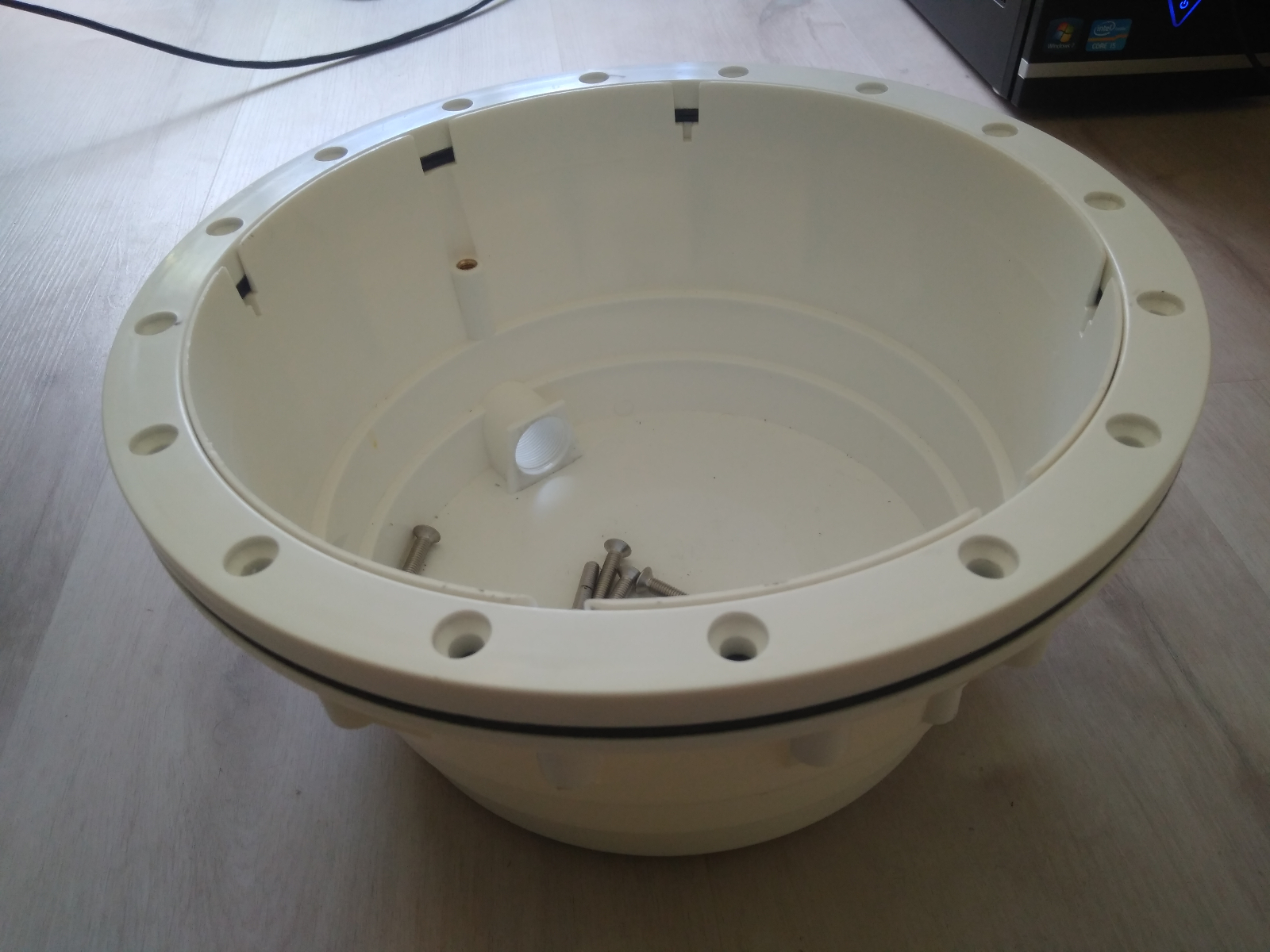

Hier noch mal das Bilder mit der Konstruktion. Für mein Verständis geht die Montage nur Folgendermaßen.
Gehäuse von außen in den Blechausschnitt mit der ersten Dichtung --> Blech --> Dichtung --> Folie --> Befestigungsring mit Schrauben montieren.
Was meint Ihr dazu?

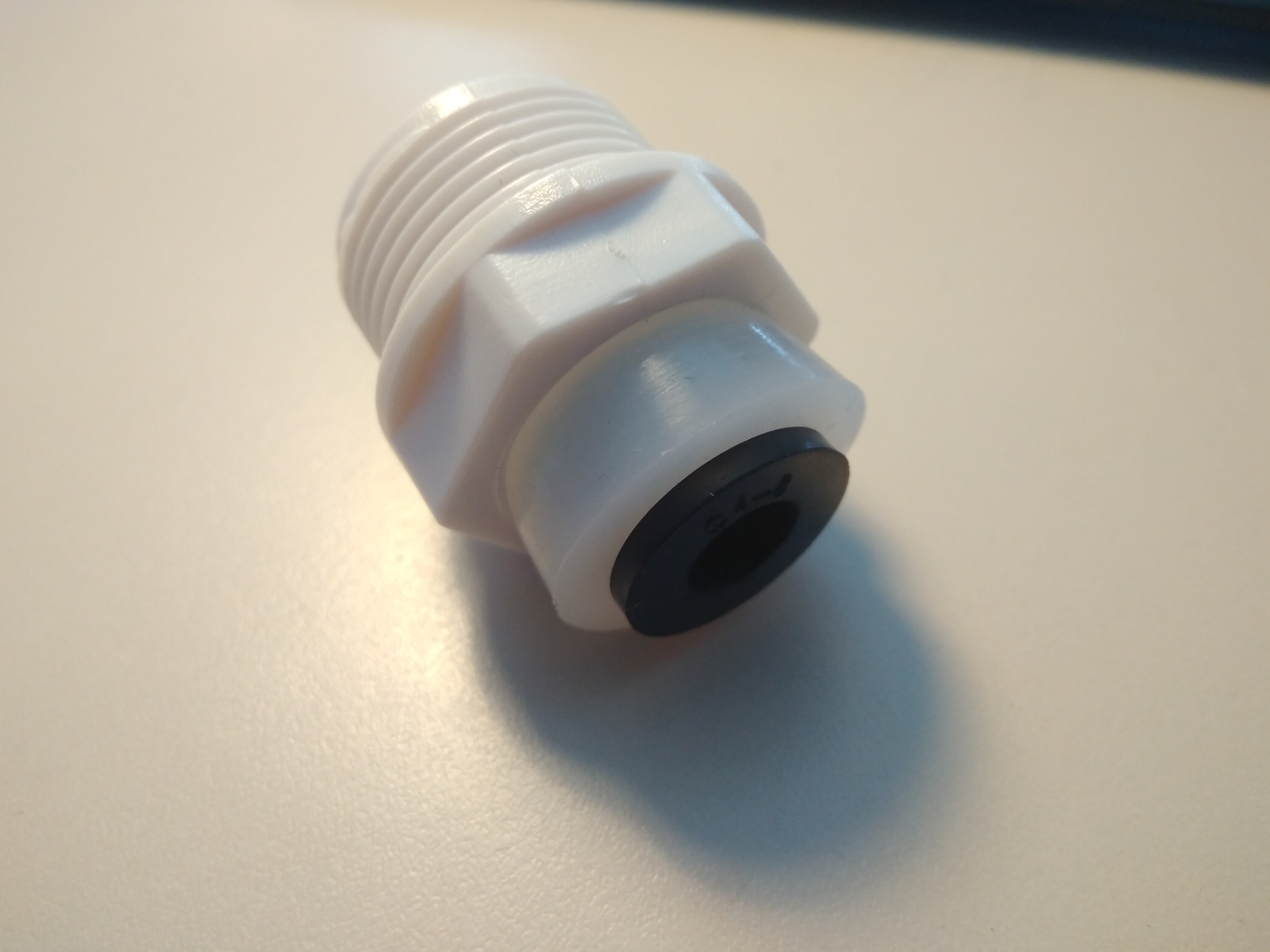

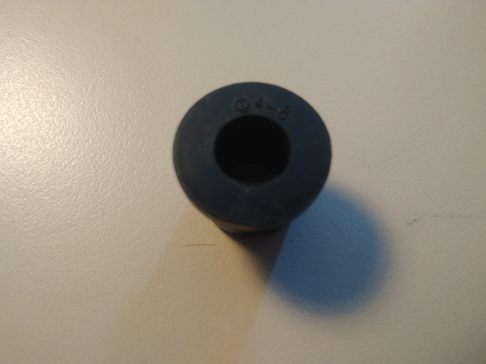

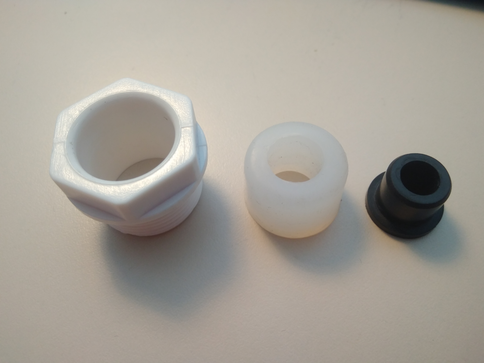

Für das Problem mit dem Kabel habe ich direkt bei LED-Trading mich gemeldet.
Dort gibt es auch Verjungungen für die Verschraubungen von 8 auf 4 mm Durchmesser. Es passt einwandfrei.
Leider gibt es die dort nur auf Anfrage.
Beim nächsten Mal bestelle ich diese einfach mit. Kostet 1€ pro Stück.

Die Verjüngung könnten Sie ja einfach beilegen, wenn Sie schon wissen das Ihr Kabel kleiner ist
Aber ist das nicht so, dass die Quetschverbindungen nur an dem Gehäuse funktioniert in dem der Scheinwerfer sitzt? Im Topf ist ja nach außen ein durchgängiges Gewinde, dass kann ja nicht dicht werden.

Zinkspray alleine nicht. Das ist nur eine Art Grundierung. Zum wirklichen Schutz sollten da möglichst noch ein paar Schichten Klarlack (oder Farbe) drüber, da die Zinkschicht selbst nicht stabil ist.Eduard hat geschrieben: Aber wie sieht es mit dem Blech aus?
Ich habe mehrschichtig die Kanten mit Zinkspray behandelt.
Reicht es um das Blech dauerhaft zu schützen?
