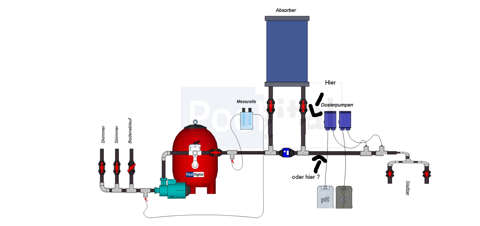

danke für die Antworten.Bitte nicht übel nehmen wenn ich nochmal Frage aber ist mein 1 Pool :D
Das heißt wie Alex sagt statt an dem Skimmer wie ich gezeichnet habe in die Messzelle und den anderen im Rücklauf von der Solarheizung?
André
Beiträge: 10273
Re: EINBINDEN VON TEMPERATURSENSOREN IN DEN WASSERKREISLAUF
wäre egal ob an der Stelle "hier" gemessen wird oder an der Stelle "oder hier"
Oben am Absorber muss halt auch noch einer sein.
Wolltest Du den anderen Sensor ursprünglich "an den Skimmer" bauen oder nur in die Leitung wo er gezeichnet war (saugseitig vor der Pumpe)?

Ich wollte 1x die Temperatur vom Pool kommend messen. Das wäre dann ja die Skimmerleitung gewesen oder?
1x sollte die Temperatur die in die ELD geht gemessen werden.
Oben an der Solarheizung hängt noch 1 am Sammelrohr.
Ich weiß ja nicht was da Sinnvoll oder Standard ist was man da so macht.
Beiträge: 10273
Na ja, am Ende misst Du das, was Du lust hast zu messen. :)
Aber ob die Pooltemperatur jetzt vor der Pumpe ist, zwischen Filter und Pumpe oder gleich nach der Pumpe... egal. Da ist überall die gleiche Temperatur.
Nach dem Absorber ist es dann natürlich evtl. wärmer (wenn der zugeschaltet ist) ... also da kann man schon noch mal messen.
