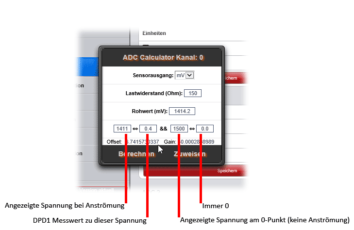

habe die Sonde neu kalibiert, der Wert der an der Procon ausgegebwn wird bewegt sich kein bisschen. Geht auch nicht mehr auf "0" zurück, wenn man die Pumpe ausmacht.
Der Rohwert im Kalibierungstool/ Kalkulator verändert sich und geht bei Pumpenstillstand auch wieder auf 10440 hoch. Was könnte sich wo zerschossen haben? Oder habe ich die FElder verwechselt.
Feld 1 und 2 (Rohwert im Betrieb und DPD1), Feld 3 und 4 (Rohwert Stillstand Pumpe und 0).
Danke für Tips, rebootet ha ich schon
Chlorwert bewegt sich nicht

Re: Chlorwert bewegt sich nicht
Jo is ja hier beschrieben viewtopic.php?f=42&t=701&p=12789#p12789
Mittlerweile nochmal mit Bildchen ganz unten
Dann "BERECHNEN", "ZUWEISEN", und alles SPEICHERN
Danke, dann habe ich ja alles richtig gemacht. Der Chlorwert bei der Sensorübersicht bewegt sich trotzdem nicht. Hängt auf dem Wert, wie kalibriert… bleibt auch bei dem Wert wenn ich die Pumpe aus mache.

- Beiträge: 9988
...dann mach es halt nochmal. Der Rohwert "bewegt" sich ja richtig (Deiner Beschreibung nach)... also waren die eingegebenen Daten falsch.

- Beiträge: 9988
was gibst Du denn für Zahlen ein und was für ein OFFset und was für ein Gain kommt damit raus (screenshot?).
(Edit) jetzt hat sich endlich der angezeigte Chlorwert auf 0,30 ppm bewegt! Bei Pumpenstop bewegt er sich jetzt auch zügig gegen 0. An was kann das obrige Problem gelegen haben?Alex hat geschrieben:was gibst Du denn für Zahlen ein und was für ein OFFset und was für ein Gain kommt damit raus (screenshot?).
- Beiträge: 9988
Falsch eingegebene Zahlen... oder nicht abgespeicherte Zahlen (oder das Handy hat die Übersichtseite erst gar nicht mehr aktualisiert).
Es gibt keine Option und Möglichkeit, das der angezeigte ppm Wert "hängen" bleibt. Es gibt intern nur den "Rohwert (mV)"... und über den wird an allen stellen auf der Benutzeroberfläche (vom Browser) aus OFFset und Gain der ppm Wert berechnet. Bewegt sich der Rohwert, bewegt sich auf der angezeigte "ppm" Wert -> Ausser die Skalierung (OFFset/Gain) ist eben "falsch" ...
