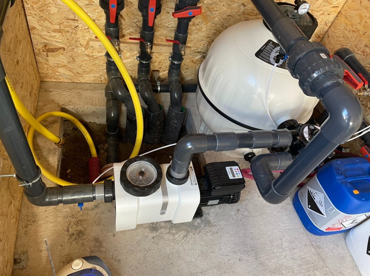

Hilfe, meine Messzelle füllt sich nicht mit Wasser. Habe die Elektroden eingebaut, aber es geht nicht.
Druckleitung geht in den Durchflussmesser und dann in die Zelle in IN. Out geht in die saugleitung der Pumpe. Durchflussmesser ist auch mit dem Pfeil Richtung IN eingebaut. Habe ich irgendwo einen Fehler drin?

Re: EINBINDEN DER MESSZELLE IN DEN WASSERKREISLAUF
Hallo Patrick.
Vielleicht hilft ein Foto Deiner Installation.
Ich vermute, dass die Luft nicht entweichen kann. Entferne doch mal die Leitung vom Ausgang der Messzelle, füllt sich dann die Zelle mit Wasser ?
Wenn nicht, bringt die Leitung zum Messzelleneingang Wasser ?
Viel Erfolg.
Viel Erfolg.
Hat sich erledigt jetzt funktioniert es. Habe die Sonden nochmals etwas fester geschraubt, Messzelle hat über die Elektroden Luft gezogen.
Anlage läuft ca. mit 43m/h Filterung kommt da Zuviel Wasser durch die Zelle?
Mach ein Foto der Installation... Ob die Elektroden eingeschraubt sind oder nicht hat nichts damit zu tun ob die Pumpe da Wasser reindrückt oder nicht....

Nach dem Sfa gehts über den Durchflussmesser in In, und Out geht zurück auf ansaugung Pumpe
- 2E21EBFF-9011-4BF0-AED8-B6B0FF6F79F7.jpeg (419.51 KiB) 5575 mal betrachtet
- 8E7A31DB-E29A-4216-AD20-8A6C4A5E1FD4.jpeg (316.26 KiB) 5575 mal betrachtet
Jo, da müsste schon immer Wasser in der Zelle ankommen, auch wenn die offen ist oder saugseitig nicht angeschlossen wäre... Da kommt ja noch einiges an Winkeln/Kugelhähnen und Verrohrung (nach dem Abzweig zur Zelle) ... irgendein Schwebekörber Durchfluss-Teil is auch noch verbaut?
