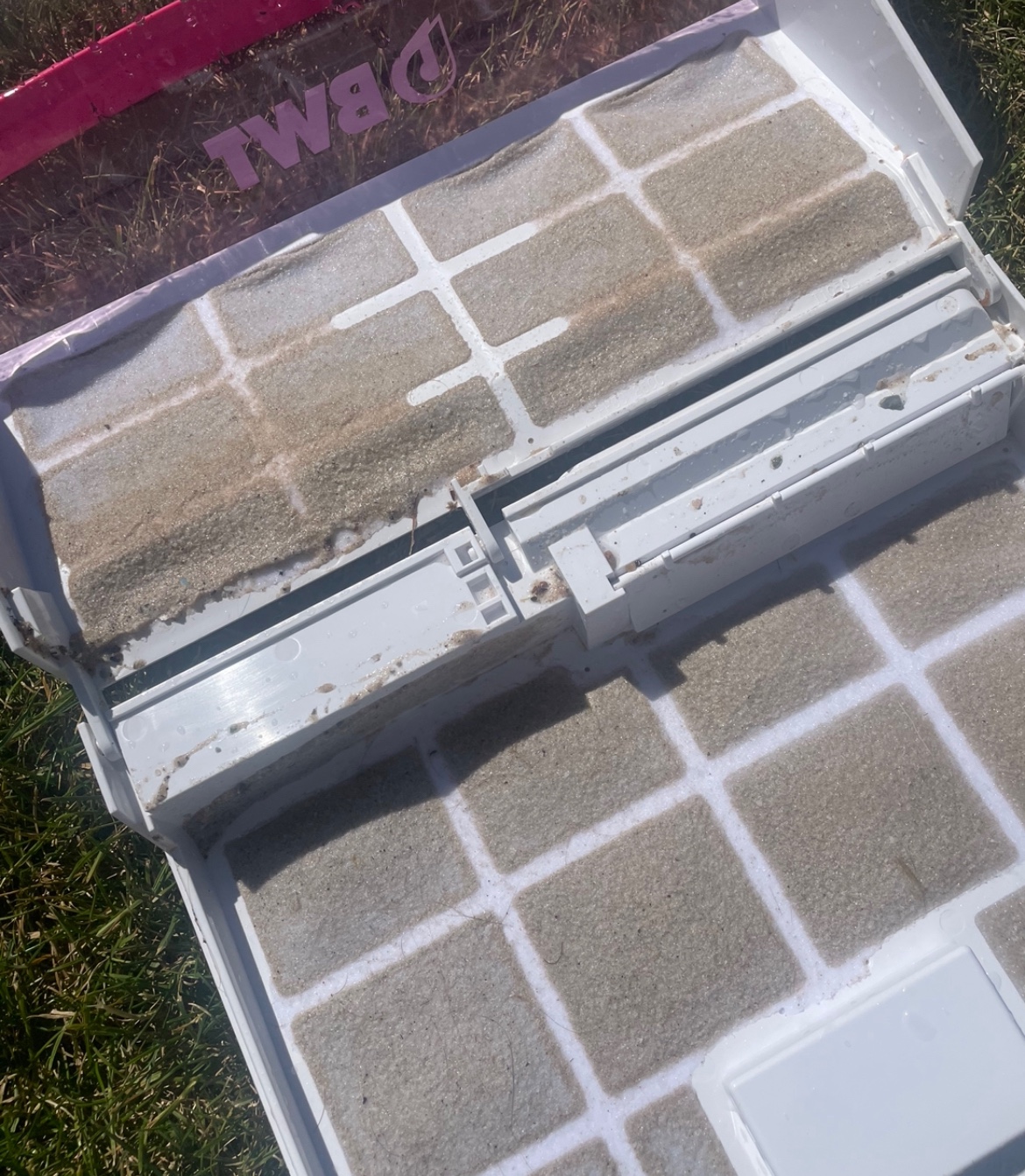

mein Poolroboter filtert leider nach jedem Reinigungsvorgang etwas Sand aus dem Pool. Prinzipiell finde ich das Wasser ist klar und ich fühle eigentlich auch nirgends merklich Sand im Pool.
Ich hab den Astral Cantabric 600 Filter wie sicherlich einige hier. Ich habe diesen aufgrund Recherchen im Web mit etwas gröberen Filtersand (Toom Filtersand 0,7-1,2mm) anstatt des empfohlenen 0,5-0,7mm Filtersand bestückt, Menge 150kg wie empfohlen. Hab den einfach mangels besseren Wissen von oben reingekippt.
Ich lad mal ein Bild hoch damit ihr seht was ich meine.
Ist das bei euch auch so oder ist das ungewöhnlich?

wenn Du beim "von oben reinkippen" auch das Steigrohr mit aufgefüllt hast und dann nicht als aller erstes Rückgespült hast - ist halt jetzt erstmal Sand im Becken. :)
