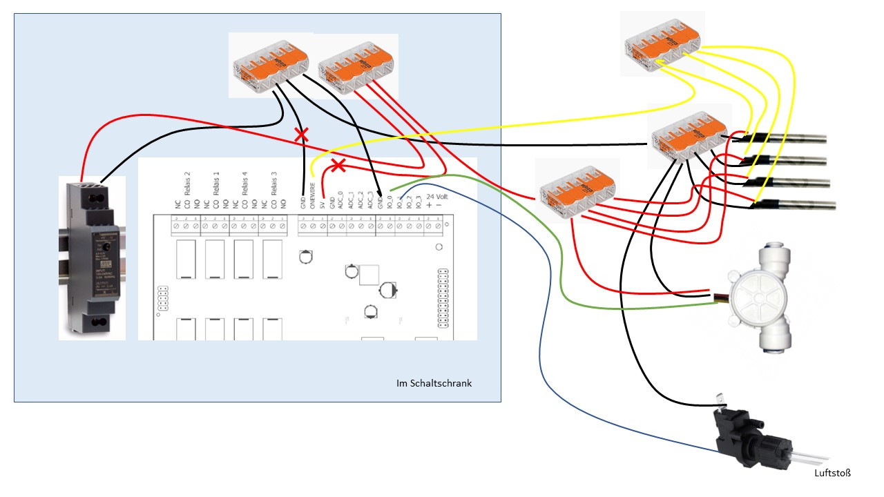

So, habe etwas gebraucht mit meiner Anwort hier. Was ich in der Zwischenzeit gemacht habe ist die komplette Verkabelung von alle 8 Temperatursensoren, dem Durchflussgeber und dem Schalter der GSA erneuert. Nun ist es so dass ALLES, was mit den 5V betrieben wird komplett eine eigene Leitungsführung hat, ganz ganz ganz ganz weit weg (immer mehr als 40cm, meistens aber eher 1 Meter) von allen 230/400V Sachen. Ich habe sogar im Schaltschrank eine neue Ausführung seitlich raus, direkt neben dem Controller raus dafür installiert. Ein paar Tage ohne und seit heute auch mit 4,7k Ohm pull up.
Es ist deutlich besser nun mit den Ausfällen, diese sind fast gar nicht mehr. Aber, leider immer noch nicht zu 100% weg. Es kommt immer noch vor, dass die Sensoren so arg verhängen, dass nur mehr ein Controllereset hilft. Es ist zum Verzweifeln - die Neuausführung der Verkabelung war richtig aufwändig und trotzdem hängt das manchmal. Meistens sind nur mal eben die Romcodes weg und nach 1-2 Minuten wieder da, aber manchmal ist's auch dauerhaft und dann geht gar nichts mehr. Gefühlt ist es meistens (aber nicht immer) wenn die GSA läuft.
Was diese Saison neu ist im Vergleich zur letzten drei: ein zusätzlicher 1-wire Sensor mit 10 Meter Kabellänge für eine dolphi Ripp und insgesamt 3 Belimo Stellmotoren (bislang ohne Snubber). Die Belimo sind mit Hilfsschalter, damit ich ausschließen kann dass alle gleichzeitig zu sind. Hin und wieder mal kurz weg waren die Sensoren früher auch schon, ist aber immer von selbst wieder gekommen. Der Controller ist oft wochenlang durchgelaufen.
Ich habe mir schon überlegt ob ich mit einem Wischerrelais was basteln soll, damit ich per App ein Hardwarereset vom Controller auslösen kann.

Die Temperatursensoren und der Durchflussgeber sind genau so angeschlossen wie in der Anleitung:
5V- geht auf "1 GND bei Procon (bei 1-wire Sensoren) " und alle schwarzen Drähte der 1-wire Sensoren und schwarz vom Durchflussgeber und zum Luftdruckschalter GSA
5V+ geht auf 1 wire 5V" und alle roten Drähte der 1 wire Sensoren und rot vom Durchflussgeber
Gelb der Sensoren geht auf ONEWIRE
Gelb Durchflussgeber auf IO_0
Luftdruckschalter GSA auf IO_1
Anmerkung: Der GSA Lufttaster im Becken toggelt den Luftdruckschalter zwischen EIN/AUS, dieser wiederum geht auf IO_1 und dann schaltet Relais 1 das Relais für die GSA. Räumlich ist das alles weit auseinander. So kann ich die GSA auch über die Procon steuern und bei Stellung "AUTO" auch vom Becken aus.
Blödsinn so? Habe ich mir dadurch die Probleme eingefangen?

Habe eine schnelle Skizze gemacht. Vielleicht waren meine Worte nicht präzise genug. Genau so wie auf der Skizze ist es in der realen Anlage gemacht.

Re: 1-WIRE TEMPERATURSENSOREN | KABELLÄNGEN| KABELVERLEGUNG
ja... die Antwort dazu stand oben. Das 5V Netzteil hat nichts an der Spannungsversorgung der Temperatursensoren verloren.
Und Du hast für die Sensoren die 4mm² Wago Klemmen verwendet (wie in der Skizze)? Die sind auch nicht immer ideal bei den dünnen Adern...

Ok, danke wie immer für deine Hilfe. Ich habe jetzt die Anleitung nochmals studiert und auch das Forum hier. Da fehlt mir dann vielleicht das Expertenwissen zu verstehen dass 5V da nicht drauf gehören.
Ich habe aber viewtopic.php?f=38&t=1689&p=27346&hilit ... ema#p27346 ein Schema gefunden, das mir geholfen hat..
Also, bin ich richtig dass ich
a) die +5V Verbindung zum Controller wegmache, GND bzw. 5V- umlege vom onewire hin zu den IO Anschlüssen Der Pullup habe ich im Feld in einer Verteilerdose für die Sensoren (eine Zuleitung in den Heizraum, sternförmig dann zu 3 Sensoren) mit dazugeklemmt, von rot auf gelb.
b) die Wagos durch Verdrillen ersetze (ist im Feld eh schon großteils so gemacht, verdrillt, verlötet und Schrumpflauch drauf)

Warum hast das jetzt in nem anderen Thread gepostet?
Da is aber ja auch nirgends ein Netzteil gezeichnet oder beschrieben, dass da angeschlossen werden soll(te)
>>a) die Verbindung zum Controller wegmache
Ja... die GND Verbindung auch (auf eine andere GND Klemme legen).
Is zumindest die "sicherere" Variante... kannst auch verdrillen und dann zusammen in einen Anschluss der Wago stecken
Wo ist der PullUp geklemmt?

Ok, wir waren wohl grad gleichzeitig am posten, habe während du geschrieben hast das Schema oben nachträglich geändert und auf Vordermann gebracht weil ich selbst gemerkt habe dass da was fehlt.
Im anderen Thread habe ich nichts (zumindest nicht absichtlich) gepostet - habe nur geschaut ob ich sonst wo eine Lösung finde und in dem Thread hatte der Schreiber die gleichen Herausforderungen.
War grad nochmals mit Stirnlampe im Technikraum und hab's gleich umgeklemmt. Mal schauen!
Danke für deine Hilfe!

So, ein Update in dieser Sache: Ich habe wie von Alex angedeutet die komplette Verkabelung erneuert für alle 1-wire Sensoren und was sonst noch mit 5V versorgt wird. Eine Schweinearbeit, aber ich bin wirklich überall (ausser im Schaltschrank selbst) nun mindestens 40cm weit weg, meistens aber eher 1 Meter und mehr. Auch habe ich die Verdrahtung so geändert wie Alex hier im Forum angegeben hat.
Das Ergebnis ist dass die Ausfälle viel weniger geworden sind. Ohne GSA im Betrieb so gut wie gar nicht mehr und auch mit GSA nur mehr selten - aber eben doch. Manchmal trotz Badebetrieb gar nicht und dann wie heute gleich 3x. Ich habe das nun so gelöst dass ich viewtopic.php?f=50&t=1833 einen Hardwarereset auch remote ausführen kann. Das ist mir wichtig um bequem vom Pool das machen zu können ohne in den Technikraum gehen zu müssen. Und damit ich auch bspw. vom Büro volle Kontrolle habe und nicht mehr meine Frau anrufen muss um "Sicherung raus-rein" zu machen.
Auch wenn Alex das nicht gerne höre mag: Die 1-wire Geschichte scheint doch ziemlich divenhaft zu sein. Da wären mir ganz konventionelle Temperatursensoren lieber. Jaaa, da muss man mehr verkabeln, aber lieber einmal etwas mehr Drähte und dafür dann Ruhe.
