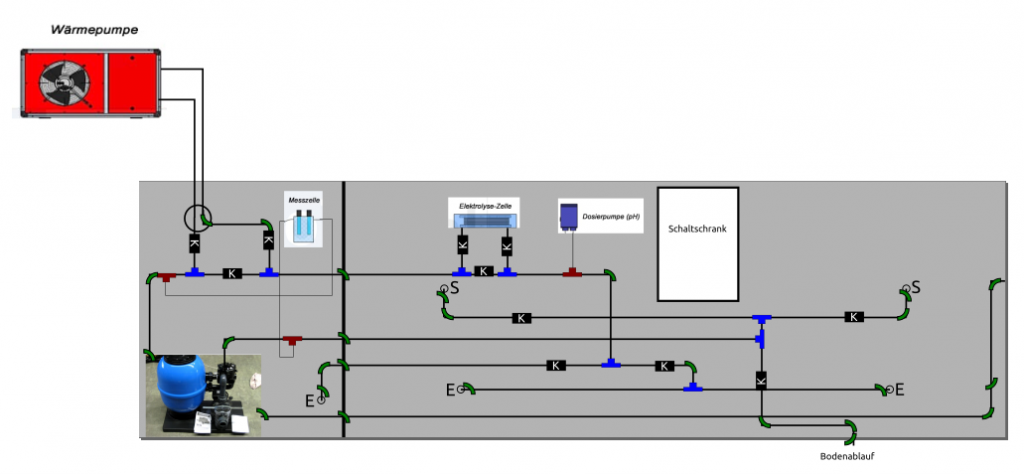

ich habe mich mal an die Planung der Verrohrung gesetzt und wollte mal nachfragen, ob das so passt, oder ob ich irgendetwas verbessern sollte. Hier mal eine schematische Darstellung: Und hier ein Bild aus dem Technikschacht: Der dicke senkrechte Strich in dem Schema ist quasi die Ecke hinten rechts im Technikschacht. Dementsprechend ist die längere rechte Wand in dem Schema die Wand, auf der in dem Bild schon das eine Rohr platziert ist. Und der linke Teil des Schemas zeigt die kürzere Wand ganz hinten im Schacht.
Was denkt ihr? Passt das, dass ich die Filteranlage + Pumpe ganz hinten in die Ecke stellen will? Oder wäre es sinnvoller, die irgendwie mittiger unterzubringen?
Vielen Dank und liebe Grüße
Raphael
Raphael
- Beiträge: 10390
Re: VERROHRUNGSSCHEMA POOL / SCHWIMMBAD
Jo passt grundsätzlich schon.
Pumpe und Kessel ist halt das, wo Du am ehesten mal dran musst (Rückspülen, Vorfilterkorb sauber machen) ... wäre also "vorne" an der Türe vermutlich angenehmer... dafür steht sie da dann wohl eher im Weg, wenn Du den pH Kanister wechseln willst
... also eigentlich is es egal. Würde sie wohl auch hinten rein stellen.

Reichen auf der Saugseite 50 mm oder sollte ich eine 63 mm Leitung nehmen? Vom T-Stück zwischen den Skimmern bis zur Pumpe sind es ca. 4 m.
- Beiträge: 10390
Wenn Du's "schön" machen willst, dann 63mm.
Was kommt denn für eine Pumpe und Kessel hin?

Ich habe ein Komplettset mit einer Sandfilteranlage LISBOA 600 und einer Pumpe TORPEDO 100 gekauft. Ich überlege jetzt aber noch die Pumpe auszutauschen.. Zu dem Zeitpunkt hatte ich mich noch nicht so richtig mit der Automatisierung beschäftigt.
Dann besorge ich jetzt mal lieber 63er Rohre, wenn du sagst, dass das besser ist. Danke!

Alles klar, verstanden. Also kann ich auch ruhig erstmal mit der Pumpe starten und dann später irgendwann mal umrüsten?
So wie ich das sehe hat die Torpedo 100 Pumpe allerdings nur 50 mm Anschlüsse, sodass ich mir die saugseitige 63 mm Verrohrung dann sparen kann, oder? Kann man dann auch mit 50 mm auf der Saugseite leben oder wird mich das später irgendwann ärgern und ich sollte lieber direkt auf eine andere Pumpe gehen?
- Beiträge: 10390
Reduzier' halt einfach direkt vor der Pumpe auf 50mm...
Wenn ne andere hinkommt, muss man die Verrohrung an der Stelle meist eh etwas anpassen... dann kannst die Reduzierung ja einfach wegsägen.

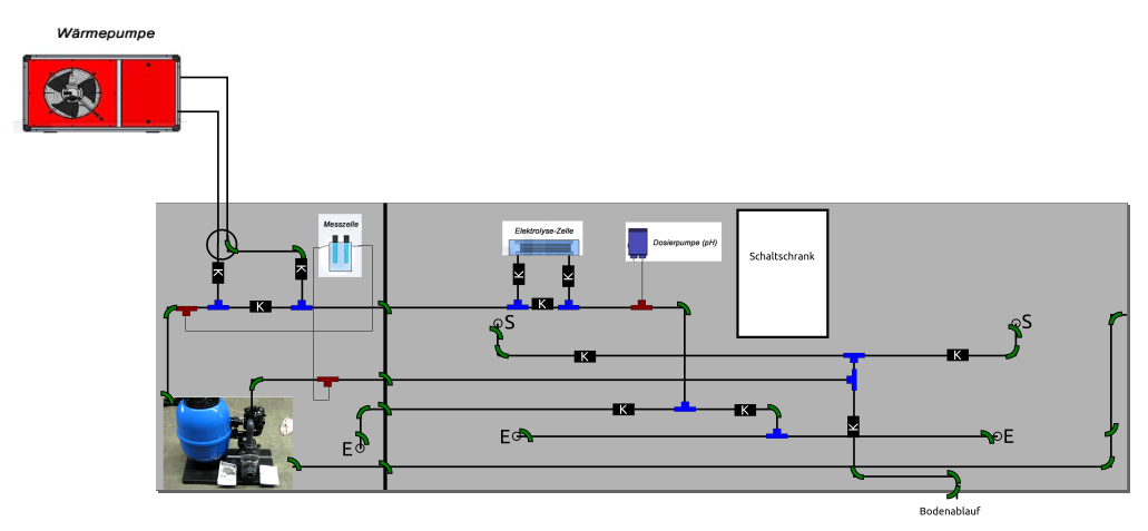

Hallo liebes Forum,
ich habe eine Frage zum Verrohrungsschema auf Seite 1. Ist es zwingend erforderlich, dass die Messzelle wie abgebildet vor und nach dem Mehrwegventil eingebunden ist? Aus Platz- und Anordnungsgründen würde ich beides gern hinter dem Mehrwegventil im Abstand von ca 35cm einbinden (Bypass). Spricht etwas dagegen, und wenn ja warum?
- Beiträge: 10390
Gezeichnet ist "vor der Pumpe" (Saugseite)... und "nach dem Filter" (Druckseite).
Ja. Kein Druckunterschied an den Abnahmestellen -> kein Durchfluss durch die Messzelle.
Du brauchst zwei Punkte in der Verrohrung, an denen sich der Druck deutlich unterscheidet.... in dem (Deinem) Fall müsstest also "unnötig" eine Engstelle in die Verrohrung zw. die beiden Abnahmestellen einbauen (Kugelhahn oder ähnlich), nur damit Wasser durch die Messzelle fließt. Geht so dann schon - würde ich aber vermeiden, wenn es sich anders lösen lässt.

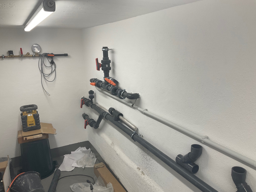

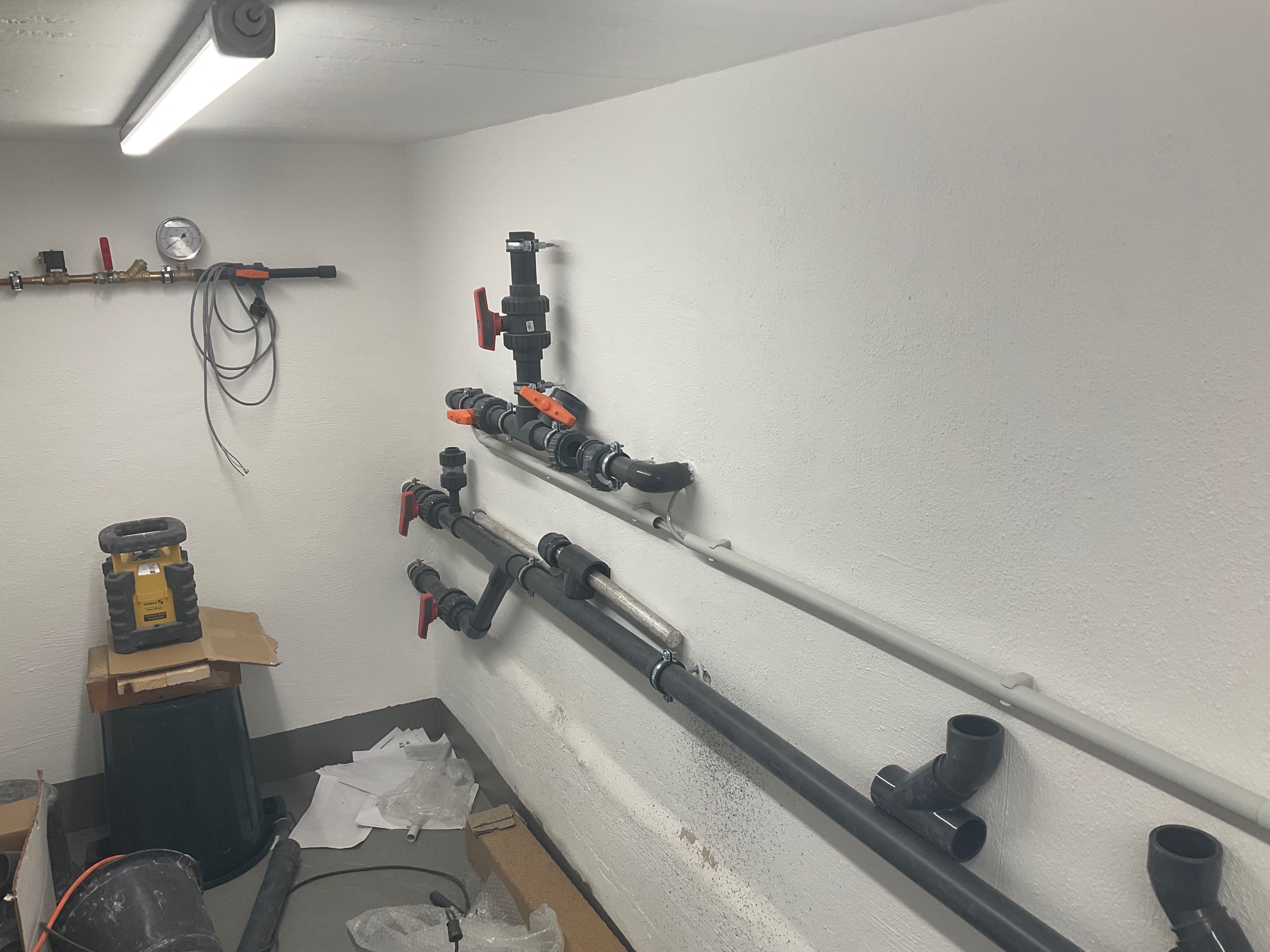

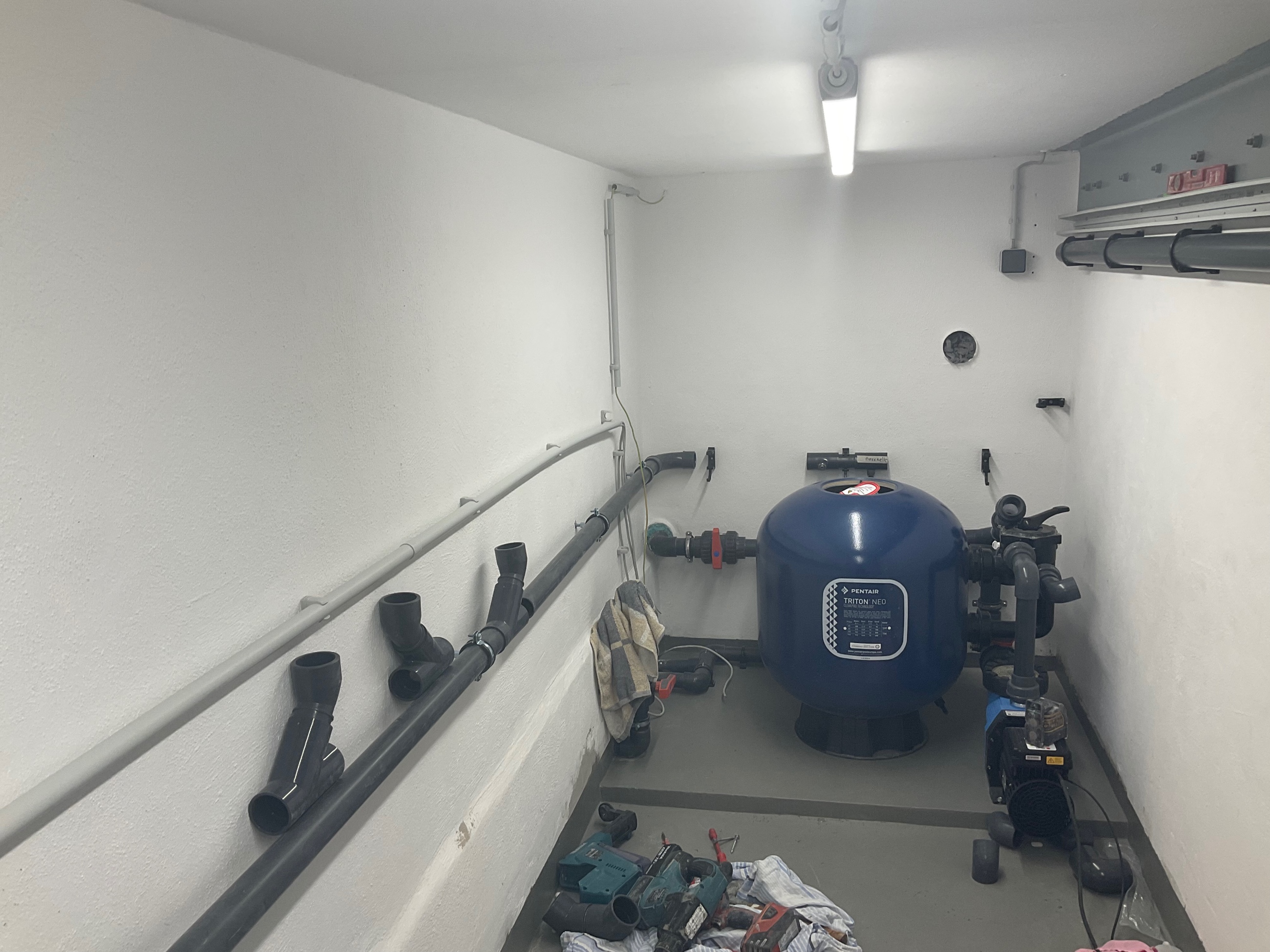

Ich bin gerade an der Verrohrung vom Technikraum. Bevor ich verklebe habe ich noch ein paar Fragen.
Es geht mit um die Anschlüsse für die beiden Messzellen und die Tempertursensoren.
Die Anschlüsse für die Messzellen sitzen etwas weiter von der Pumpe weg. Kann ich das so lassen oder müssen die direkt an die Pumpe?
Die Temperaturfühlet habe ich waagerecht montiert. Die Inpfventile werden dann am Schluss der Verrohrung Senkrecht montiert.
- Beiträge: 10390
Ja kannst Du schon so machen, spricht nix dagegen.
