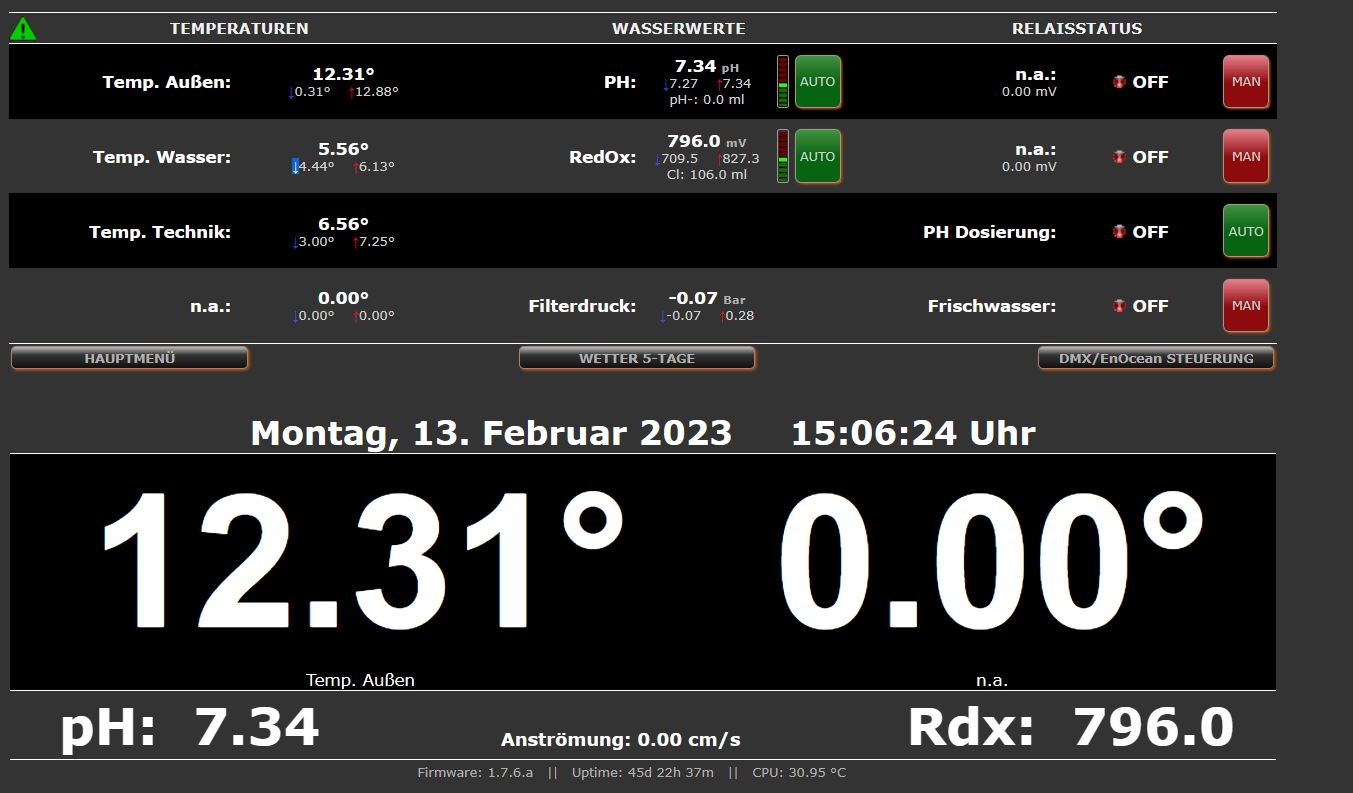

An der ProCon sind 3 Temperatursensoren angeschlossen, die in der Übersicht "Display" auch schön brav oben links angezeigt werden. In der Mitte sehe ich hingegen nur die Außentemperatur und daneben "0,00 - n.a."
Schön wäre es, wenn hier die Wassertemperatur angezeigt würde. Gibt es eine Möglichkeit dies zu ändern?
- Beiträge: 10442
Re: 1-WIRE TEMPERATURSENSOREN | KABELLÄNGEN| KABELVERLEGUNG
Musst eine Datei auf der SD-Card bearbeiten / ändern.
Gibt eine eigene Anleitung für das Frontend:
viewforum.php?f=33
https://www.pooldigital.de/trm/kurzanleitung.pdf
Ab Seite 11 ist das beschrieben.

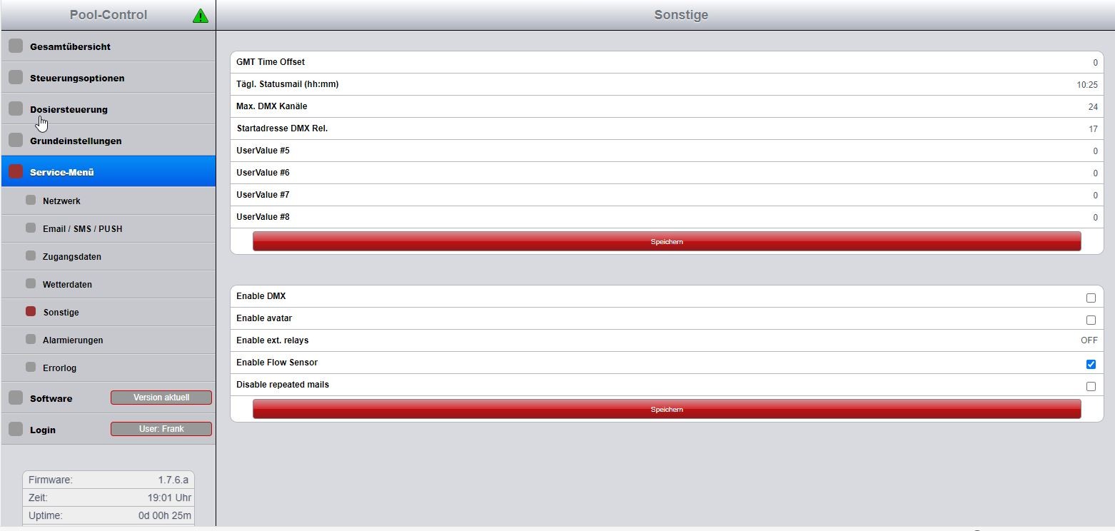

habe auch das Problem, dass mir der 1-Wire Sensor vom Absorber ab und zu aussteigt. Da ca 20 m Kabellänge wollte ich den "High Bus Mode" einschalten.
Laut der Beschreibung im ersten Post von Alex soll dies in phase2: SERVICEMENÜ -> SONSTIGE eine Option "High Bus Load" zur Verfügung.
Ich finde die Option dort aber nicht.
oder bin einfach "zu blind"

- Beiträge: 10442
Die Option gibt's schon lange nicht mehr zum An/Abwählen - ist intern immer aktiv.
Wenn es nur an der Kabellänge liegen sollte, hast ansonsten noch die beiden Möglichkeiten die hier beschrieben sind: viewtopic.php?p=11331#p11331
Repeater oder PullUp Widerstand mit einbauen (ist erstmal das einfachere - falls man einen Widerstand zu Hause hätte sowieso)
