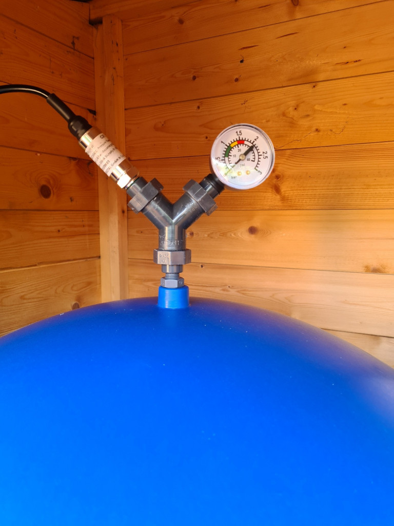

ich habe den Filterkessel Bilbao 500. Ich hatte gestern ein merkwürdiges Erlebnis. Der Drucksensor direkt in die Öffnung des Kessel zu schreiben funktioniert nicht. Das mitgelieferte T-Stück des Kessel (Eine Seite 1/8 Zoll Manometer, andere Seite 1/4 Zoll Entlüftung) hingegen passt. Ebenso passt der Entlüftungsstopfen direkt in den Kessel.
Ich habe das gleiche Problem festgestellt, an meinem Bilbao 500.
Wenn ich den Drucksensor direkt in den Kesseldeckel einschrauben will, geht das 2 Gewindegänge gut und dann wird es schwergängig...
...hab an der Stelle nicht weiter geschraubt da ich das Gewinde vom Kessel auf keinen Fall gefährden will.
Ich habe intensiv im Internet recherchiert welche Gewindeart der Kesseldeckel oder das Manometer haben, nur leider bis dato ohne Erfolg.
Hat bei jemand hier im Forum die Kombination aus dem Esska T-Stück+Doppelnippel in einem Astral Bilbao 500 funktioniert? Mal eine Frage an alle anderen Bilbao Kesselnutzer...
Grüße...Patrick

>>Kann ich den Drucksensor quasi auf 45 Grad neigen?
Ja kannst schon machen
hm... evtl geht es mit 1/4" Kunststoff "besser" weil das ggf. mehr Spiel hat. Aber eigentlich sollte G1/4 ja auch G1/4 sein :)
... ich mein schon, dass das Gewinde am Kessel oben G1/4 haben sollte - der Drucksensor hat auf jedenfall ein G1/4.

Hallo Patrick, die Lösung hat bei mir geklappt,
Alles 1/4 tel Zoll

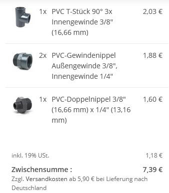

Frohes Neues Jahr! Und bitte nochmal um Hilfe zum hier schon viel diskutierten Gewinde-Thema, denn zu Gewinden bin ich keine helle Leuchte.
Also, ich behalte mein altes Manometer und lasse das Glycerin einfach weiter oben raus tropfen, nachdem ich gelesen habe, dass die dann auch weiter funktionieren und das Glycerin nur da drin ist um den Zeiger zu stabilisieren. Denn wenn der ein wenig zappelt stört mich das nicht, habe nur im Poolkeller keine Empfang und sehe folglich dort dann keine Daten vom Drucksensor. Weshalb ich das analoge Gerät gerne zusätzlich haben mag.
Soweit so einfach und um es nicht kompliziert zu machen, habe ich einfach die beiden Esska-Links aus dem ersten Beitrag hier von Alex bestellt und hoffte damit sei mein Problem gelöst.
Gut, ist es natürlich nicht, wieso auch. Esska hat mich bis Freitag vertröstet um mir dann eine Lieferzeit von weiteren 19 Wochen für das T-Stück auf's Auge zu drücken. Der Anruf dort ergab, das sollte kein vorgezogener April-Scherz sein. Und auch drei weitere Shops habe ich angerufen, die meinten 'ja da hätten wohl eh alle den gleichen Lieferanten und unter 19 Wochen wäre nix zu wollen'.
Ganz prima, daher die Frage, kann ich mir einfach bei PVC-Welt oder MCM ein T-Stück in 1/2" oder 3/8" bestellen und dazu 3x ein Redstück davon auf 1/4" und dann auch dort im Shop einen 1/4" Doppelnippel?
Weil ich meine irgendwo bei Esska was zu zylindrischen Gewinden gelesen zu haben und das scheinen die ja bei PVC-Welt/MCM dann nicht zu sein, oder?
Daher bitte nochmal Rat für Gewinde-Ahnungslose...
Besten Dank & lg michael

solange das mit Gewinden irgendwie zusammenpasst ist es ja ok. Wie das mit Adaptern gelöst ist, spielt eher keine Rolle.

Lieber Alex,
besten Dank für Deinen geduldigen und unermütlichen Support - bist Du so gut einmal drüber zu schauen... in Anlage das aktuelle Objekt und der Warenkorb bei MCM.
[Vielleicht auch für alle interessant, denen Esska zu teuer ist (da waren ja einige Stimmen) und die nicht kleben wollen - bei PVC Welt wohl noch billiger aber auch aktuell nicht am Lager.]
Und kannst Du aus Deiner Erfahrung sehen, bei mir muss dann das Manometer ab und da kommt der Doppelnippel drauf, sprich das Manometer hat aktuell 1/4", richtig? Oder ist das vom Foto nicht zu sagen, sollte ich irgendwas messen?
Danke & lg michael

So schaut dann die 7Eur Variante aus, finde das jetzt nicht schlimm den Weg über 3/8” zu nehmen...

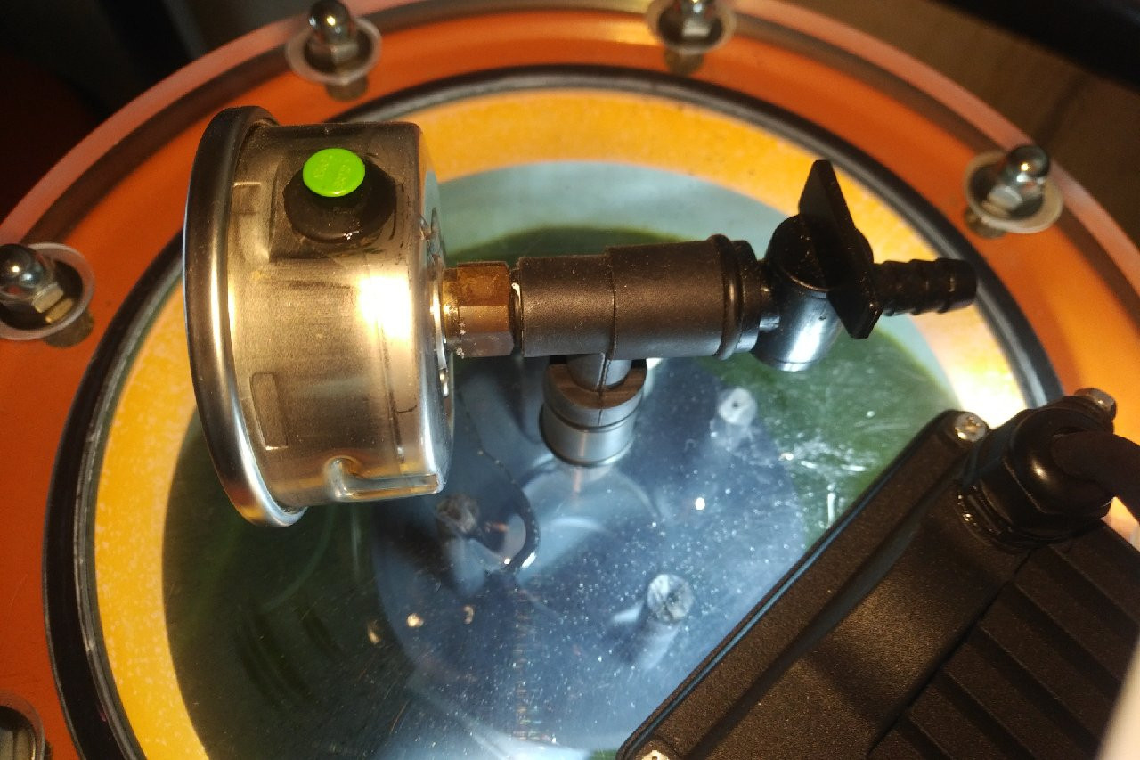

Nee, Manometer is kleiner, vermute 1/4. Habe aber nicht gemessen, weil ist mit Teflon abgedichtet. Aber hinten der Hahn war 3/8 und mit Dichtung, das hatte ich ja dann gemessen und reichte mir für meine Aktion.
Was ich immer noch nicht verstehe ist, warum aus meinem Glycerin Manometer oben wo man den Transport-Nippel auf machen muss das Glycerin langsam raus kommt... Aber vielleicht muss man das auch nicht verstehen.
Auf jeden Fall lief Dein Drucksensor auf Anhieb und ist sich auch 100% einig mit den Werten des tropfenden Glycerin Manometer ;-)
Ergo mal wieder besten Dank, lgm

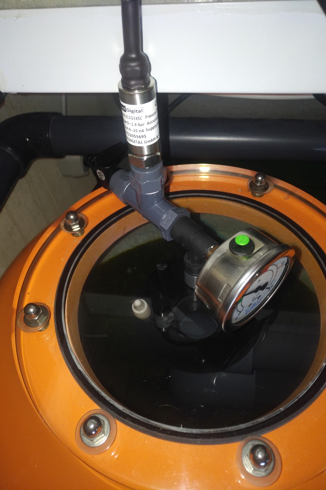

Du schreibst im Eröffnungspost:
Alex hat geschrieben: 22. Dezember 2014, 17:03 ... Die gängigen Sensoren sind in der Regel in 2-Leiter oder 3-Leiter Varianten verfügbar und arbeiten normalerweise mit Versorgungsspannungen von 9-30V DC. Beide Varianten lassen sich an den Controller anschliessen. ...
Wäre es möglich hier noch das Anschaltbild für einen 3-Draht-Sensor mit hinzuzufügen? Ich möchte gerne auf einen anderen Drucksensor umbauen, der wie folgt angeschlossen werden möchte:
Vielen Dank!

...is genau das gleiche, nur das die noch den GND der 24V Versorgung brauchen/wollen.
2-Draht hat halt nur +24V -> und den anderen Draht (des Sensors) an den Analogeingang... 3-Draht halt noch den GND dazu.

Re: DRUCKSENSOREN | FILTERDRUCKMESSUNG
Beitrag von cguenther »
...supi, bedankt.

... und funktioniert wunderbar.
