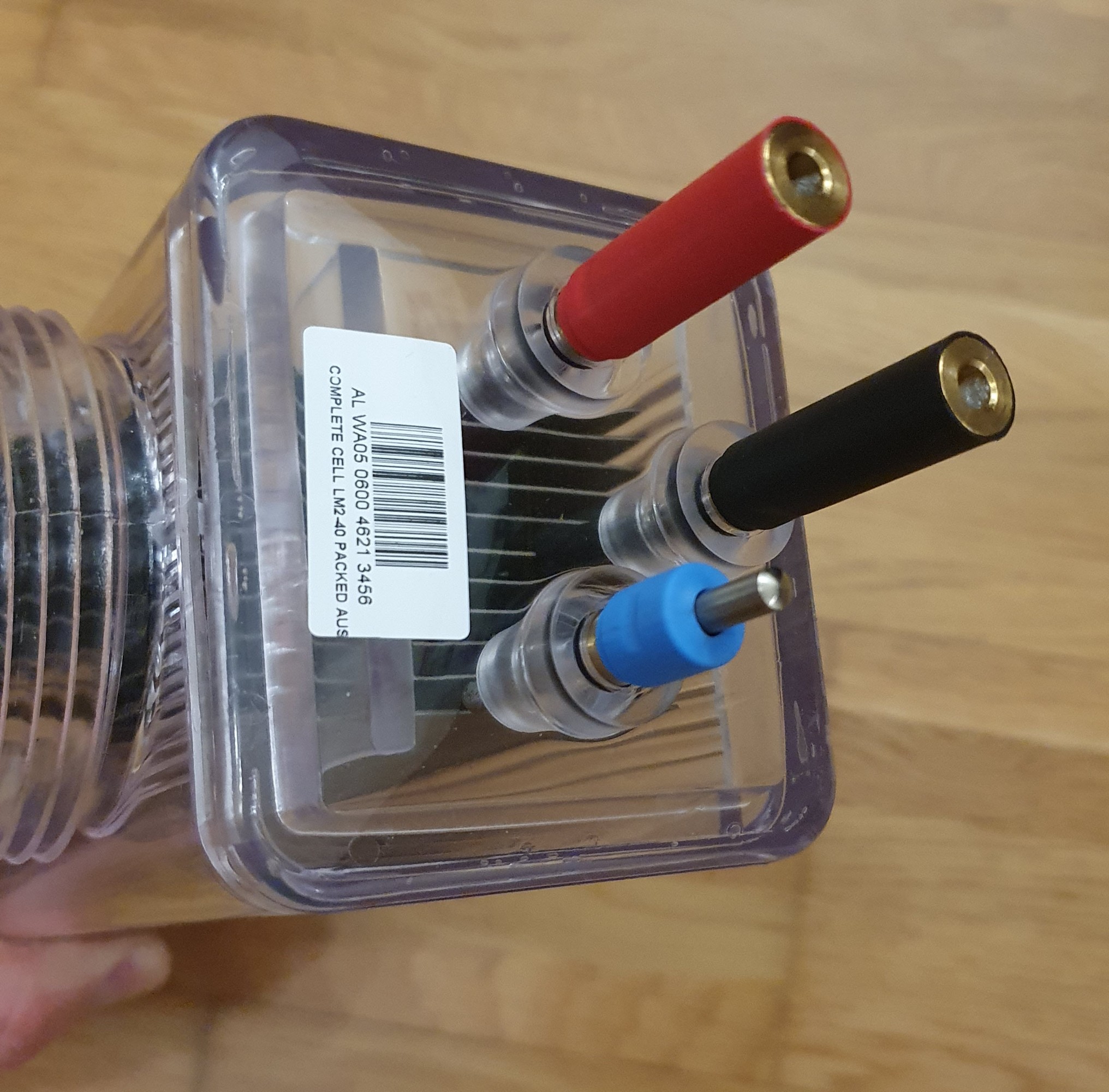

Ich hänge mich hier an den Thread mal dran. Ich bin gerade beim Aufbau meiner Pooltechnik und nun etwas verwirrt wegen dem Anschluss der LM2-40.
Es wurde hier schonmal gefragt, aber nie beantwortet: was schließe ich denn an den blauen Kontakt an? Rot und Schwarz sind klar, aber Blau? Wäre super wenn mir hier jemand helfen könnte. Dankeschön

Gar nichts.
Der blaue Kontakt dient nur bei einer Zodiac Steuerung zur Messung von Wasserwerten.
Micha
Micha
Re: ELEKTROLYSE-ANLAGE SELBST ZUSAMMENSTELLEN (ZODIAC LM2-40)
Ja, den verwendet nur das original Steuergerät dieser Zelle (versucht darüber zu erkennen ob Luft in der Zelle ist).
Du brauchst nur ROT/SCHWARZ

Wunderbar. So einfach kann es sein
Dankeschön!
>>Passen "normale" Bananenstecker,
Es sind 4mm Bananenbuchsen an der Zelle - in die 4mm Bananenstecker reinpassen
Da muss man nichts bohren...
