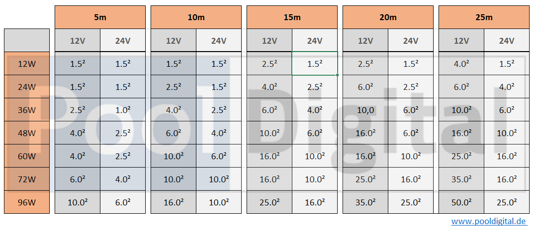

KABELQUERSCHNITTE FÜR SCHWIMMBADBELEUCHTUNG
Als Orientierungshilfe:
Folgende Kabelquerschnitte sollten bei den entsprechenden Kabellängen für Schwimmbadlampen verwendet werden. Ob die Lampe mit Gleich- oder Wechselspannung betrieben wird, macht hier keinen relevanten Unterschied.
Bei DMX fähigen Leuchten ist die DMX Steuerleitung separat zu verlegen (drei Adern notwendig). Bei kurzen Längen bis 10..15m reicht dazu ein normales "Fernmelde" Erdkabel (2x2x0.6mm² oder 2x2x0.8mm²). Für größere Strecken sollte ein DMX Kabel verwendet werden (muss in Leerrohr im Erdreich verlegt werden und die Klemmdosen der Leuchten werden der Reihe nach angefahren).
