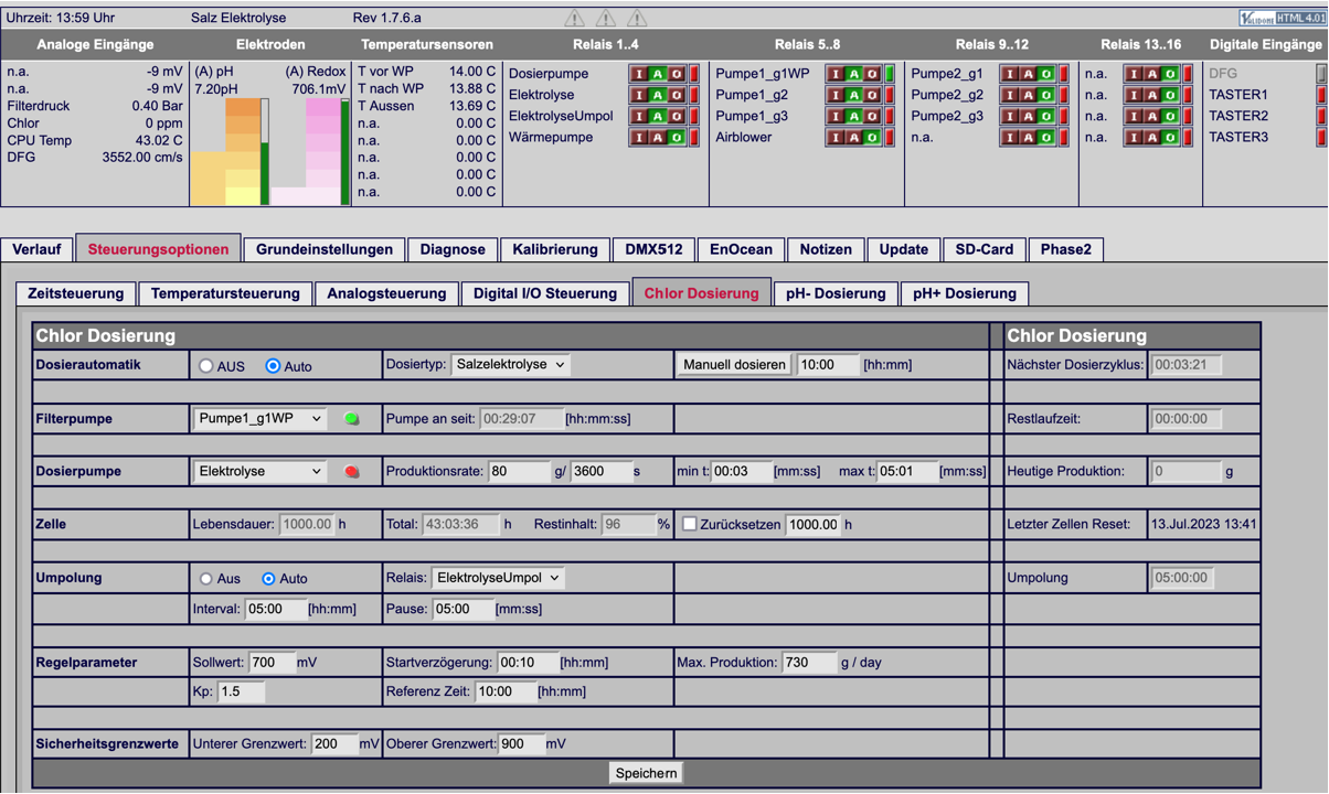

Hallo zusammen, ich habe diesen Sommer meinen Salzwasser-Pool inkl. Procon-Steuerung in Betrieb genommen. Soweit läuft alles gut.
Allein die Nach-Produktion des Chlors (durch die Salzelektrolysezellen) wird leider nicht bzw. nur sehr selten angestoßen und ich habe daher nur 0,02 ppm Chlor im Pool
ph-Wert ist konstant bei 7,2 und der Redox-Wert um die 700. Zur Info, ich habe permanent eine (auffahrbare) Poolüberdachung drauf.
Ich hatte zwischenzeitlich mal den Redox-Wert auf 750 erhöht, da wurde dann kurzzeitig etwas mehr Chlor produziert. Ich habe dann wieder den Redox-Soll-Wert auf 700 eingestellt.
Ich habe etwas Grünalgen-Bildung an der Pool-Beleuchtung, was nach der kurzzeitigen Chlor-Erhöhung verschwunden war. Jetzt ist es wieder da.
Wie kann ich denn den Chlor-Wert denn besser steuern? Lieben Dank für Tipps
Chlorproduktion wird zu selten angestoßen

...was ist denn alles eingestellt in der Chlor Dosierung (Screenshot)?

Hi Alex, ich nehme an, Du hast den Screenshot noch nicht gesehen? Du warst anscheinend so schnell, da hatte ich den Screenshot noch nicht gleich hochgeladen. Oder meinst Du was anderes?

Re: Chlorproduktion wird zu selten angestoßen
ups, ja. Den hatte ich tatsächlich nicht gesehen. Der war noch nicht da, als ich geantwortet hatte.
Is aber alles OK mit den Einstellungen. Also kannst tatsächliche den Redox Sollwert höher stellen. Mal 750 testen... und dann später den Chlorgehalt prüfen - wenn es immer noch "wenig" ist, langsam erhöhen (ab 750 aber eher nicht mehr in so großen Schritten... nur 10..15mV anheben - und einige Stunden später mal den Chlorgehalt prüfen)
"min_t" würde ich aber wieder etwas anheben ... 01:00 ... damit die Zellen nicht irgendwann wegen nur ein paar Sekunden eingeschaltet werden)

Noch eine Frage, auf welchen Wert kann ich denn max t anheben? Der Vorgabewert lag ja bei 5 Minuten, das ist ja auch nicht so lange...
Der Regler rechnet alle 5 Minuten neu... also eine längere max_t ist nicht notwendig. Die Zelle bleibt dann schon an, wenn der Sollwert noch unterschritten ist.
