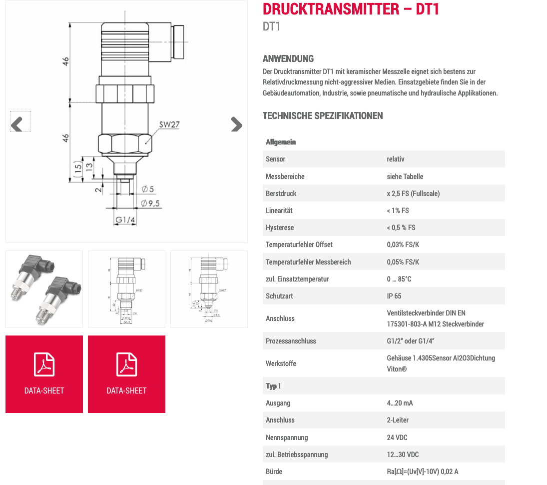

Guten morgen, ich habe aus unerklärlichen Gründen einen Drucktransmitter von Titec (Modell DT1) in meiner Pool-Digital Kiste gefunden. Ich glaube der ist da irgendwie auf der Baustelle rein geraten, ich habe aber auch keine Ahnung mehr, ob ich sowas überhaupt irgendwo mal bestellt habe oder ob das Ding beim Filter mit dabei war. Im Anhang mal ein Bild und die Anschlüsse. Kann ich das für die Druckmessung mit der Procon.ip nutzen? Falls ja, wie wird das wohl verkabelt? lieben Dank im voraus.
- Alex
- Beiträge: 9136
- Becken Standort: Outdoor
- Wasserinhalt in m³: 103
- Abdeckung: Keine
- UV-C Anlage: Nein
- Wohnort: Augsburg
- Kontaktdaten:
Re: DRUCKSENSOREN | FILTERDRUCKMESSUNG
...aus unerklärlichen Gründen wird er wohl angeschlossen wie jeder andere 2-Draht Sensor auch
+24V - und den Ausgang an den entsprechenden Analogeingang (2 oder 3)
Aber ... na ja... is V2A und ne Keramikmembran... der machts ggf. eh nicht lange.

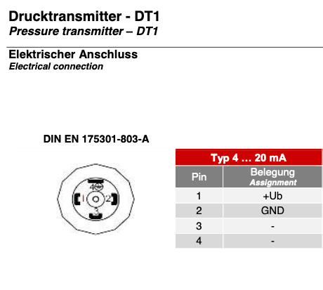

Hallo Leute,
ich habe jetzt nicht alle 11 Seiten durchgelesen, entschuldigt, falls bereits gefragt und beantwortet.
Wo werden die 2 Drähte des Drucksensors angeschlossen?
Rot: an 24V direkt am Trafo, oder an den GND, wo die ADC Anschlüsse sind?
Schwarz: an ADC_2?
Danke?
Schwarz: an ADC_2?
Danke?

Re: (PROCON.IP) | DRUCKSENSOREN | FILTERDRUCKMESSUNG
Schaltplan ist doch gleich im ersten Beitrag ...
ROT > 24V vom Procon Netzteil
SCHWARZ > an ADC2 oder ADC3

...ich wüsste auch nicht, warum man 11 Seiten lesen sollte, wenn im 1. Post das Schaltbild dazu ist ?!
Rot an +24V ... Schwarz an ADC2 oder _3

Mich hat der GND Anschluss bei den analogen Eingängen verwirrt, sorry
