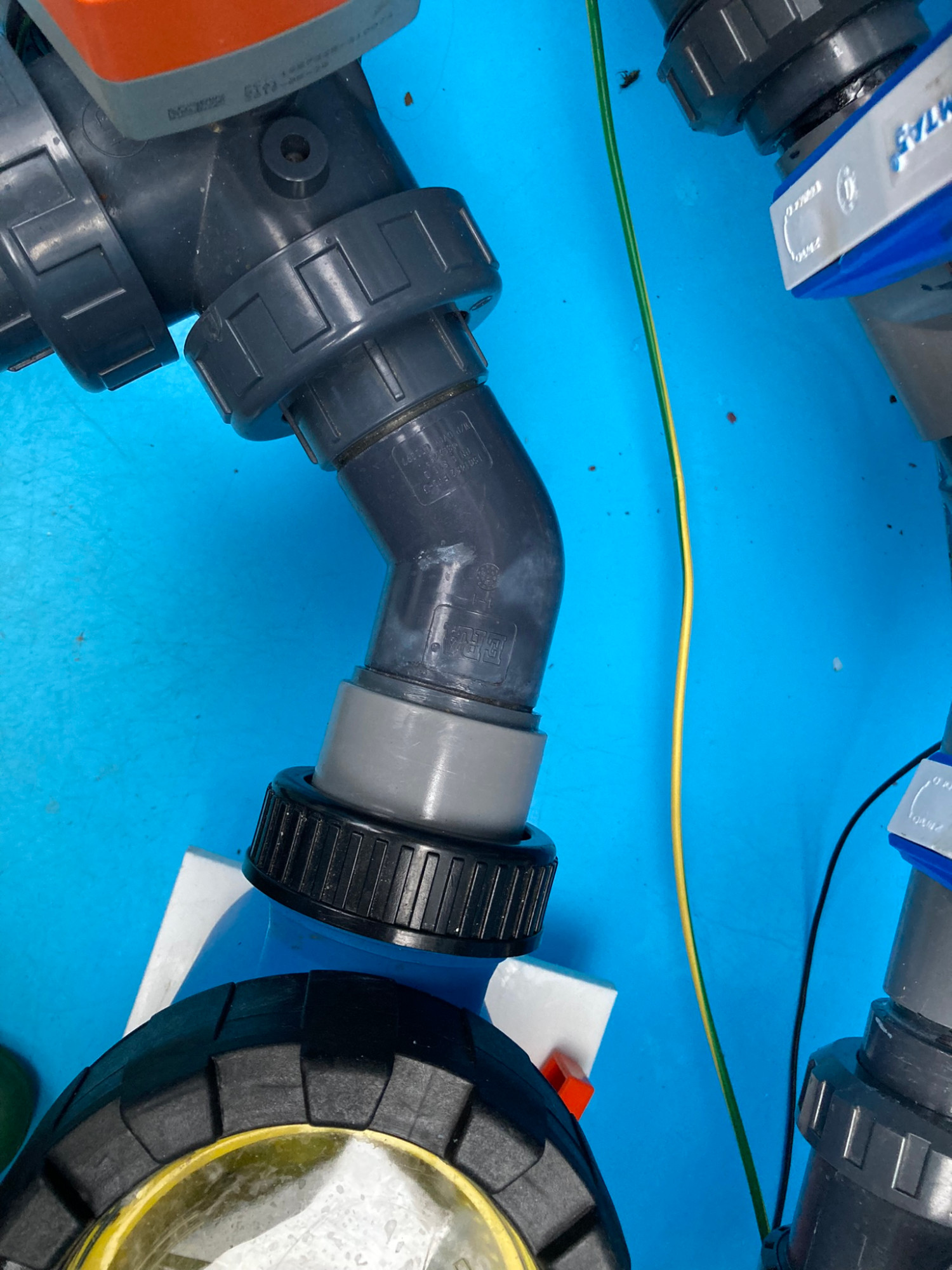

beim Installieren der Flüssigflockung habe ich jetzt das Problem, dass ich die Einlegeteile der Speck Gamma Eco VS bereits verklebt habe, ich es jetzt aber um das T-Stück für das Impfventil erweitern muss. Gibt es die Einlegeteile für die Pumpe irgendwo einzeln, damit ich eine Verrohrung erstellen kann? Über das Einelegeteil von RST (https://www.rst-versand.de/CH-Aquaram-Einlegeteil-63mm) passt die Überwurfmutter der Pumpe schonmal nicht. Weißt du Alternativen?

Bei Einlegeteilen und Überwurfmuttern kannst immer davon ausgehen, das Du "das Original" brauchst.... is alles unterschiedlich.
Hast mal ein Foto, was Du da "wo" einbauen möchtest und warum Du dafür neue Einlegeteile/Überwurfmuttern für die Pumpe brauchst? Das verstehe ich gerade noch nicht ganz.

Hi Alex, danke für die gewohnt schnelle Antwort!
Hier ein Foto der Pumpe, an das hellgraue Einlegeteil an der Saugseite ist direkt ein 45° Winkel angeklebt, dort müsste ich ja das T-Stück für das Impfventil enifügen und dann die übrige Verrohrung anpassen. Es ist doch wohl nicht so, dass man sich eine neue Pumpe kaufen muss, wenn man die Verrohrung ändert?

>>Es ist doch wohl nicht so, dass man sich eine neue Pumpe kaufen muss, wenn ...
....also aus meiner Sicht finde ich das OK, wenn Du die neue Pumpe dann bei uns bestellst
Kannst jetzt sowas nehmen (1/4" x 3/8") und in die Ablassschraube der Pumpe schrauben
https://www.pvc-welt.de/PVC-U-Muffennip ... ngewinde_1
Oder einen Aufklebeabzweig (für 63mm) außen auf den Winkel kleben
Oder für lustige 35,-
eine neue Bundbuchse bestellen (also das Einlegeteil ... und es ist nur eines für den Preis

Danke Alex, Superidee mit der Ablaßschraube, habe ich sofort bestellt!
