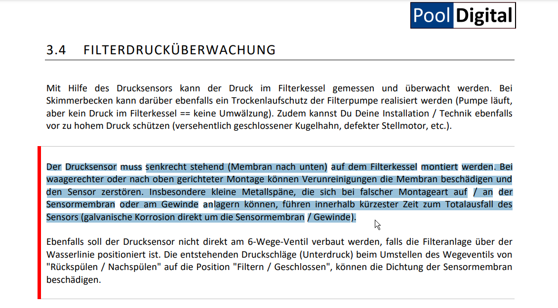

Drucksensor waagerecht auf dem Kessel ist so aber nicht OK. Musst ändern... ist extra ein Hinweis dazu in der Installationsanleitung inkl. Links zu passenden T-Stücken:
https://www.myviolet.de/_violet/paperwo ... df#page=15

danke dir für den Hinweis mit dem Drucksensor, werde ich korrigieren.
