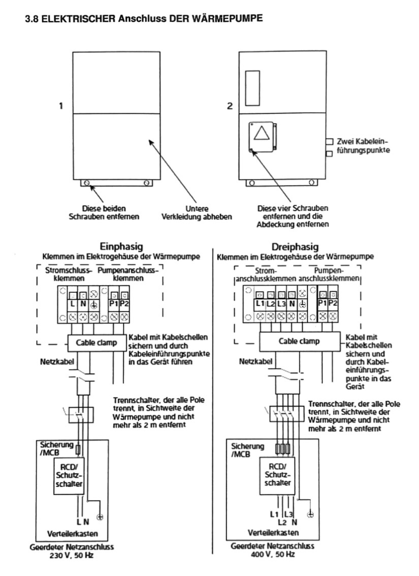

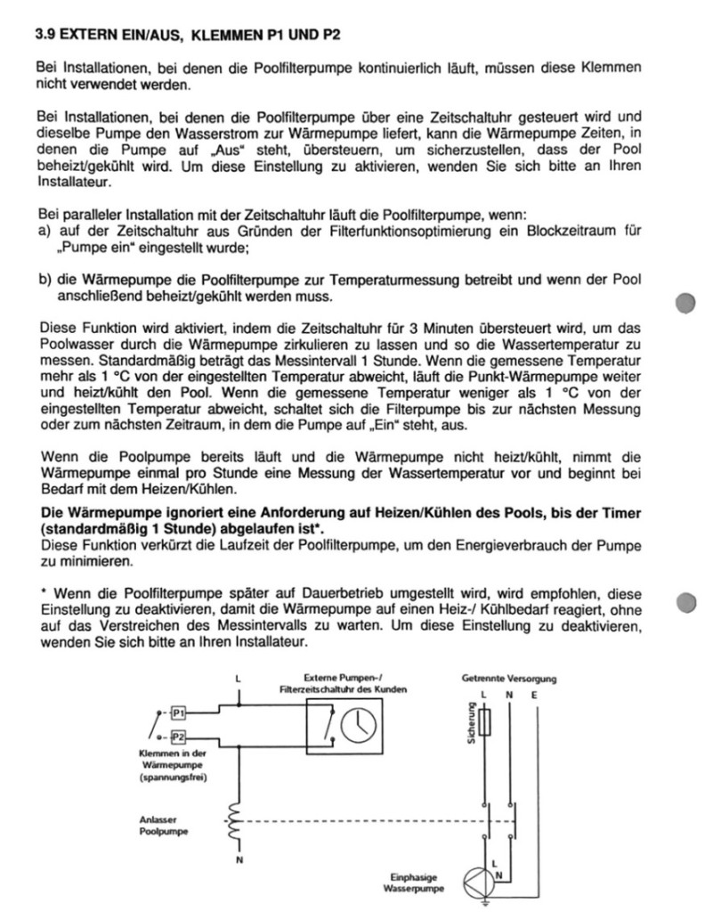

ich habe eine SET i-silent 10 die lt. Anleitung eine externe Steuerung ("Pumpenanschluss") hat.
Nun bin ich davon ausgegangen, dass ich bei Nutzung des Anschlusses eine Überbrückung der Anschlüsse P1 und Ü2 vorfinde.
Fehlanzeige. War nicht verbunden.
Täusche ich mich hier. Ich konnte sie noch nicht testen weil die 50mm Anschlüsse noch trocknen...

P1/P2 ist keine "externe Ansteuerung" zur Freigabe... die WP kann damit nur eine Filterpumpe einschalten, nicht selbst freigegeben oder gesperrt werden.
Müsstest - wenn dann - auf der Platine kucken, ob es da noch einen Stecker/Anschluss gibt... oder beim "Hersteller" anfragen.

ja, das habe ich mir schon fast gedacht... :roll:
Vielleicht schraub ich sie mal bei Gelegenheit auf.
