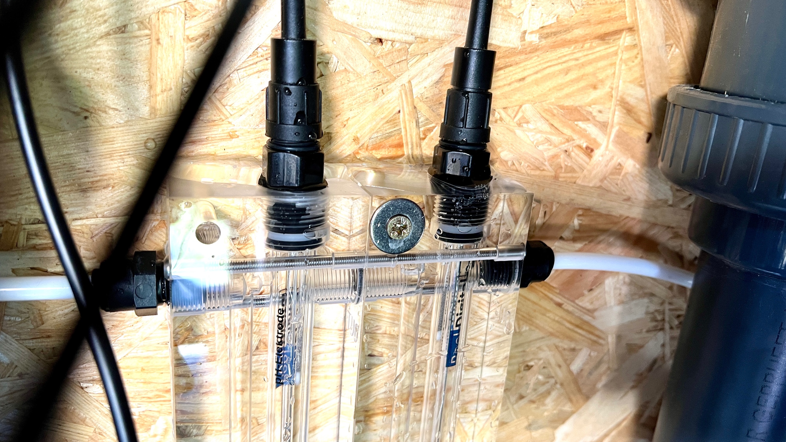

Die beiden Sonden sind leicht undicht, die rechte Redox etwas mehr.
Habe ich die falsch montiert?
Habe diesen weißen Ring oben genommen und den O Ring darunter.
Siehe Bild.
Fester ziehen geht per Hand nicht. Weiter rein gehen die aber auch nicht. Liegen oben schon Plan an der Messzelle an.

>>.. Liegen oben schon Plan an der Messzelle an.
Dann liegt entweder Dreck dazwischen oder sie sind halt nicht fest genug. Der O-Ring dichtet dann schon ab.
Abtrocken kannst den ganzen Kopf und den Stecker dann später bitte auch gleich.. ein Tropfen Wasser im Stecker -> kannst die Messungen vergessen.

So jetzt ist es dicht.
Die Anschlüsse hab ich vorsichtig ausgeblasen, waren aber trocken.
Teflon sieht bei dieser echt stylisch schicken Messzelle irgendwie blöd aus. Hab grad 2 O Ringe genommen, ist so auch dicht.

Ich hab ausreichend da. Aber die beiden dünneren, die unter der Kappe der Sonden „Aufbewahrungsdose“ waren, würden auch passen.

Den brauchst aber im Herbst wieder für die Elektroden - sonst ist der Köcher nicht dicht und die KCl kristallisiert aus.
