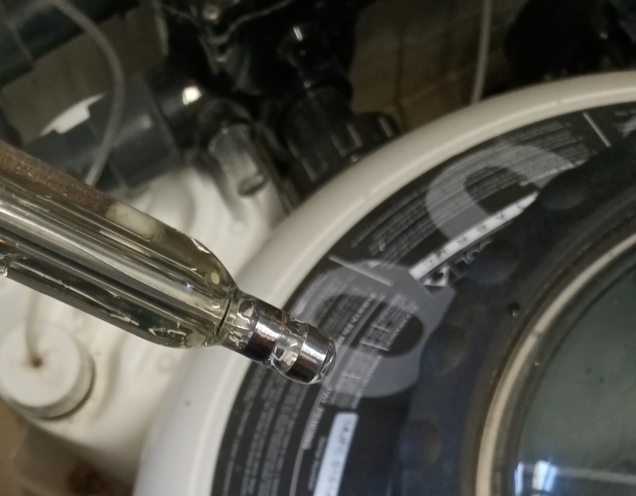

was zeigt es Dir denn für einen Rohwert im Betrieb an - also wenn die Pumpe wieder läuft?
Du hattest nur den vom 0-Punkt geschrieben - der ist in nem normalen Bereich.... Wenn das mit Anströmung ähnlich ist, ist es nicht OK.
Wie sehen die Platin-Ringe der Elektrode aus?
0.15ppm fCl ist aber auch bisschen niedrig. Kalibrieren besser in dem Bereich, in dem das Becken üblicherweise auch betrieben werden soll

Re: Nach Kalibrierung (Neue) ist Chlor bei über 20-30 ppm
Sry...anbei das Bild...
Jetzt muss ich aber auch sagen, das beim Rausnehmen der Elektrode die Spitze bräunlich aussah. Vorsichtig abgewischt wurde sie silbrig. Vor 4 Wochen wurden sie gesäubert eingesetzt.
5 Minuten in die Reinungsflüssigkeit und dann wieder eingesetzt. Ich warte noch eine Stunde und dann Starte ich die ganze Kalibrierung neu...Roh-Wert kann ich ja übernehmen
OK. Einfach nur in die Reinigungslösung. "Wischen" ist "gefährlich", das sind nur Folien, die ums Glas gelegt sind - kann man also auch gerne "kaputtwischen"

Falls Du die jetzt gerade in der Reinigungslösung hattest ... kannst zwar nacher mal kalibrieren... musst aber morgen nochmal widerholen. Einlaufzeit ist länger.
Wenn sie innerhalb von 4 Wochen aber schon "Farbe" an den Ringen hat: Bayrol Superflock Plus Kartuschen kaufen (nichts anderes) und anwenden. Dann sind Metalle im Wasser, die nicht da sein sollten.
