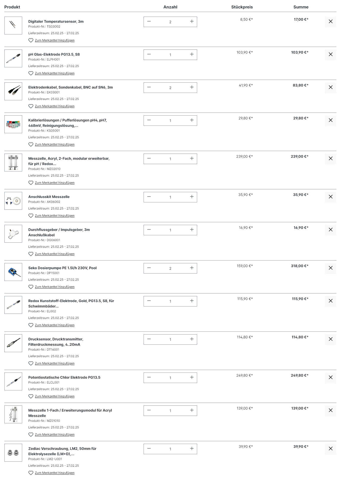

Ich möchte jetzt langsam die Bestellung der restlichen benötigten Teile planen. Verbaut sind aktuell nur Basis-Modul, Dosier-Modul und sämtliche Spannungsquellen für Elektrolyse und Scheinwerfer und Stangenventil...
Was fehlt sind jetzt die Pumpen für pH-Minus und Flockung, als auch Messzellen und Elektroden.
Kommt dieser Warenkorb dann soweit hin oder habe ich etwas vergessen?
Gruß JM

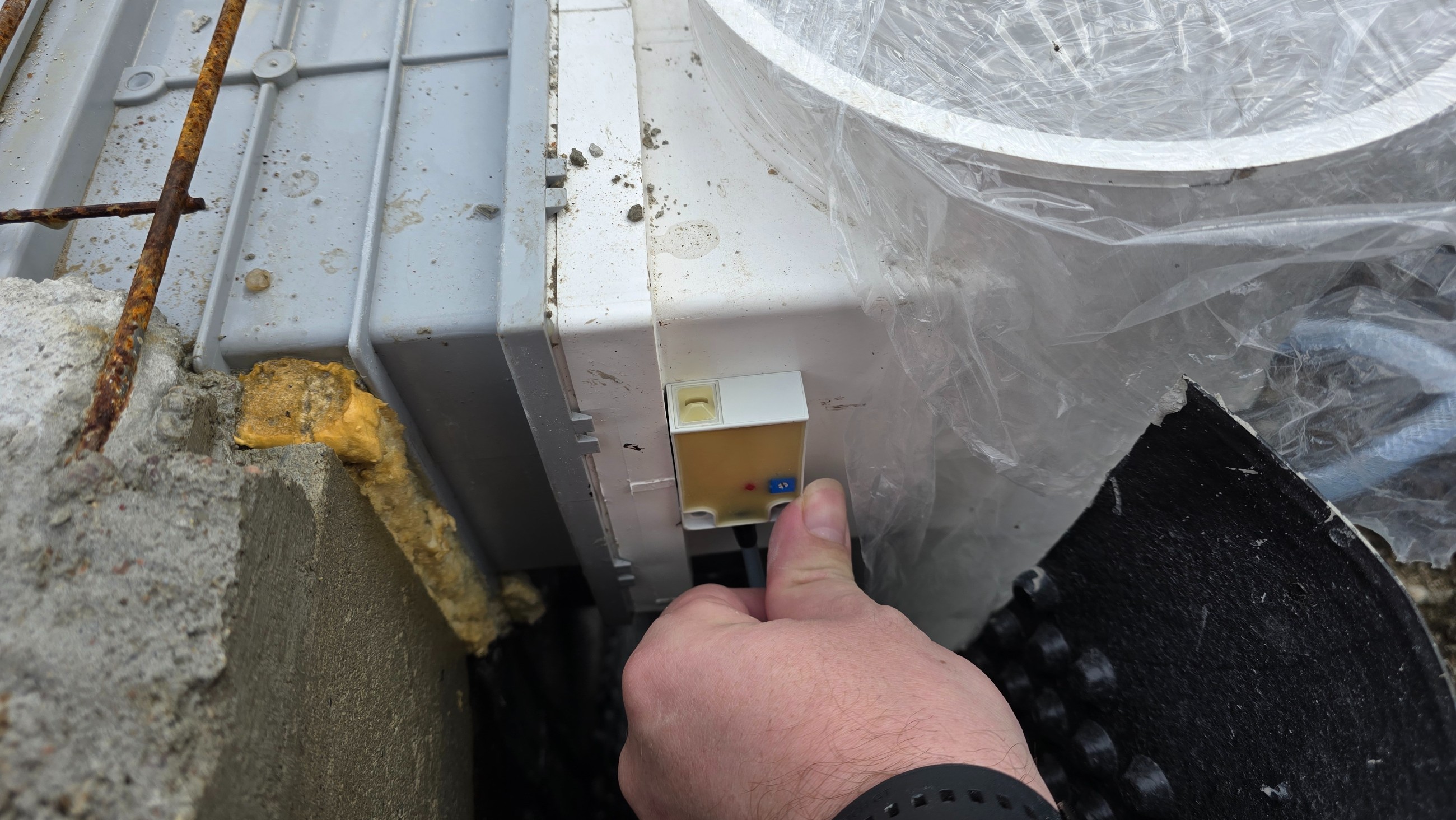

So mittlerweile habe ich alle Teile da, außer den Fitting Krims um das Technikhaus zu verrohren.
Letzte Woche kam der Sensor, heute die Elektrolyse. Ich werde jetzt zeitnah starten Elektrik in die Hütte zu legen und alles zu montieren. Bis Mitte April will ich fertig sein, dann kommt die Folie und ich will starten.
Für den Sensor besorge ich mir gerade eine Klemme damit ich den außen am Skimmer in die Höhe einstellbar anbringen kann.
Gruß JM
Gruß JM
