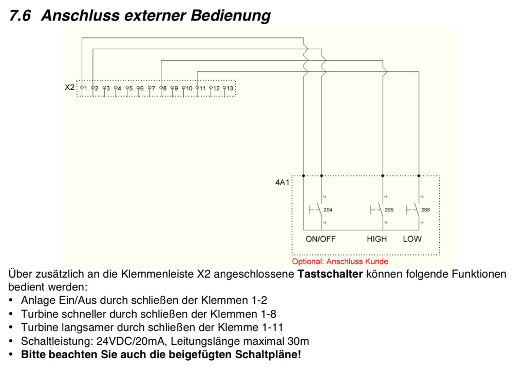

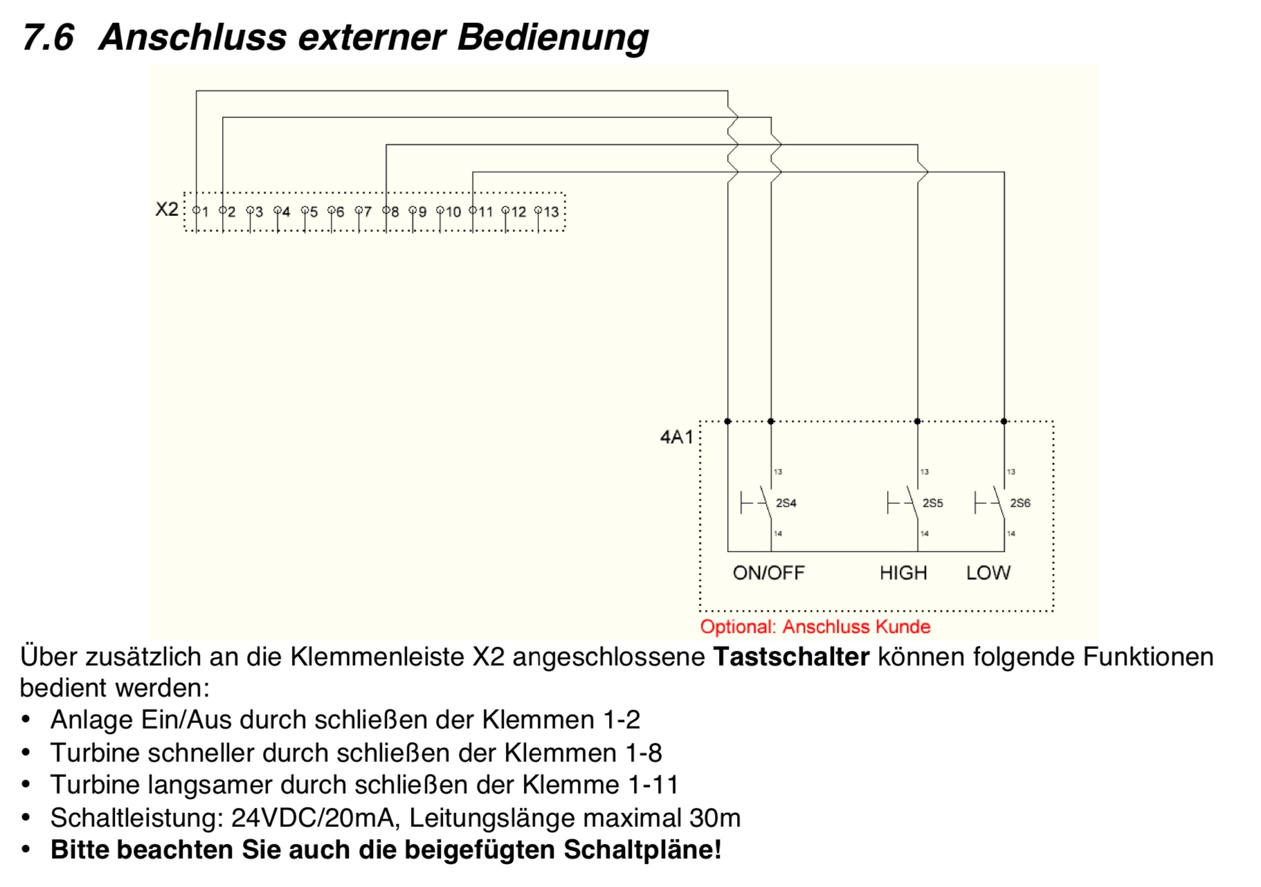

Ich habe in meinem Pool eine Binder GSA Gegenstromanlage mit einem Piezo Tri Taster verbaut. In der Installationsanleitung werden aber nur 2 der Kabel wieder an der Gegenstromanlage angeschlossen. Die Anleitung spricht von 4 Kabeln - gibt es die Möglichkeit dies ebenfalls über die Violet abzubilden?
Danke für eure Hilfe!
Beiträge: 10317
Re: Anschluss Piezo Tri von Binder?
Jo in der Anleitung ist quasi nur das ON/OFF drin. Eine Einstellung der Drehzahl ist da nicht mit beschrieben (haben ja die wenigsten).
...ist wohl auch nicht unbedingt so hilfreich, die Drehzahl auch noch am Handy einstellen zu können - das ist ja eher nicht mit im Pool :) Anschließen könnte man sie aber schon auch zusätzlich. Musst halt nochmal zwei weitere Digital-Inputs und zwei weitere Relais der Relais-Erweiterung verwenden.
