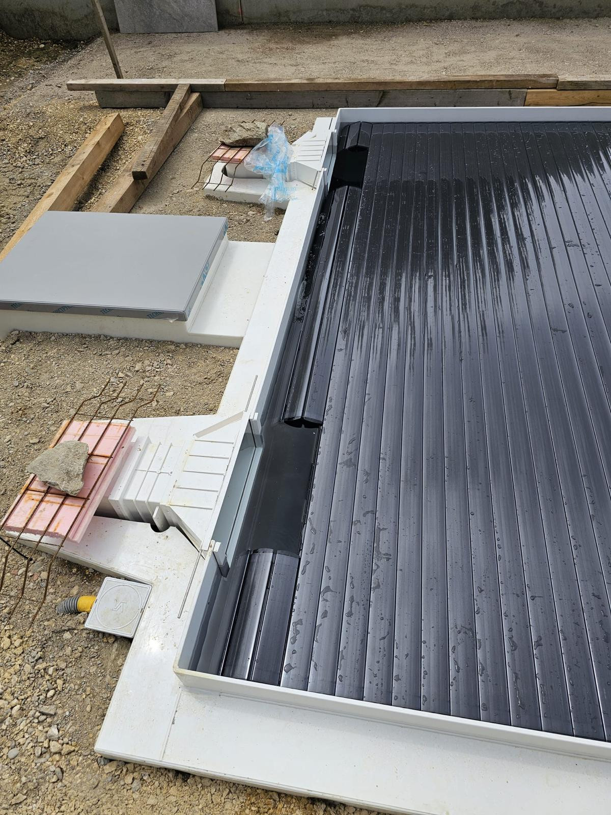

Wir haben einen Unterflur-Motor für einen Rolladen vorbereitet.
Diesen wollen wir jetzt finalisieren lassen.

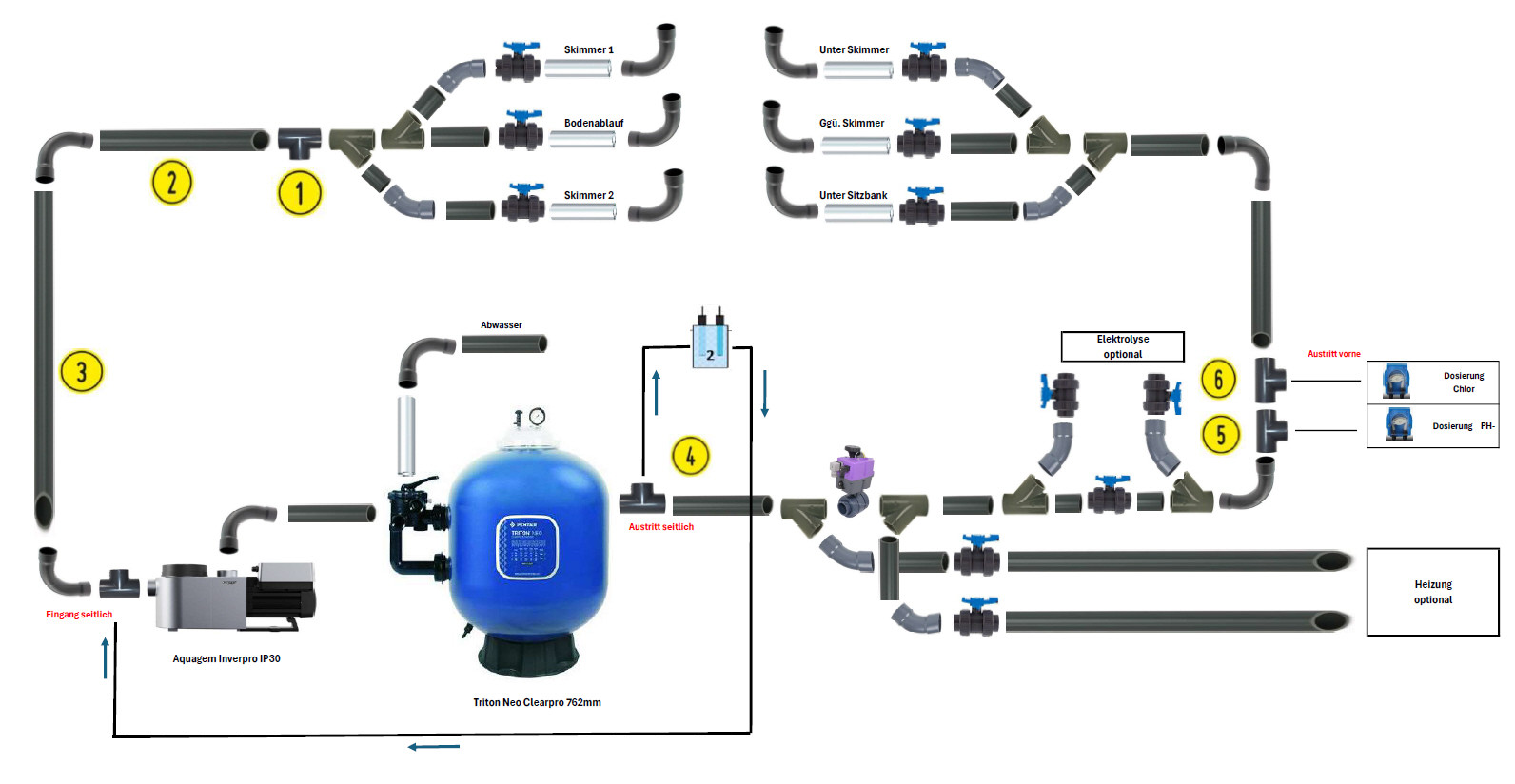

Nun schlägt uns der Poolbauer 2 Optionen vor.
Variante 1:
Umschaltung Ansaugung auf ausschließlich Bodenablauf.
Somit wird der Rollo nicht an die Skimmer gesaugt.
Dann bräuchten wir den an Position 6 eingezeichneten automatischen Hahn.
Variante 2:
Rollo für die Skimmer ausschneiden, siehe Bild.
Wir würden gerne aus optischen Gründen die Variante 1 bevorzugen.
Welche Vorteile und Nachteile haben die Varianten?

Wenn der Poolbauer da Bedenken hat, dass das Cover auch in vollständig geschlossenem Zustand angesaugt wird, dann mach den Kugelhahn mit rein. Typischerweise bleibt bei der Anordnung das Cover direkt am Skimmer hängen, wenn es geschlossen wird (also wenn sich die Lamellen von unten "vor" den Skimmer schieben ... dafür kann VIOLET ja die Pumpe abschalten, wenn das Cover geschlossen wird). Wenn es ganz geschlossen ist, gibt''s normalerweise eher weniger Probleme.

ich würde Heizung und Elektrolyse untereinander tauschen, damit nicht konzentriertes Chlor
der Elektrolyse durch die Heizung fließen ...

Ja stimmt. Sollte man "tauschen"

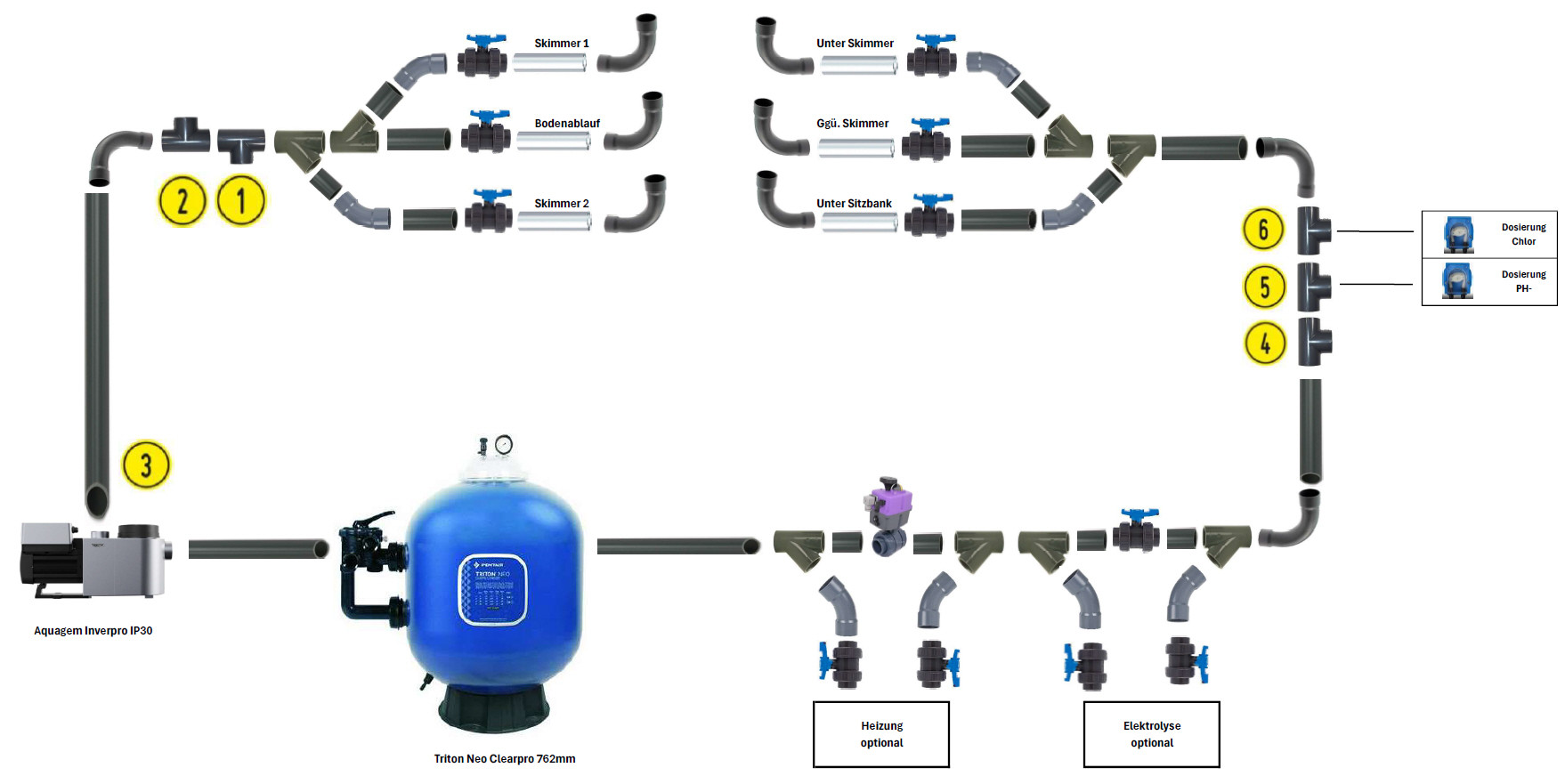

Guten Abend Miteinander.
Bin nun mit der Verrohrung ein Stück weiter gekommen.
Nun habe ich noch Fragen:
Die Pumpe würde ich so hoch setzen damit ich nur 1 Bogen bis in den Filter benötige.
Oder sollte diese auf dem Boden stehen?
Der komplette Poolraum ist unter der Wasserlinie.
Kann die Abnahme für die Messzelle an Punkt 1 sein?
Öffnung des T-Stück dann nach unten gerichtet?
Oder eher an Punkt 3 und T-Stück seitlich?
Von der Messzelle bis zur Abnahme an Punkt 1(Punkt 3) habe ich ca. 4 Meter.
Ist das von der Länge noch ok?
Ist die Platzierung für das Flockmittel an Punkt 2 in Ordnung?
An Punkt 4 würde die Messzelle wieder einspeisen, passt das?
Ist die Position 5 und 6 für PH-Minus und Chlor in Ordnung?
Würde man bei nachträglicher Installation der Elektrolyse die Zugabe von Chlor danach oder davor setzen?
Oder egal?
Würde gerne rechts unten noch ein T-Stück setzen um Wasser aus der Verrohrung abzulassen.
Macht das Sinn?
Wäre dann die tiefste Stelle mit einem Schlauchanschluss, Abfluss ist 3 Meter weiter.
Ist es egal ob ich die Heizung und Elektrolyse über dem Rohr oder unter dem Rohr platziere?
Demenstprechend würde ich mit dem Rohr in der Höhe schon so verfahren.
Viele Fragen.
Danke vorab schon einmal für Eure Hilfe.
Grüße Mario
Glaub ich nicht. Die Saugseite der Pumpe ist rechts. "Oben" ist die Druckseite (zum Filter hin)
Kannst schon machen.
>>Würde man bei nachträglicher Installation der Elektrolyse die Zugabe von Chlor danach oder davor setzen? Oder egal?
Fast egal. So wie es gezeichnet ist wäre es schon OK.
1,2,3,4 passt dann eher noch nicht... (weil Pumpe falsch)
...unabhängig davon, gibt es ja ein Schema in der Installationsanleitung bzw hier:
viewtopic.php?t=2066
und Messzelle detailliert nochmal extra hier:
viewtopic.php?t=2016

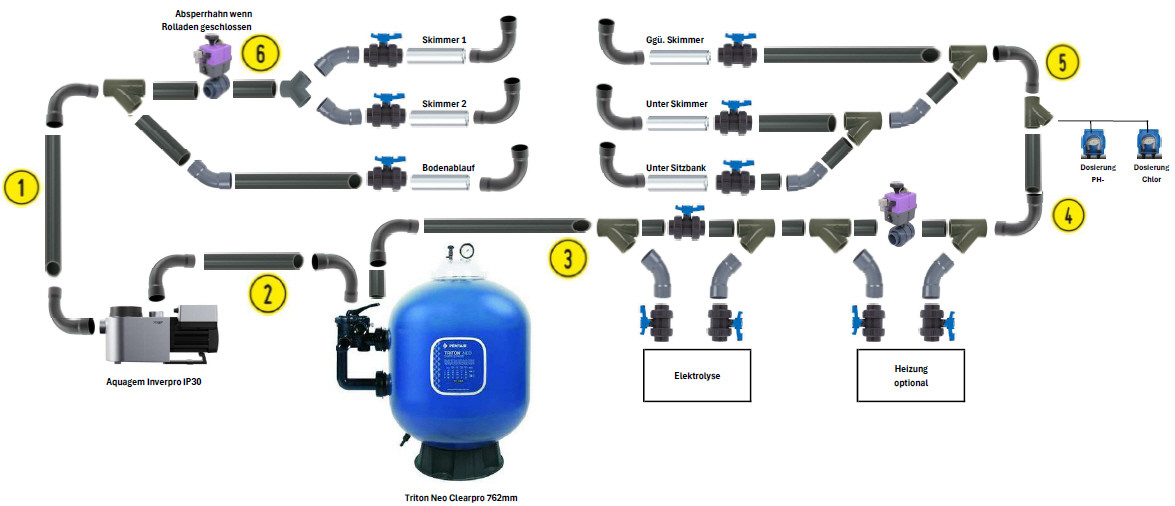

Hallo Alex.
Ist mir nun soweit alles klar, Danke für die Infos.
Eine abschliessenden Frage hätte ich noch:
Kann ich mit einem T-Stück an Position 2 oder 3 Wasser nachspeisen?
Oder an anderer Stelle?
Oder ist es immer ratsam ein separates Rohr z.B. in den Skimmer zu führen?
Was würdet Ihr empfehlen?
Grüße Mario
Grüße Mario

eher irgendwo bei/nach Pos. 5. oder 6... also auf der Druckseite
