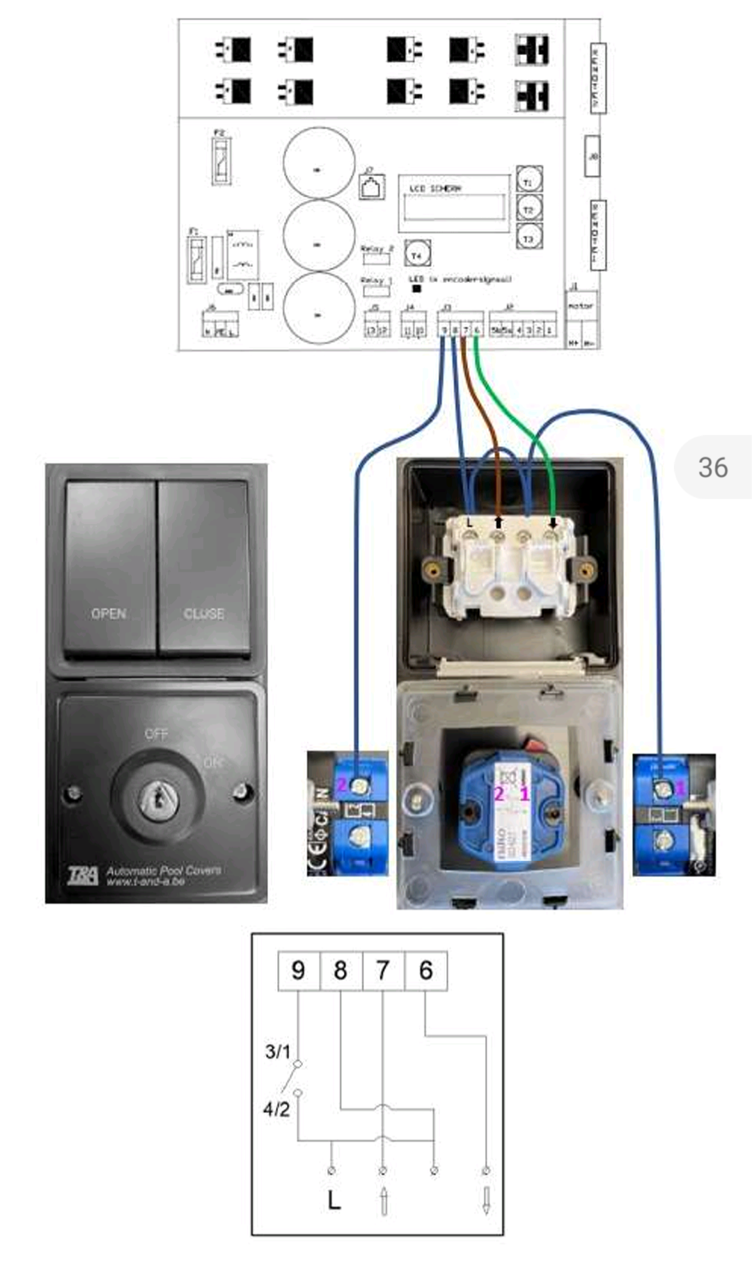

ich versuche gerade die Coversteuerung von T&A mit der Violet zu verbinden. Ich habe dazu die Relais 6,7,8 mit den Kontakten Stop/Auf/Zu der T&A Steuerung verbunden. Die T&A Steuerung gibt aus, das der Schlüsselschalter auf STOP steht. Das Relais R7 ist gemäss Log auch nicht gezogen. Den Schlüsselschalter habe ich noch nicht verbunden, habe aber GND mit STOP bei den digitalen Eingängen der Violet gebrückt um den Schlüssel zu simulieren. In der Konfig habe ich die Steuerung via Webinterface aktiviert. Auch einen neustart der Violet habe ich gemacht, leider erhalte ich immer die Meldung "Die Coversteuerung ist deaktiviert. Das Cover kann aktuell nicht bedient werden.". Was habe ich übersehen? Wie kann ich die Coversteuerung aktivieren? Auch wenn ich AUF und GND bei den digitalen Inputs der Violet brücke, geschieht nichts...

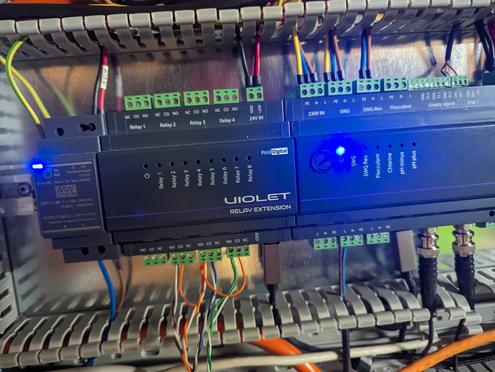

Das Relay Modul zeigt auch bei manuellem einschalten der Relay keinen LED Status an, auch keine ON LED. Man hört es aber klicken bei manueller Ansteuerung...

Re: Cover Steuerung
Wenn VIOLET sagt, dass die Coversteuerung deaktiviert ist... dann musst Du sie halt erstmal aktivieren
Da hilft auch ein Neustart nicht.
MENÜ - STEUERUNG - COVER. Da wird sie aktiviert oder deaktiviert und da werden die Eingänge und Abhängigkeiten konfiguriert
Und wenn die T&A einen Öffner Kontakt für STOP erwartet (tut sie meines Wissens) - dann musst Du auch den Öffner Kontakt des Relais 7 verwenden (COM und NC), nicht NO

Re: Cover Steuerung
Ich sehe da gar keine LEDs mehr "hinter" den Löchern.
Kann das sein, das die LED Platine "im" Gehäuse liegt?

Re: Cover Steuerung
Ich ESEL
T&A möchte einen Schliesser wenn ich das Schema richtig lese

Re: Cover Steuerung
Ja, OK ... der Schlüsselschalter ist ein Schließer, aber "Normalzustand" den man hat ist ja "geschlossen" (damit das Cover funktioniert). STOP ist dann, wenn der Kontakt geöffnet wird (deswegen Öffner-Kontakt).
Du Musst den Öffner Kontakt des Relais 7 verwenden (und auf "ÖFFNER" für die Konfiguration verwenden).
Ohne das da am T&A der COM (Klemme 9) permanent an Klemme 8 ankommt, reagiert das Cover ja sonst gar nicht. Das Relais 7 öffnet den Kontakt dann nur kurz, wenn das Cover stoppen soll

Re: Cover Steuerung
Habs eben auch gemerkt und umverdrahtet. Danke!Alex hat geschrieben: ↑29. Mai 2024, 08:23 Ja, OK ... der Schlüsselschalter ist ein Schließer, aber "Normalzustand" den man hat ist ja "geschlossen" (damit das Cover funktioniert). STOP ist dann, wenn der Kontakt geöffnet wird (deswegen Öffner-Kontakt).
