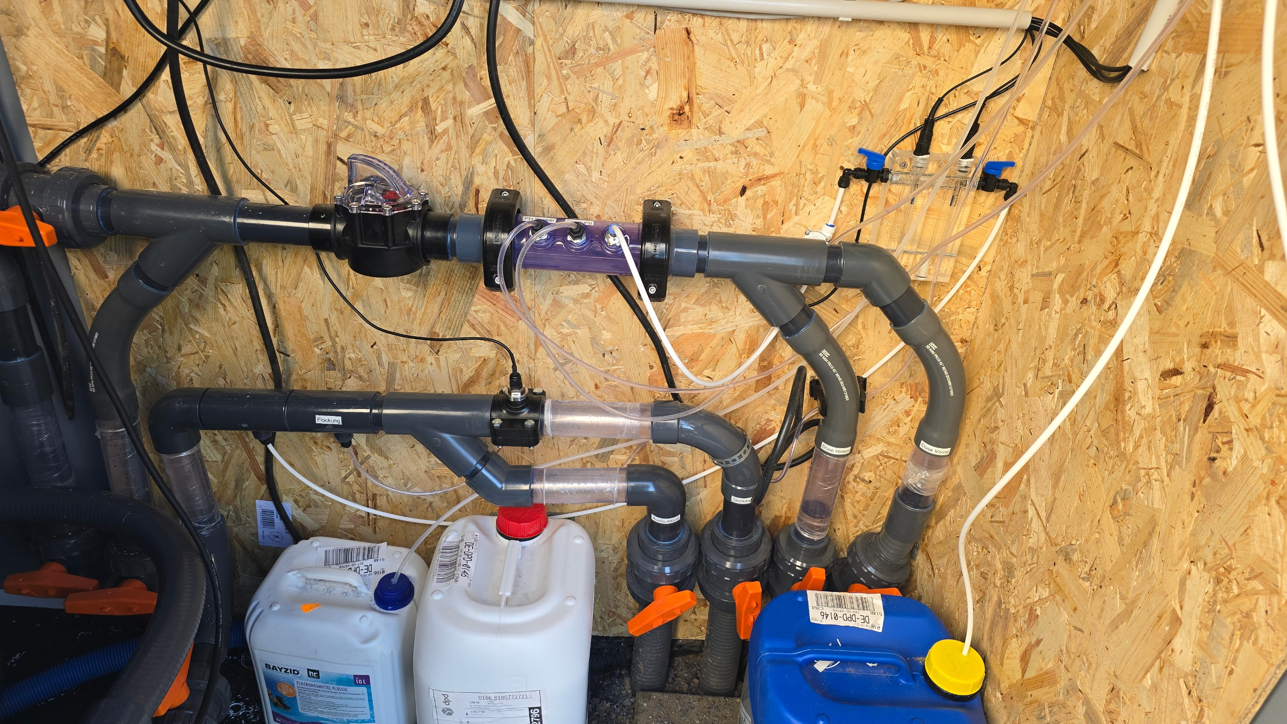

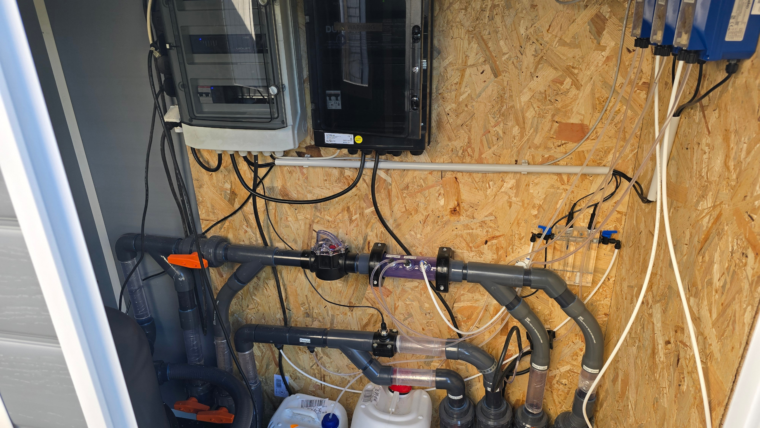

Re: INSTALLATION DER MESSZELLE / MESSWASSERÜBERWACHUNG
die Werte (PH und Redox) der Sonden schwankt bei mir immer wieder. PH von 7.2 - 7.9 und redox von 735 - 765.
Wenn die Pumpe aus ist, ist der pH Wert meistens höher. die Werte steigen und sinken im Sekundentakt und verbleiben dann für eine kleine Zeit stabil. Dann schwankt es wieder.
Was kann ich tun?
Was kann ich tun?
- Beiträge: 10417
Hast mal bitte ein Foto der Installation.. so das man auch die Messzelle und die zu und Ablaufschläuche bis zur Verrohrung sieht?
Steht Luft drin?
Sind irgendwelche Verlängerungen für die Elektrodenkabel verwendet worden (oder Winkelstecker oder Schrankdurchführungen?)
Steht Luft drin?
Der-Stefan
- Beiträge: 7
- Registriert: 22. April 2025, 20:38
Hier mal ein Foto. Luft steht ganz wenig oben am Einlauf..
Verlängerungen etc. gibt es nicht. Die Kabel gehen durch das Kupa Rohr direkt durch eine Verschraubung in den Schrank.
Die Verdrahtung und Verschlauchung ist noch nicht fertig. Es sieht noch ein wenig durcheinander aus
Nachtrag: Pumpe ist aus, PH wert auf 8.29 gestiegen und konstant.Redox auf 758. Mit Poollab heute gemessen, PH ist 7.2.
Zuletzt geändert von Der-Stefan am 17. Juli 2025, 18:53, insgesamt 1-mal geändert.
- Beiträge: 10417
Hast Du da Teflonband an den Gewinden der Elektroden?
Das gehört da nicht hin, die dichten mit dem O-Ring unten ab ... und werden Werkzeuglos (mit der Hand!) eingedreht und festgezogen. Wenn da noch Teflonband dran ist, nimmt man Werkzeug um sie einzudrehen - und hat ne gute Chance sie direkt Kaputt zu machen weil man sie u.U. am Ende zu fest zieht.
Und was für GEwinde-Adapter hast Du da genommen in diesem transparent 3-Fach Abzweig Dingens?
Der-Stefan
- Beiträge: 7
ah, ich Idiot. Werde dann den Abzweig weiter links VOR den Impfstellen legen.
Und ja ich habe Teflonband an den Gewinden. Werde ich dann auch mal entfernen.
Die Adapter waren glaube ich in dem großen Paket von euch dabei.
- Beiträge: 10417
Ne, wir haben keine Adapter.
Die sind hoffentlich aus Kunststoff?
