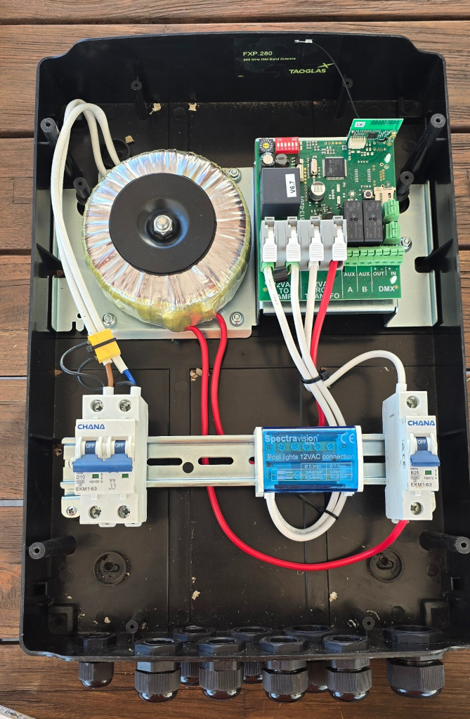

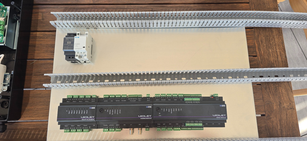

unsere Poollampen haben einen recht großen eigenständigen Schaltkasten, für den jetzt nicht mehr so wirklich Platz ist. Ich überlege, ob ich die Sachen aus dem alten Schaltkasten rausmache und in den neuen integriere, in dem wohl noch genug Platz wäre (Bilder im Anhang, das mit der Violet natürlich noch sehr unvollständig, nur mal schnell hingelegt).
Allerdings hatten wir am Anfang schon etwas Stress (u.a. spontane, nicht synchrone Farbwechsel) mit den Lampen, was darauf zurückgeführt wurde, dass es zu Beeinflussungen durch andere Elektronik-Komponenten kam. Erst ein Tausch der Leuchtmittel auf eine neue Generation hat Abhilfe geschaffen. Die beiden Lampen selbst sind über je ein 2x 2,5mm2-Kabel angeschlossen. Insofern ist die Frage, ob wir uns da jetzt wieder eine neue Baustelle aufmachen, wenn wir die Lampen-Technik in die Nähe der Violet etc. bringen.
Ggf. bekommen wir auch noch ein Problem mit der Antenne, die aktuell am oberen Rand des alten Schaltkastens befestigt ist. Allerdings scheint es auch eine Möglichkeit der DMX-Steuerung zu geben. Das könnte ich dann auch mit der Violet machen, oder?

wenn das Ding DMX fähig sein soll, kannst es ja mal anschließen an VIOLET.
Die Lampen selber haben nur 2 Adern (also von dem Steuergerät zum Leuchtmittel)? Oder sind das mehr?

Ich habe die gleiche Steuerung. Ich schalte die Lampen nur über die Violett und DMX. Das funktioniert super und zuverlässig. Lieber Grüße.

ja, genau - jede Lampe hat nur 2 Adern.
Das klingt gut @salt, danke!
Was meint ihr zum Vorhaben, das alles in den einen 50x70 Kasten zu packen?

Ich hatte mir das auch überlegt, aufgrund der Spule habe ich mich dagegen entschieden. Viele Grüße.

Ok, also Bedenken dann eher in Richtung, dass etwas aus dem jetzigen Lampen-Schaltschrank bei Violet stört als umgekehrt?

kommt drauf an wieviel Platz Du hast... irgendwelche Kabel da an dem Ringkerntrafo vorbeilegen, würde ich schon mal nicht.

Ich würde den Trafo durch einen elektronischen ersetzen wir diesen hier:
https://meine-leds.com/Netzteil-Meanwel ... _uEALw_wcB
Weiß jetzt nur nicht mehr ob das 12 oder 24v sind was die Anlage benötigt.

Wenn ich nicht schief schaue, brauche ich 12V AC, das ist mit Schaltnetzteil nicht so einfach, denke ich - oder ich google falsch.
