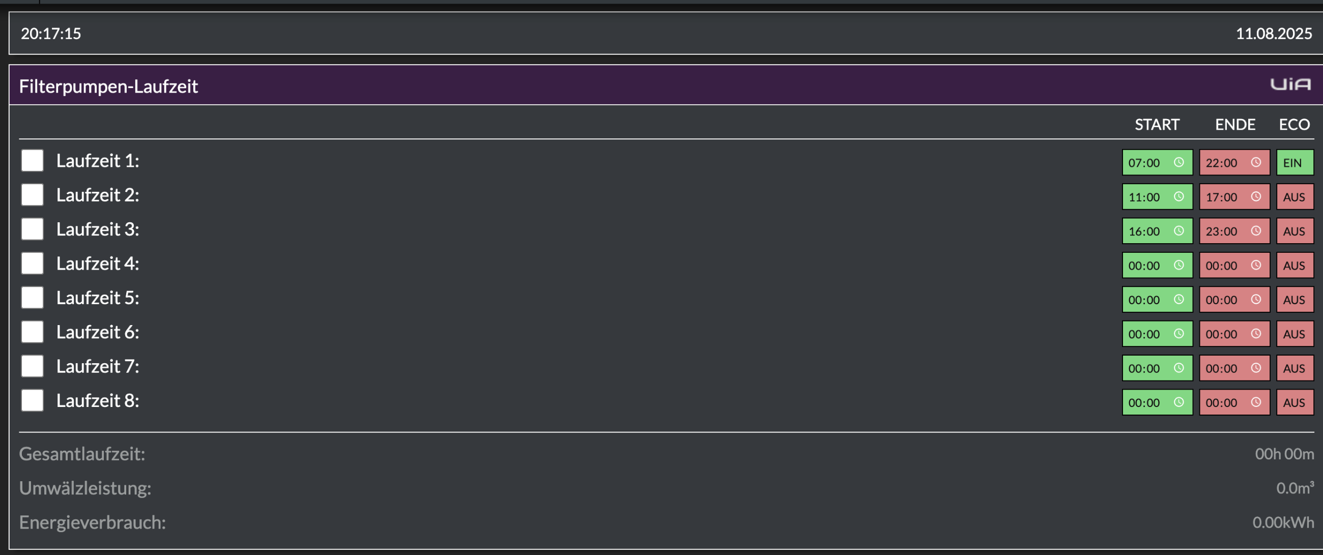

ich hab mal wieder eine Frage. Mittlerweile hab ich ein Kabel für meine regelbare Filterpumpe, eine AquaForte Eco IVS 75.
Bei der Konfiguration sollte mir ja eigentlich die Drehzahl [STUFE1-3] zur Auswahl angezeigt werden, hab ich aber nicht, ich hab nur Start, Ende Eco.
Die Pumpe spricht an, heißt die Startet und Stoppt wenn ich die Laufzeit and bzw abwähle, allerdings immer auf 100%.

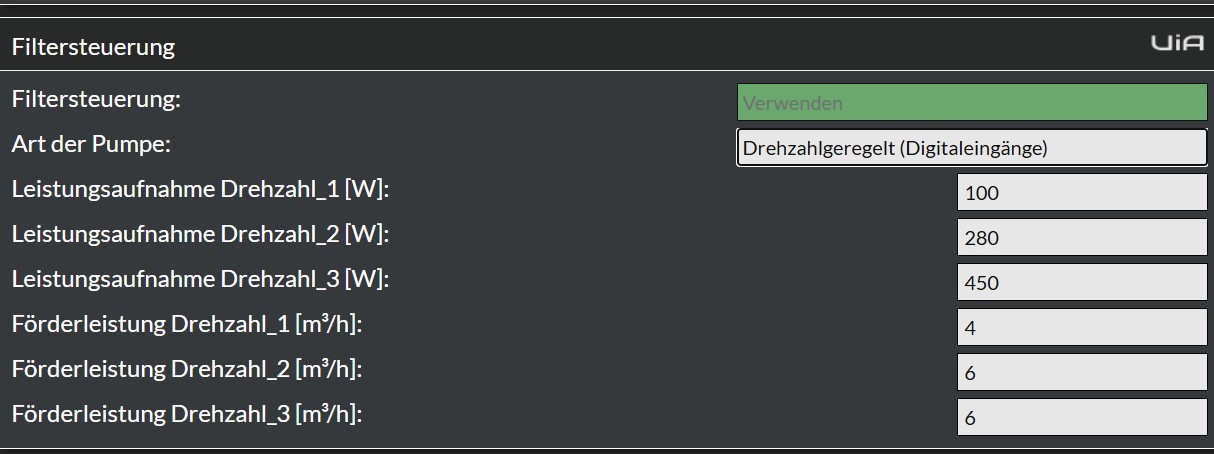

Du musst der Violet sagen, dass Du eine steuerbare Pumpe hast ..
KONFIGURATION - Funktionen-Steuerung

Re: regelbare Filterpumpe ansteuern
Prima, danke. Das hatte ich nicht gesehen. Wäre ich wohl bei der Grundkonfiguration drüber gestolpert.
Die Watt Zahlen gebe ich dann entsprechend meiner Pumpe ein. Mal gucken ob das irgendwo steht.
