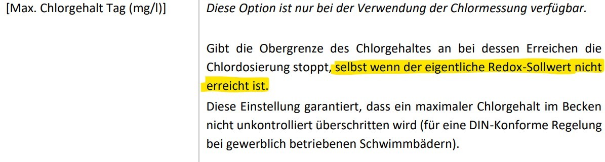

>>Ich meine, die SEL ist trotz redox + chlorbasiert neulich angesprungen, obwohl der max. Chlorwert bereits erreicht war
Sie springt nicht an, wenn der "max Chlorgehalt" überschritten ist. Sie läuft evtl. halt noch, wenn er erreicht wird (und macht Ihren Dosierzyklus fertig)
>>Aufgrund zum Cya 9 würde ich jedenfalls auch die Dosierung chlorbasiert auswählen und den min Wert auf 1,0 und den max Wert auf 1,7 einstellen.
Normalerweise dürfte die SEL dann nicht mehr anspringen auch wenn der Redox Wert nicht erreicht ist, richtig?
Solange der Cl Messwert <= 1.7 ist, springt sie auch an, wenn der Redox-Sollwert nicht erreicht ist. Und ansonsten halt, wenn er unterhalb 1.0 (Chlor) fällt.

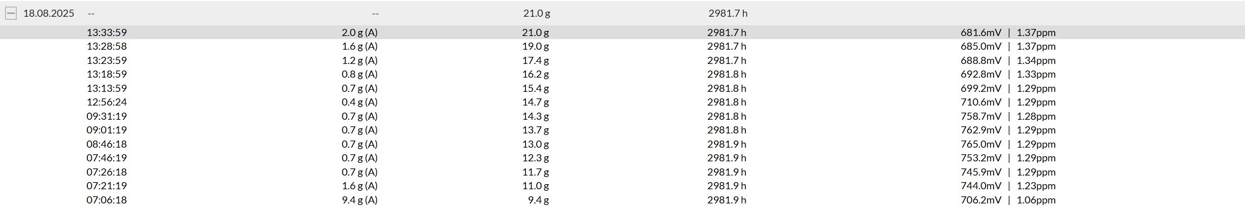

hab mal paar Fragen zur Dosierstatistik.
Was bedeutet das "(A)" oder das "(B)" bei der Dosiermenge eigentlich genau? Hat das etwas mit der Polung zu tun?? Ist es normal, dass die SEL so häufig taktet? Warum dosiert sie 0,7 g und nicht gleich etwas mehr damit sie nicht so häufig einschalten muss? Ist die häufige Taktrate für die Lebensdauer der SEL auch ausschlaggebend? Warum wurden um 13:16 Uhr dann auf einmal 40.1g produziert? Möchte gerne alles nachvollziehen können.

Beiträge: 10322
Re: CHLOR MESSUNG - Generelle Informationen
A / B ist die Polung der Zelle. Mindesteinschaltdauer für die Zelle sind 60 Sekunden - da geht sie dann halt an, wenn der Regler das als Laufzeit berechnet (oder eben darüber).
Nein, sonst wäre es nicht so wie es ist.
Geben Deine Einstellungen halt so her... Würde sagen Untergrenze (Cl) ist auf 1.3; Obergrenze auf 1.8 eingestellt?
Solange der Redox-Sollwert mit dieser Range erreicht ist, solange bleibt sie halt an der "Untergrenze"... wenn Redox-Soll auch unterschritten wird, wird versucht den Redox-Sollwert zu erreichen (bis eben der Chlorgehalt an der "Obergrenze" ankommt).

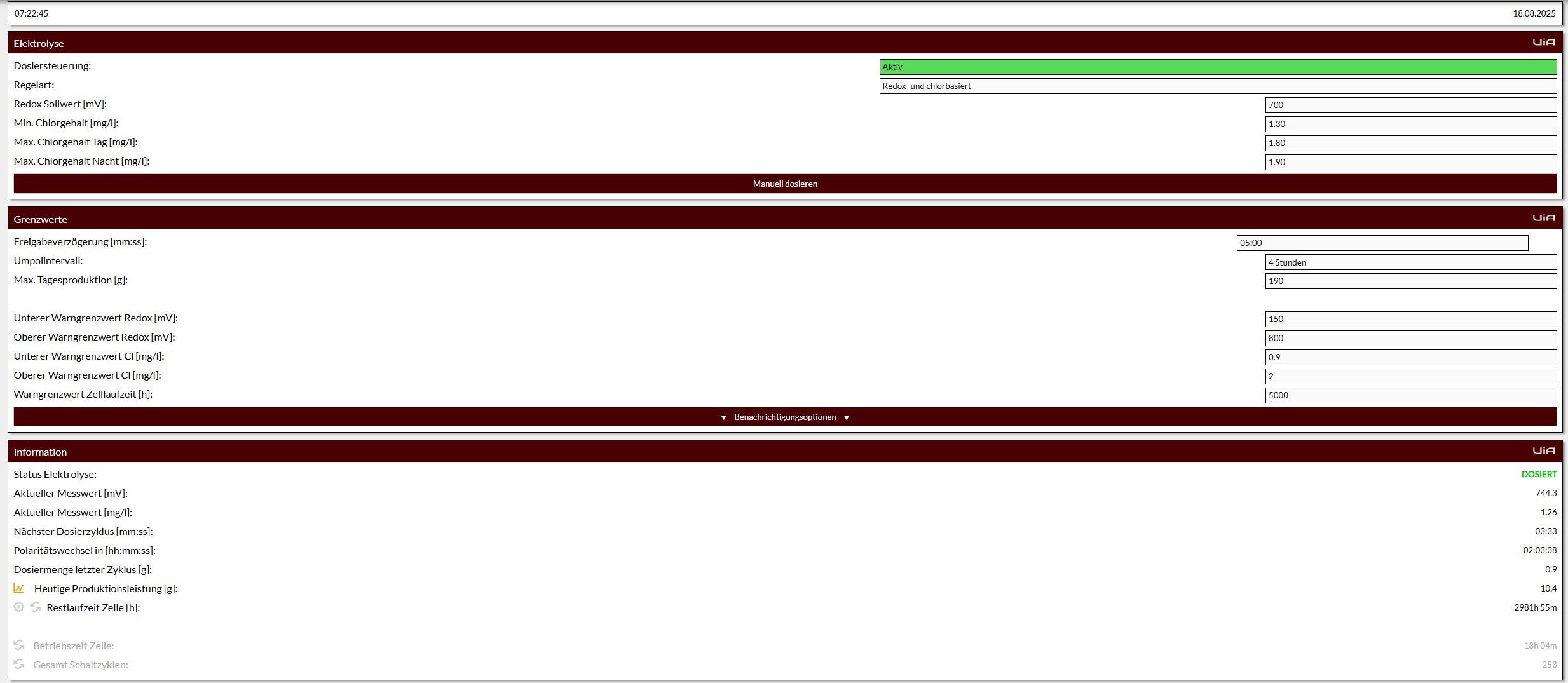

Ja, das sind meine eingestellten Grenzen, hab ich ja dazu gepostet gehabt. Hätte dann die SEL nicht schon um 12:56 oder 13:01 (s.o) damit beginnen müssen?
Hab das jetzt aber aktuell nochmal beobachtet, Redox ist unter 700, Chlor liegt bei 1,37. Er dosiert jetzt alle 5 min (Dosierzyklus) aber nur ca. 90 sek, dann geht die SEL wieder aus.

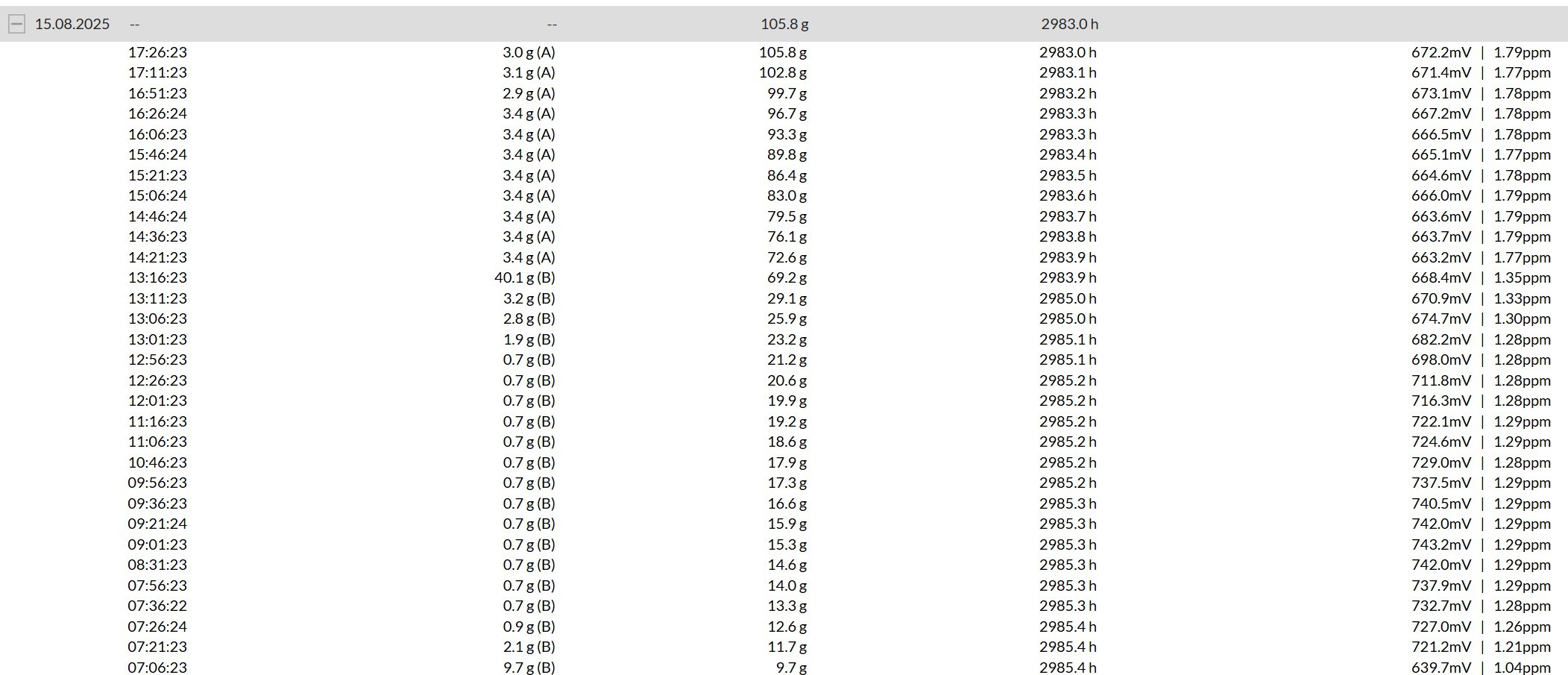

Hier nochmal ein aktuelles Protokoll. Hätte er hier ab 13:13 nicht länger machen müssen? Wenn die viele Taktung die Lebensdauer nicht verkürzt, ist es ja nicht so schlimm.
Meine Verständnis war dazu, dass er unter 700 Redox dann so lange Chlor produziert bis er wieder über 700 kommt oder den max eingestellten 1,8 Chlor erreicht. Oder tastet er sich langsam heran damit er nicht gleich über das Ziel schießt?
Beiträge: 10322
Sie macht genau was sie soll. Wenn die Abweichung Sollwert / Istwert noch nicht groß genug ist, läuft die Zelle auch erstmal nicht durch... Die Steuerzeiten werden immer länger, je größer der Abstand wird. Und wenn er groß genug ist, dann läuft sie halt irgendwann durch.
Nein... siehe oben.
ja... sorry, stimmt. Den Screenshot mit Einstellung hatte ich irgendwie gar nicht mitbekommen.
