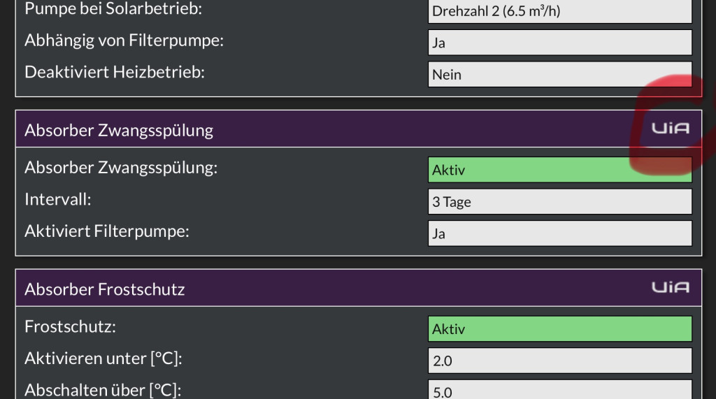

wann genau wird denn die Zwangsspülung durchgeführt ? Gibt es da intern eine gesetzte Zeit oder wie wird diese ausgelöst ?

Drück doch mal hier drauf…
Die letzte Abschaltzeit ist der Starpunkt für das Intervall.

Tolle Funktion, kannte ich noch gar nicht.
Ok, hab das jetzt verstanden. Es wäre aber schöner, wenn man selber festlegen köntte, zu welcher Zeit die Zwangsspülung stattfindet. Die Einstellungen des Intervalls sind ja ok, aber ein kleines Fensterchen mit der Angabe des Startzeitpunktes wäre sehr toll.

Denke nicht, dass das notwendig ist. Es bringt keinerlei Vor- oder Nachteil… nur wieder noch mehr Konfigurationsoptionen und Dinge die man einstellen „muss“.
