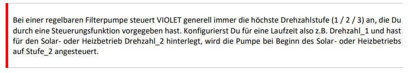

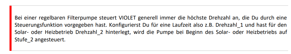

Re: Vorrangschaltung Stufe 1/2/3
Ne, is wie in der Anleitung beschrieben... höhere Stufe hat Priorität.
Tiemo
- Beiträge: 108
- Registriert: 18. April 2025, 11:45
Also wenn ich genau nehme, dann hatte ich das ja genau so eingestellt, nur eben anders rum. Hier steht aber auch nicht expliziet, das die Stufe 2 eine höhere Prio hat, sondern nur das bei einschalten des Heizbetriebes die angegebene Stufe eingeschaltet wird. Aber egal, ich habs jetzt zum Glück verstanden und die 1. Zwangsspülung lief ohne Probleme.
- Beiträge: 10019
ist das so dann deutlicher?

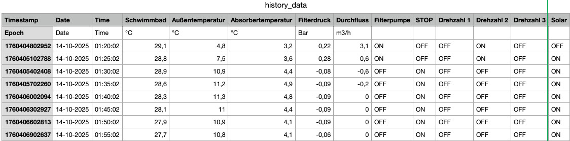

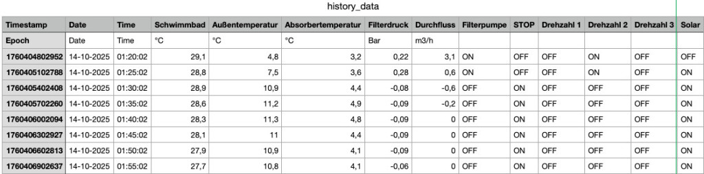

Gilt das mit der gleichen Stufe wie für die Absorbersteuerung auch für die Frostschutzfunktion ?
Am 14.01. schaltete sich bei mir diese Funktion ein, wechselte aber nicht in die Stufe vom Absorberbetrieb, sondern blieb bei der gerade eingestellten Stufe stehen, somit ist der Druck abgebrochen und die Anlage war dann bis früh 6 Uhr außer Betrieb, bis ich dann händisch nachgeholfen habe.
Hier mal noch ein Bild aus der Statistik.csv
Eigentlich hätte Violet von Drehzahl 2 auf 1 schalten müssen, da bei mir die Absorbersteuerung mit Drehzahl 1 programmiert ist.
