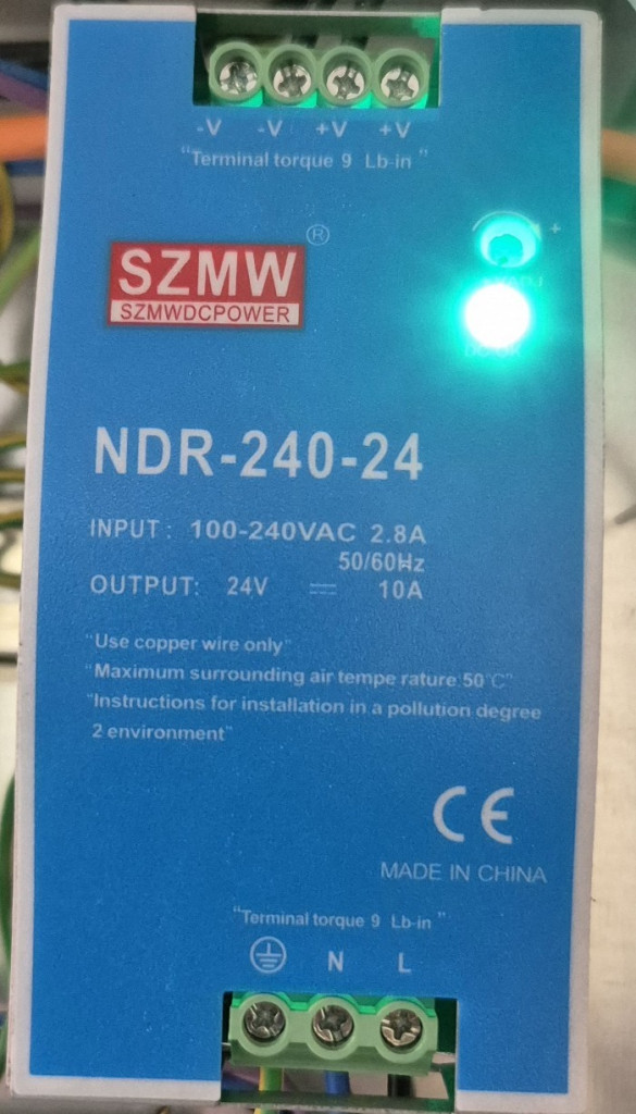

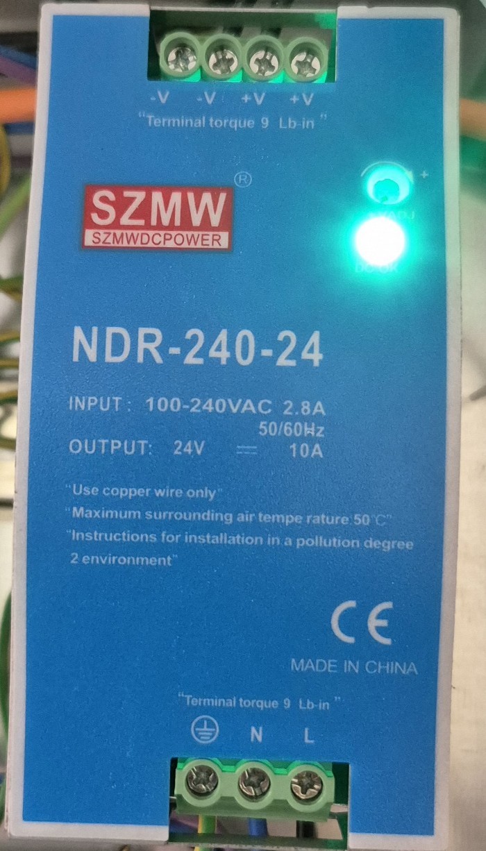

Wir haben nun diene Violet Installation fertig und in Betrieb genommen.
Die Elektrolyse wurde mittels eine Original LM2-40 (aus Australien), deinem empfohlenen MeanWell 24V/10A Netzteil und dem von dir empfohlenen UMporelais gebaut.
Leider gibt es Probleme mit dem Netzteil. Ev. hast du eine Idee dazu!?
Ist die Zelle nicht angesteckt liegen an dem Netzteil sauber 24V am Ausgang an und die grüne Leuchte leuchtet konstant.
Ist die Zelle angseteckt und die Steuerungschaltet die Elektrolyse in Betrieb blinkt. die grüne Leuchte am Netzteil und es liegen am Ausgang nur ca. 4V an!?
Steckt man in diesem Zustand kurz einen Anschluss an der Zelle ab und wieder an dann funktioniert es plötzlich.
Schaltet die Steuerung die Zelle aber ab und wieder an dann tritt das gleich Problem wieder auf!

Hier noch ein kurzes Video (wegen Größe nur sehr kurz)
Video.mp4
(6.37 MiB) 222-mal heruntergeladen
PS. Ich finde auch nirgendes eine Beschreibung von MeanWell wo dass erklärt wird!
Wolfgang
Beiträge: 10440
Re: MeanWell Netzteil für LM2-40 blinkt
Sieht seltsam aus...eher kaputt ?!
Ist aber auch kein Meanwell Netzteil. Wo kommt das her?

Stimmt ist scheinbar ein Nachbau. Wurde bei A.....n bestellt.

Es hat auf jeden Fall den Anschein, das die Last beim ersten hochfahren zu hoch ist und es dann abbricht.

Heute Original MeanWell Netzgerät verbaut und es funktioniert einwandfrei.
Also, bitte keinen Nachbau kaufen sondern gleich das Original. ;)
