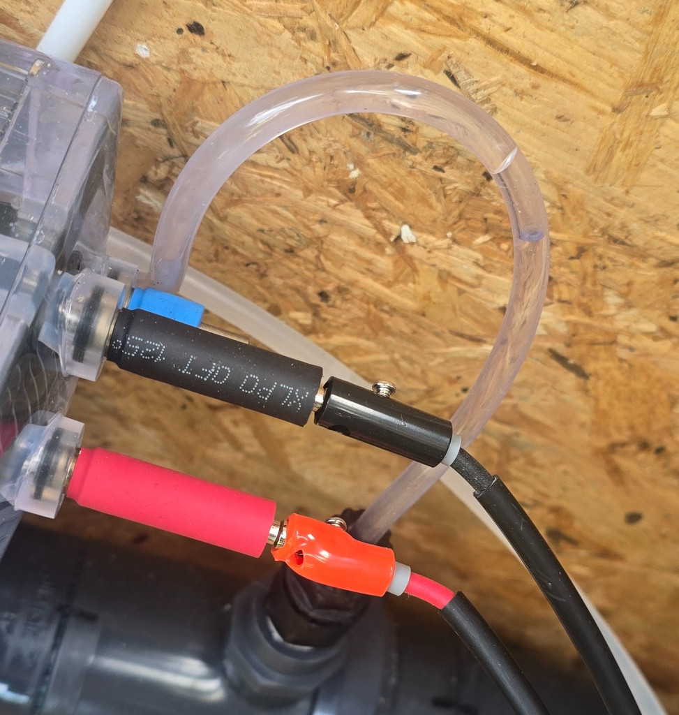

Hat jemand eine Empfehlung für Bananenstecker, die auch 4mm2-Kabel mit Aderendhülse (d.h. idealerweise ohne Löten) aufnehmen können?
Die aktuell verwendeten haben scheinbar irgendwo ein Temperatur-Problem - sieht nicht so richtig gut aus:

Niemand eine Idee zu dem Thema?
Habt ihr eure Zellen alle "nur" mit 2,5mm^2 angeschlossen? Oder wie habt ihr das gelöst?

Nimm halt was aus dem HiFi Bereich... haben ggf keine "Plastik" drumrum - aber muss ja nicht unbedingt sein.

fkerber hat geschrieben: 25. Juni 2026, 21:24 Niemand eine Idee zu dem Thema?
Ich habe diese https://amzn.eu/d/07GTnRU5
Seit 9 Jahren in Verwendung, funktionieren einwandfrei. Nachdem sie im Moment nicht lieferbar sind, würde ich nach ähnlichen suchen. Es gibt definitiv eine Lösung für dickere Kabel!

Habe diese hier, auch keine Probleme obwohl Kunststoff ..... https://www.berrybase.de/bananenstecker ... /farbe-rot
Hast du mal gemessen wieviel Ampere hier tatsächlich durchgejagt werden? :-)

Würde mir auch die Steckverbindung generell noch mal anschauen… da fließt zwar ein bisschen Strom, aber normalerweise nicht so viel, dass es so heiß wird, das eine Isolierung schmelzen sollte.
Also eventuell hat auch der Stecker in der Zelle keine vernünftige Verbindung oder das Kabel im Bananenstecker ist nicht ordentlich fest.
