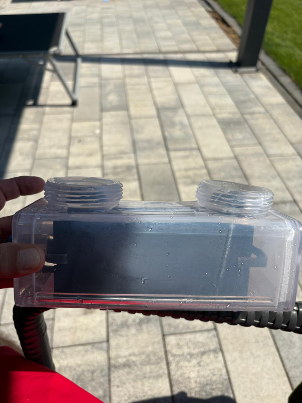

bei uns waren es am Samstag 41,7 Grad warm. Im Poolhaus bestimmt noch mehr. Ich häng dir mal ein bild von der Zelle bei, so etwas habe ich noch nicht gesehen. Hast du eine Zelle im Kopf die passen würde an die Violett
Netzteil ist kein Problem hab einen SPS Programmierer der kann das normalerweiße besorgen. Das Meanwell Netzteil bei der Clearwater wurde auch immer richtig heiß.[

Sieht eher aus als wäre sie gelaufen, ohne das die Filterpumpe lief. Dann wird es extrem warm und das Teil verformt sich (und wird milchig).
Schau mal in die Statistik, ob die "Anströmung" durchgängig angezeigt wird, wenn die Pumpe (theoretisch) laufen sollte.
Was für eine Pumpe ist es, wenn regelbar auf welcher Drehzahl läuft sie?
Hast ein Bild von der kompletten Verrohrung?
Und welches Netzteil genau, verwendest du für die Zelle?
