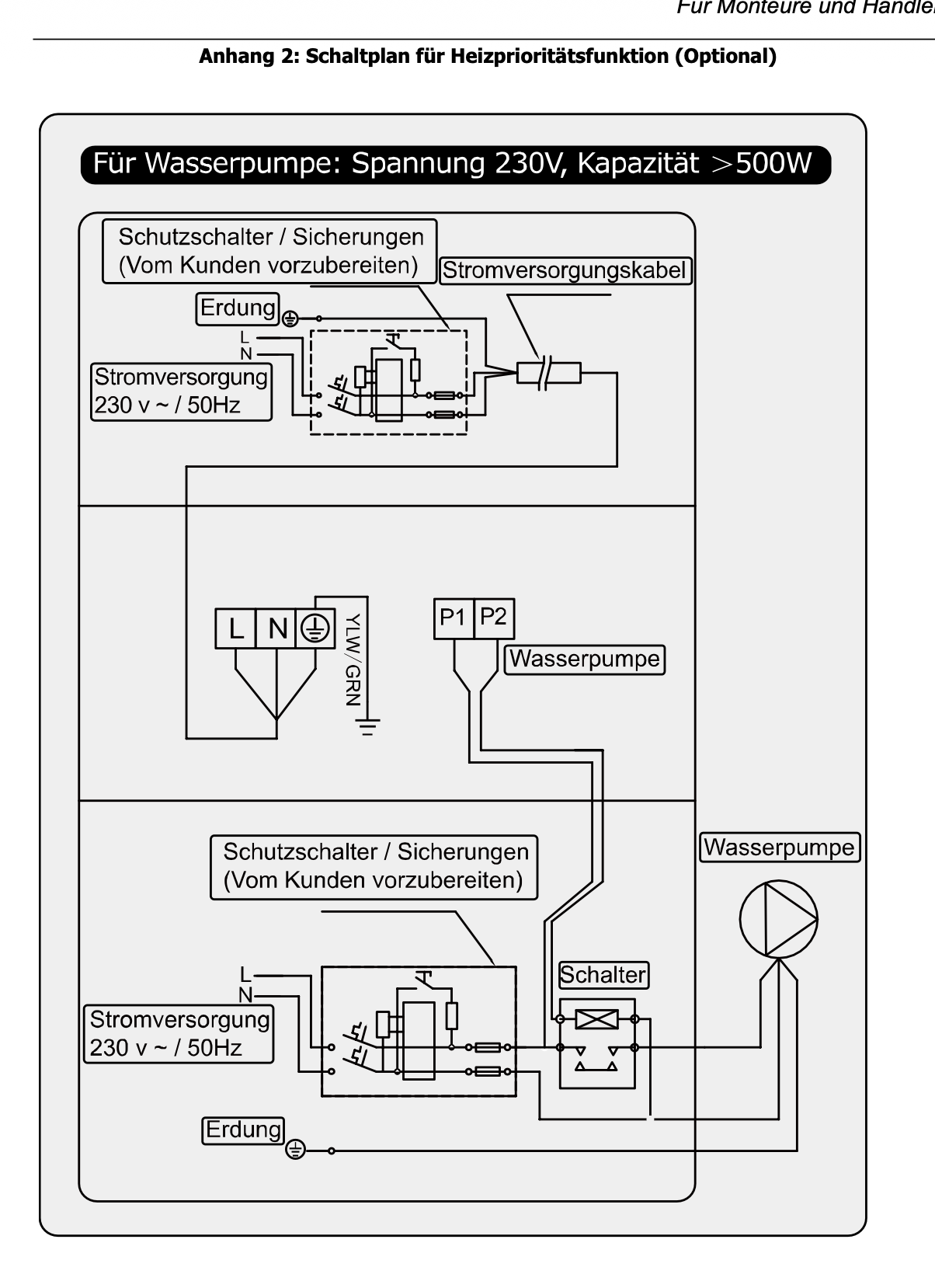

nach dem Umstieg von Procon IP auf Violet und von Solar auf Wärmepumpe, habe ich nun eine offene Baustelle hinsichtlich der Ansteuerung der IPS ( Fairland?) WP..
Ich habe neben dem normalen Stromanschluss nur die Kontakte P1 und P2 am Gerät. habe ich da mit den Optionen der Violet überhaupt eine Chance was zu schalten?

Liefert die der „Marktführer“ immer noch ohne den Freigabe-Kontakt nach außen zu führen? :D …nicht sehr „führend“
Der Kontakt ist aber da (Drahtbrücke auf der Platine). Also entweder machst sie auf und klemmst da direkt an (DIN_1 heißt der) … oder du klaust ihr halt den Wasserzufluss mit einem Motorkugelhahn... kannst beides direkt über den HEATER-Ausgang ansteuern.
