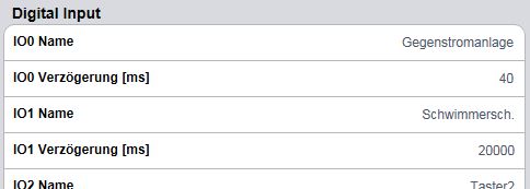

Der Schliesser-Kontakt des Schwimmerschalter wird an einen beliebigen Digital-Input des Controllers angeschlossen. Damit es nicht zu fehlerhaften Auslösungen bei Wellengang im Skimmer kommt, verfügt der Controller ab der Firmware 1.6.3.a über eine einstellbare "Entprellzeit" bei den Digital Inputs. Im Endeffekt ist die Entprellzeit eine "Zeitverzögerung", die ein Eingang mindestens geschlossen sein muss damit er vom Controller auch als "geschlossen" ausgewertet wird. Für normale Schalter und Taster, die man hier auch anschliesst, ist die Grundeinstellung 40 Millisekunden, was einer üblichen Entprellzeit für Digitale Eingänge entspricht. Setzt man diese Zeit für einen Digital-Input in der Konfiguration nun auf z.B. 10000 (Millisekunden) muss der Eingang 10 Sekunden lang durchgehend geschlossen sein, bevor eine hinterlegt Schaltregel ausgelöst wird. Damit kann man also eine passende Verzögerung realisieren, die bei Wellengang nicht dauernd ein Magnetventil auslöst sondern nur wenn der Schwimmerschalter den Kontakt auch (z.B.) 10 Sekunden durchgehend geschlossen hält... und das Ventil auch erst wieder schließt, wenn der Kontakt 10 Sekunden durchgehend geöffnet ist.
Passende Zeiten sollten im Bereich zw. 20..30 Sekunden liegen.
Die Einstellung der Verzögerung (Entprellzeit) ist unter KONFIGURATION -> DIGITAL IO bzw. phase2: GRUNDEINSTELLUNGEN -> RELAIS/ DIGITAL IO zu finden. Im Beispiel ist der Digital Input 0 zum Schalten einer Gegenstromanlage genutzt (normale Entprellzeit 40ms) und der DigitalInput1 für einen Schwimmerschalter mit 20000ms Zeitverzögerung (Entprellzeit). Eine zugewiesene Schaltregel, die z.B. ein Magentventil ansteuert, wird also nur ausgelöst wenn der Schwimmerschalter 20 Sekunden durchgehend ausgelöst ist. Beispiel Schaltregel: In diesem Beispiel wird das Magnetventil "Frischwasser" dann für mind. 10 Minuten ausgelöst (der Timer startet erst, nachdem der Schwimmerschalter wieder zurück geschaltet hat). Die Schaltdauer ist sicherlich von Becken zu Becken variabel. Als externe Sicherheitsfunktion um "Überfüllen" durch z.B. einen hängen gebliebenen Schwimmerschalter zu vermeiden, eignet sich das gleiche Finder 80.21 Wischerrelais, das auch für die Dosierungen empfohlen wird. Wird dieses Relais dann z.B. auf 30 Minuten eingestellt, würde es nach spätestens 30 Minuten das Magnetventil abschalten, selbst wenn der Schwimmerschalter nach dieser Zeit immer noch "geschlossen" ist.

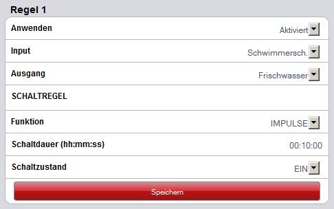

ich bekomme meine Wasserstandsregelung nicht zum laufen, die macht irgendwie was sie will.
Um den Fehler zu finden, wollte ich als erstes den Schwimmerschalter in Zusammenarbeit mit dem Controller und der Entprellzeit testen.
Hierzu habe ich eine einfache "normale" Schaltregel für meinen Unterwasserscheinwerfer angelegt => "Aktiviert,Schwimmersch.,UWS,NORMAL,00:00:00,EIN" .
Wenn ich die Entprellzeit auf die Standardmäßigen 40ms stelle funktioniert alles wie erwartet. Der UWS-Scheinwerfer geht an wenn ich den Schwimmerschalter runter drücke und wieder aus wenn ich ihn loslasse.
Stelle ich die Entprellzeit aber z.B.: auf 5000ms bekomme ich ein komisches Verhalten. Der UWS-Scheinwerfer geht zwar wie erwartet erst an, wenn ich den Schwimmerschalter kontinuierlich 5s runter drücke, aber der UWS-Scheinwerfer geht nach dem loslassen des Schalters auch nach etlichen Minuten nicht mehr aus.
Ist das ein jetzt Bug vom Controller oder stehe ich irgendwie auf dem Schlauch?

Re: SCHWIMMERSCHALTER ZUR WASSERSTANDSREGELUNG (SKIMMERBECKE
Stefan, es würde dann ausschalten, wenn der Schwimmer wieder oben ist... also der Wasserstand wieder "normal" ist.
Werner, das müsste eigentlich genau so funktionieren wie Du das beschreibst.
Kannst du mal einen Reset machen (Knopf drücken) und das nochmal probieren.
Was für einen Schwimmer hast da montiert?

bei meinem Versuch den Fehler weiter einzukreisen, bin ich darauf gestoßen, dass wohl die Anbindung des UWS-Scheinwerfers an mein KNX-System die Ursache dafür war, dass dieser sich nicht mehr ausgeschaltet hat.
Im Augenblick habe ich die Regeln für den Wasserstand deaktiviert und werde das Ganze an den richtigen Verbrauchern testen, sobald der Schwimmerschalter wieder Wassermangel meldet.
Ich melde mich dann wieder wenn ich weitere Testergebnisse habe.

Doch, nur ist hier leider noch ein Softwarefehler vorhanden, der mit dem nächsten update erledigt werden soll (laut Frank & Alex)wernerLi hat geschrieben:Stimmt meine Annahme nicht, dass Manuell OFF Vorrang hat?
Ich habe mir derzeit so beholfen:
Auffüllen nach Zeitregel (bei dir z.B. bevor frühs die Pumpe angeht, dann hat es die Zeit sich zu vermischen bis nach der eingestellten Delay-Zeit (bei mir 1h) die Dosierung beginnt)
Via Analogregel bei Maximum ausschalten (dann abhänging von Zeit 00:01 bis 23:59)
und hierfür dann Relais im Auto lassen.
Willst du das wirklich aus haben musst du derzeit auch die Regeln deaktivieren.

Habe oben noch was dazu geschrieben...
Du hast das ja an einem digital Input ?Richtig?
Müsste aber eigtl. genau so gehen, also frühs über Zeitregel auffüllen und wenn der Pegel schon bei maximum ist, wird das eh gleich wieder deaktiviert.
Also in der Digital-Regel müsste das dann auf "OFF" geändert und evtl. die Zeit angepasst werden...
Notfalls dann halt über den Tag verteilt mehrere Zeiten (gehen ja 4 Stk mit einer Regel) vergeben, wenn der Wasserverlust so hoch sein sollte...
Einfach mal nen bisl rumspielen, bei mir klappt das jetzt eigtl. super, brauch die Änderung schon gar nicht mehr zwingend:D
