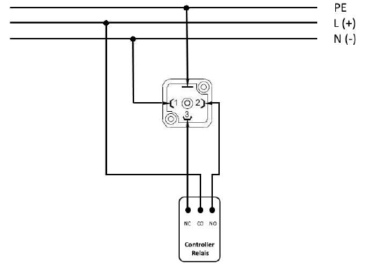

Re: Einbindung elektrischer Motorkugelhahn / Ventil Dolphi-Ripp an ProCon
...einfach nach dem 1. Schema aus dem Anschlussplan. Entstörglieder sind für diese Kugelhähne keine notwendig
Wobei die abgebildeten Kontakte Zu/Close und Auf/Open das Controller-Relais darstellen.
Also so... Schaltplan von Dolphi-Ripp.com

Danke Alex!
Ein zusätzliches Relais brauche ich nicht, richtig? Kann man direkt über den Controller schalten?! Freilaufdioden reichen?!
Re: Einbindung 2 Wege Motorkugelhahn am Controller
Ja, kannst direkt über das Controller-Relais schalten.

nachdem der Polobau nun gestartet ist habe ich gestern mit meinem Elektriker zusammen gesessen und bin mit Ihm mal die gesammelten Informationen zum PoolController durchgegangen die ich im letzten halben Jahr zusammen getragen habe. Dabei sind doch einige Fragen aufgetaucht die ich ihm nicht beantworten konnte (doch dazu in einem anderen thread mehr).
Bezüglich meines KH hat Alex ja oben schon den richtigen Anschluß aufgezeigt. Ich habe den Anschlußplan zusammen mit dem (als Anschauungsbeispiel gedachten) Verdrahtungsplan von Umas (aus diesem thread https://www.poolsteuerung.de/viewtopic.php?f=38&t=232) dem Elektriker gezeigt und er warf ein, daß im Verdrahtungsplan der KH nur mit einer Leitung geschaltet wird. Um den Hahn aber wieder zu schließen bräuchte ich ja noch eine Leitung (ich glaube NC auf 2 ?)?! Ist das richtig? Warum sind in vielen Plänen die Stellmotoren nur mit einer Leitung geschaltet? Auch in dem Plan den SuSaGi gepostet hat ist nur eine Leitung geschaltet?! Das dürfte doch eigentlich nur bei Magnetventilen funktionieren?!
Holger

Hallo Mario,
nur damit ich als elektrischer Mixkönner das auch verstehe. Wie würde denn im konkreten Fall (http://www.lembi.de/pd/shareX_89073682.png) der Anschluß an den Controller aussehen? Sorry, wenn das ne blöde Frage ist, aber mir will diese Elektrik einfach nicht ins Hirn. Es ist zum Verzweifeln
Bei 230V?
Bei dem Beispiel ist das dann wieder ne andere Schaltung.
N und PE gehen direkt an den Stellmotor. L geht zum Controller an ein Relais ( CO). Von NC geht L weiter zu dem Kontakt "schließen". Vom Relais NO geht L weiter um Kontakt öffnen.
Dabei wird dann das Relais so zu sagen hin und her geschaltet. Eine Stellung ist dann schließen, Relais ist nicht beschaltet und sobalt das Relais beschaltet wird, gehts halt auf.
Relaisbeschriftung "NC" bedeutet " stromlos geschlossen (normaly closed).
"NO" bedeutet stromlos offen (normaly open).
Es wird also zwischen CO und NO bzw. CO und NC geschaltet.
Somit hast du entweder am Kontakt "schliessen" oder am Kontakt "öffnen" (je nach Relaisstellung) dauerhaft Strom anliegen.
Evtl. verständlicher....

ne, sorry der KH hat 24V, ist das was Alex da ratskopiert hat für die 230V Version?. Der link zur org. Anleitung ist: https://www.dolphi-ripp.com/media/pdf/a ... ntrieb.pdf
Die 24V Version von dem verlinkten Teil?
Schaut für mich so aus als würde da umgepolt???
Den Fall hatte ich nocht nicht, müsste ich auch erstmal grübeln.
Da müsste Alex was zu sagen, da geht das bestimmt schneller...
Ist wohl für beides....
Tausch mal in meinem Text oben N durch Minus und L durch Plus.
Sollte wohl auch funktionieren...
