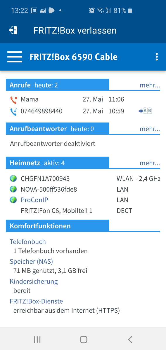

Da kommt Freude auf. Sieht so aus als könnte ich gleich darauf zugreifen...

Mark48
- Beiträge: 110
uru-khai
- Beiträge: 128
Re: Pool steht, Technik fehlt (noch)
Hallo Mark, vielen Dank für die Hilfestellung. Gott sei Dank war mir das sofort klar ohne dass du mich darauf hingewiesen hast, sonst hätte ich definitiv an mir selbst zweifeln müssen... Gruss Sebastian
