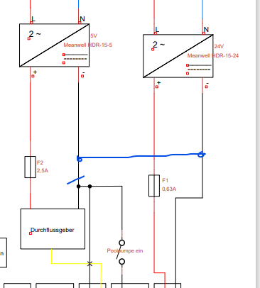

ich wäre dankbar wenn sich jemand von euch mal meinen Schaltplan anschauen könnte bevor ich alles verdrahte.
Im Vorraus schonmal vielen Dank
Grüße Denny
Grüße Denny

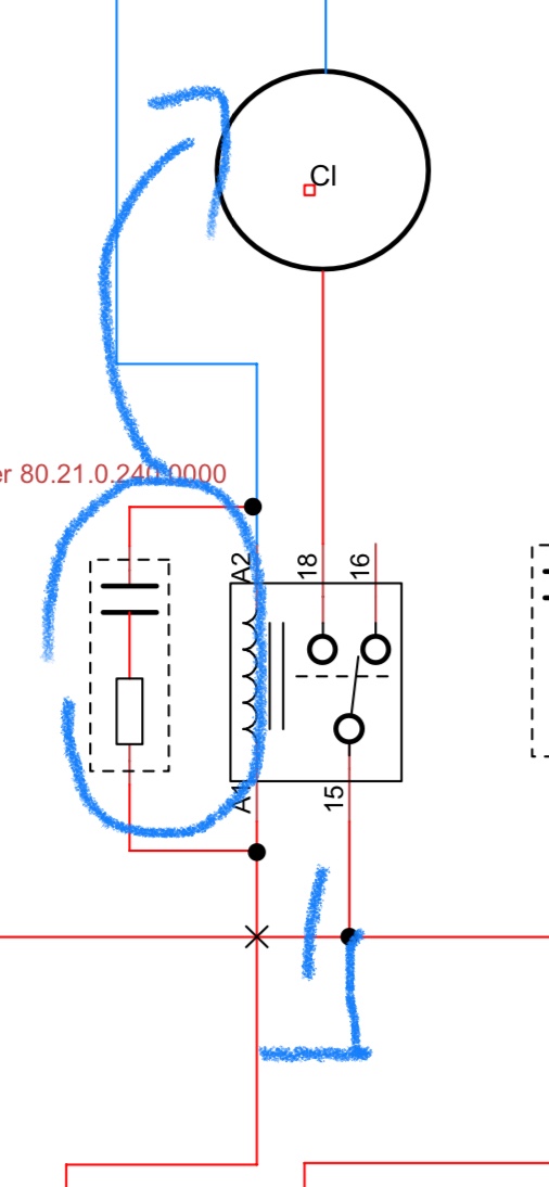

die Dosierpumpen benötigen auch Snubber. Dann sollte der Relais Kontakt und der Relais Kontakt des Zeitrelais eine Reihenschaltung bilden. Schau mal in die Betriebsanleitung, da gibt es einen Schaltplan.
Manuel
Manuel

Vielen Dank für deine schnelle Hilfe, wirklich großartig!
Ich hab es jetzt geändert, vielleicht kannst zur Sicherheit nochmal drauf schauen.
Beim Poolpumpen-Relais kann ich den 1 ja direkt auf L1 legen oder sollte ich dort auch besser A1 und 1 verbinden?
Dann hatte ich noch vergessen einen Schalter einzuzeichnen, der auf IO1 geht. Damit möchte ich die Pumpe manuell einschalten können, auch wenn es von der Zeitsteuerung gerade nicht vorgesehen ist (z.B. zum Rückspülen) Hier habe ich mich gefragt, ob es egal ist, ob ich den GND der IOs gegen GND des 5V Netzteils des Durchflussgebers oder gegen GND des 24V Netzteils verbinde. Sollte keinen Unterschied machen, oder?
Grüße Denny
Grüße Denny

Hallo Denny
Du kannst aber auch die GNDs der Netzteile direkt verbinden und den Schalter mit dem GND neben den IO's verbinden bzw auch den Durchflusssensor so anschliessen.
Es könnte auch sein, dass du den Snubber bei der Filterpumpe ggfs nicht brauchst weil diese schon ausreichend entstört ist.
Bei den Dosierpumpen ist das leider nicht der Fall.
Manuel
Passt schon so wie das im Plan gezeichnet ist.
Bei den 24V für die Steuerung ist - = GND und damit sind die beiden GNDs der Netzteile miteinander verbunden.gimli hat geschrieben: ↑10. April 2022, 14:49 Dann hatte ich noch vergessen einen Schalter einzuzeichnen, der auf IO1 geht. Damit möchte ich die Pumpe manuell einschalten können, auch wenn es von der Zeitsteuerung gerade nicht vorgesehen ist (z.B. zum Rückspülen) Hier habe ich mich gefragt, ob es egal ist, ob ich den GND der IOs gegen GND des 5V Netzteils des Durchflussgebers oder gegen GND des 24V Netzteils verbinde. Sollte keinen Unterschied machen, oder?

Super vielen Dank, dann kann ich jetzt los legen.
LG Denny

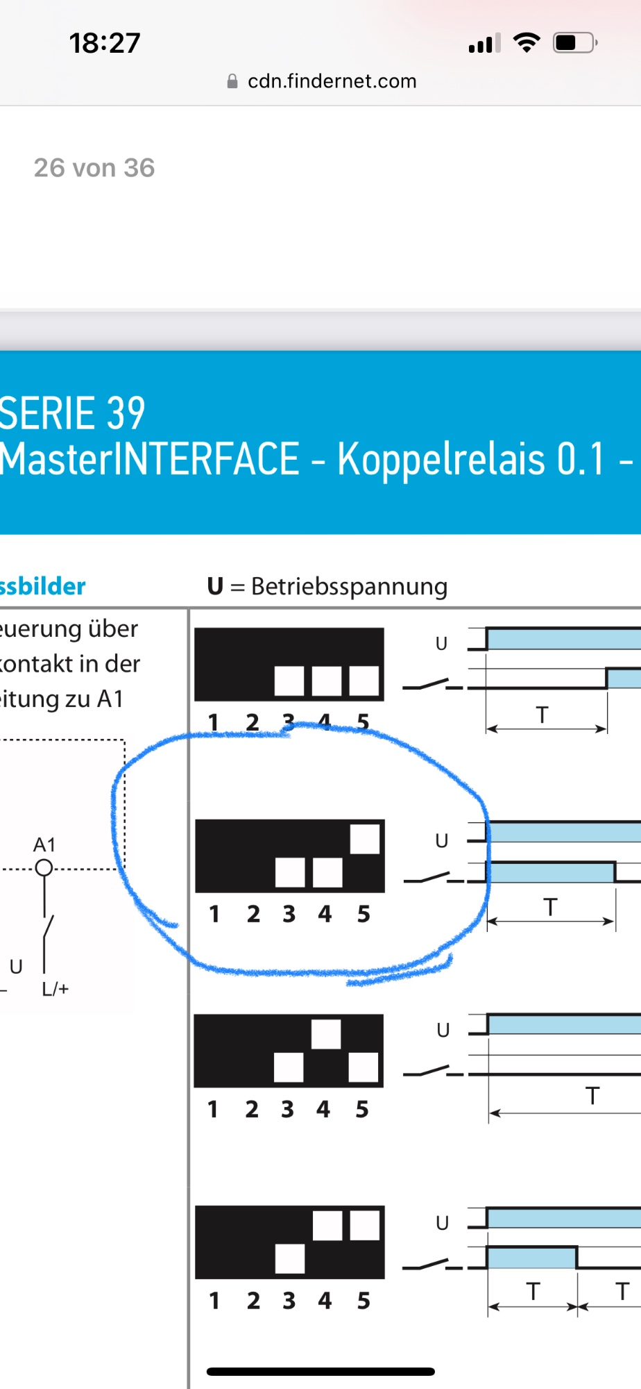

ich habe nochmal eine Frage zum Master Timer. Ich setzte Basic und Timer für die PH Dosierung ein. Wenn ich das Relais schalte, blinkt der Timer erstmal ca. 60 Sekunden und liefert so auch keinen Strom, erst danach beginnt die Dosierung. Nach 4 Minuten ist der Spaß zuende. Nun dosiert aber die Procon auch mal 1 Minute oder 2 Minuten. Wenn dann davon die 60 Sekunden nicht mehr genutzt werden, macht ja die Steuerung keinen Sinn. Wo könnte ich was falsch gemacht haben?
Die DIP Schalter stehen auf Minuten, das Rad hat quasi keine Auswirkung auf die Startzeit.
Freue mich über eure Hilfe.....

wie stehen denn die letzten drei Schalter?
So sollten sie stehen.. Gruß
Manuel

vielen Dank, die letzten drei waren alle unten... das war dann auch der Fehler.... Vielen Dank mal wieder für die schnelle Hilfe.....

ich möchte gerne meine restverbleibenden Relais der ProCon zur Steuerung meiner Gartenbewässerung nutzen. Im Einsatz habe ich
1. Rain Bird 100-HV-MM 24V AC Magnetventil 1 Zoll
2. Netzteil 24V AC
Wenn ich nun CO eines Relais mit +24V des Netzteils belege und diese 24V per Befehl (Procon) an NO durchschalte, dann sollte das an NO angschlossene Magnetventil öffnen - Wasser läuft an.
Meine Frage ist:
Da das Magnetventil sicherlich als induktiver Verbraucher (Magnetspule) einzustufen ist, brauche ich hier gegen mögliche Spitzenströme (Schalten) eine Snubber und wenn ja, kann ich den Snubber von PoolDigital nehmen (230V) oder brauche ich für die 24V AC einen anders dimensionierten Snubber?? Was empfehlt ihr?? Wie würde der berechnet??
Sicherlich ein Thema auch für andere Anwendungen, bei denen ebenfalls mit der ProCon im Niedervoltbereich induktive Lasten geschaltet werden sollen.(;-)
Danke für eure Antworten!!
2. Netzteil 24V AC
Meine Frage ist:
Solltest Du schon verwenden können.
Ist es nur ein Ventil? Dann kannst ja z.B. auch die 230V Seite des AC Netzteiles schalten.

Also werde ich deiner Empfehlung folgen und vor jedes Magnetventil 24V AC einen Snubber setzen.
