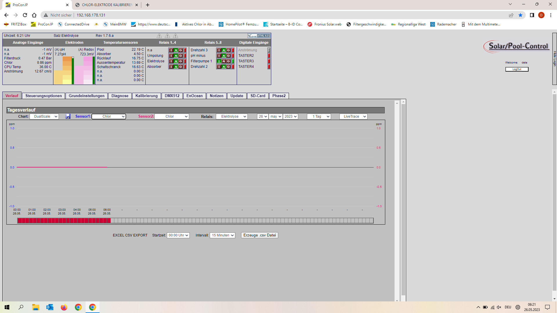

Hier noch mal nachdem die Beschirmung vom Netzwerkkabel entnommen wurde ein Screenshot wenn Pumpe Abends 19 Uhr bis Morgens um 6 über Nacht aus ist.
Danke nochmals.
Danke nochmals.

Kuck doch mal die Statistik. Wäre ja erkennbar letztes oder vorletztes Jahr, ob das da auch schon so war.

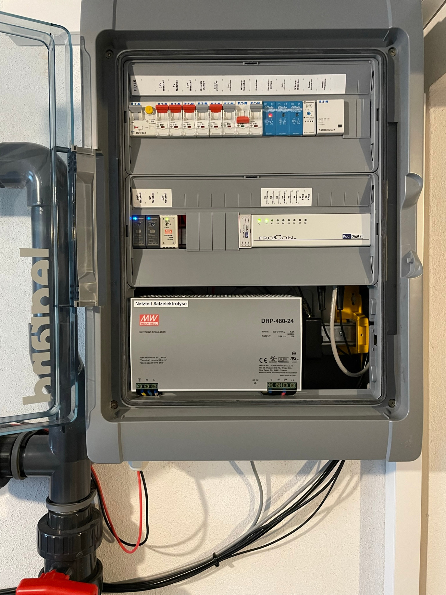

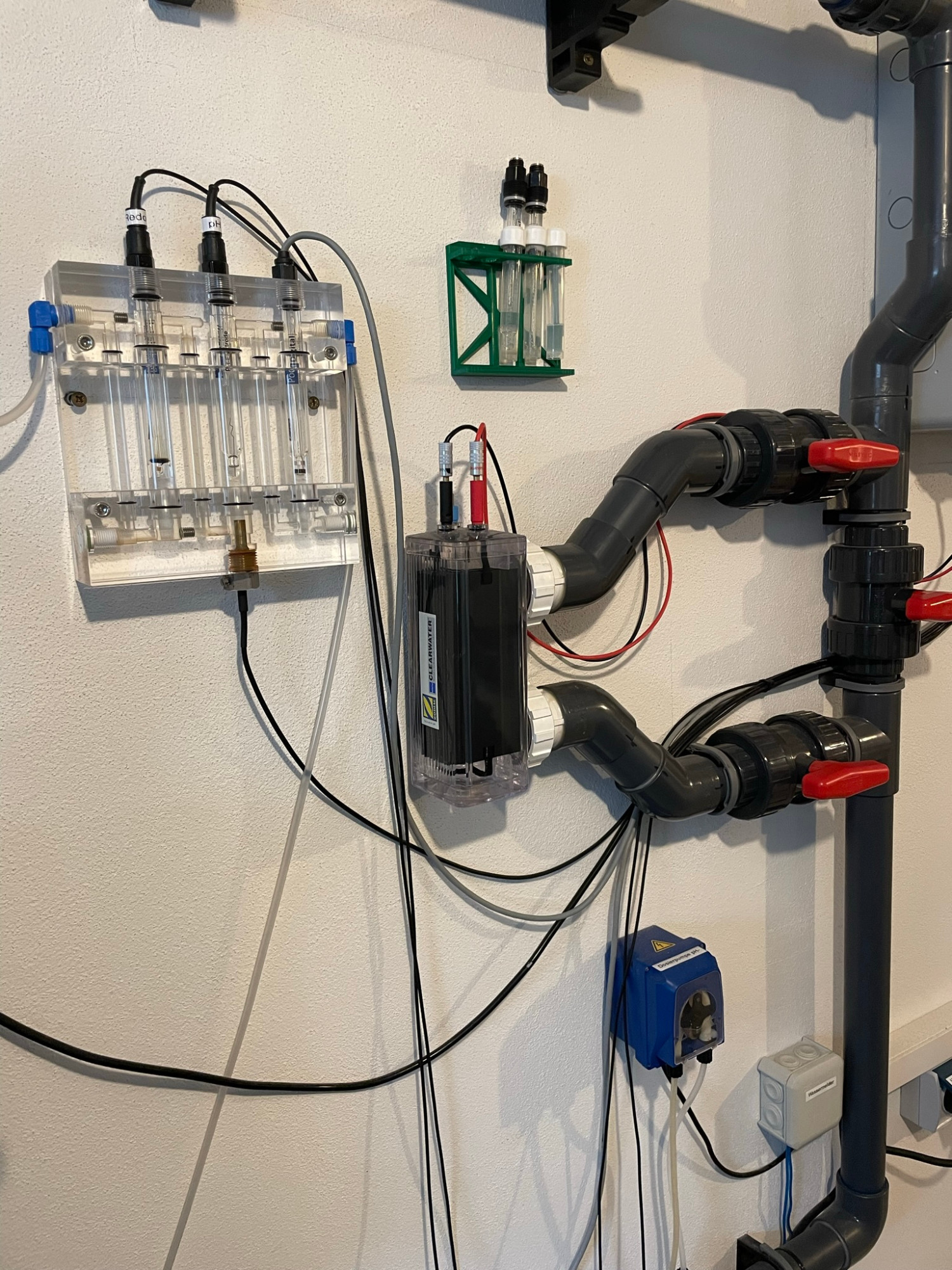

Mach bitte Fotos der Verteilung (offen) und vom Rest der Installation
Und nochmal die Frage: Was wird vom 24V Netzteil und vom 5V Netzteil noch alles versorgt?

24V hängt: ProCon.IP, ProCon.Cl und der DrucksensorAlex hat geschrieben: ↑26. Mai 2023, 11:17 vor zwei Jahren zum letzten mal kalibriert... aha
5V hängt: Durchflussgeber und SEL Strommessung
12V hängt: ein Homematic Schaltaktor (HM-LC-Sw4-WM)
Hübsch ist was anderes

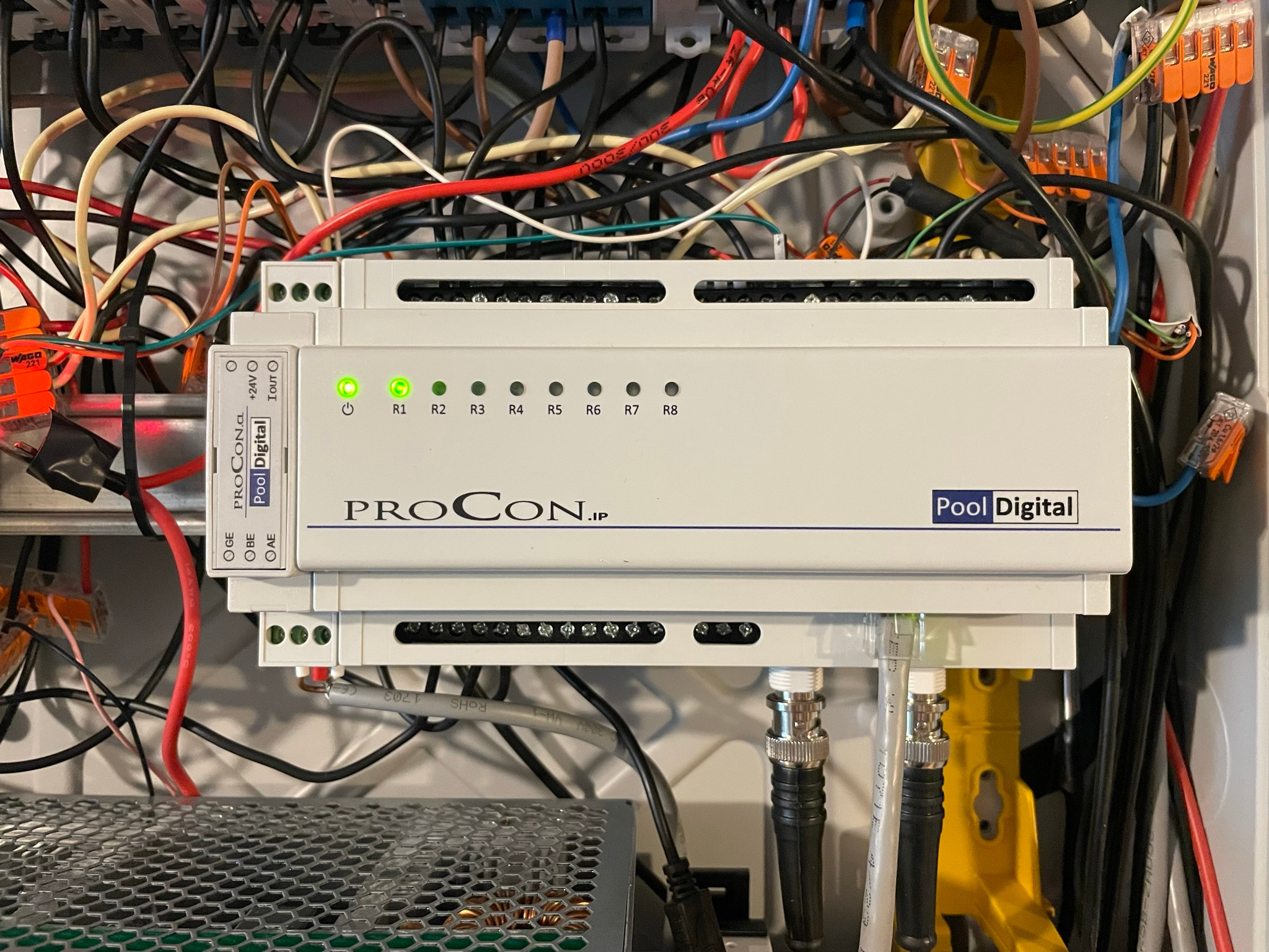

was is das da rechts neben dem Elektrolyse-Netzteil?
Und liegt da auch noch was (Mauszeiger auf dem Bild):
Ist der GND dieses Netzteiles irgendwo mit einem GND des 24V / 5V Netzteiles oder mit einer GND Klemme der ProCon verbunden?

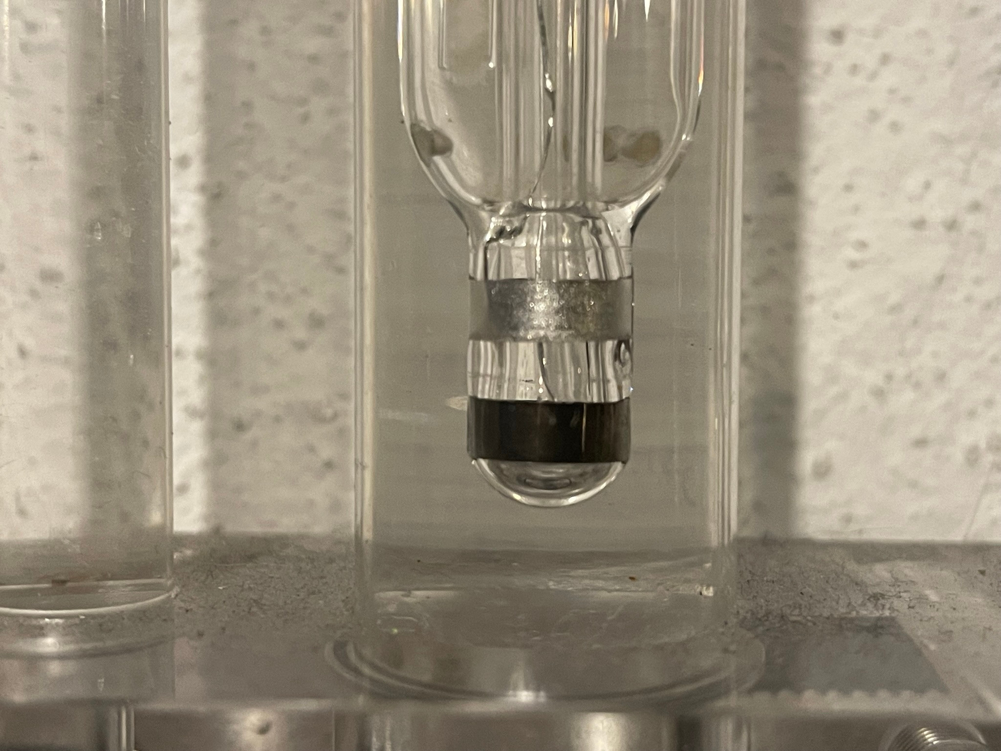

habe die Sonde gestern in die Reinigungsflüssigkeit gestellt (für ca. 1 Stunde). Die Verfärbung war danach aber noch vorhanden. Habe daher die Verfärbung ganz vorsichtig mit sehr feiner Stahlwolle entfernt und danach die Sonde nochmals 30 Minuten in die Reinigungsflüssigkeit gestellt.
Und siehe da... heute Früh nach 12 Stunden Pumpe AUS war der Rohwert zumindest wieder bei 9910 mV.
Ich werde den nun mal als 0-Punkt nehmen und kalibrieren.

bei meiner Chlor-Elektrode sind die beiden Metallringe noch recht clean, allerdings zeigen sich nach einem guten, halben Jahr Betrieb sonstige "Ablagerungen". Deuten diese auf die Notwendigkeit einer Reinigung hin oder haben sie sonstige Gründe? Werte sind eigentlich OK.

Der obere Ring sieht minimal verfärbt aus (bei Chlor) ... und das Diaphragma (die drei Keramikstöpsel) im Glas sehen auch nicht mehr wirklich sauber aus
... der Rest sieht aus als wäre er innen ?! Wird dann eher so bleiben (hat aber keinen Einfluss auf die Funktion).
