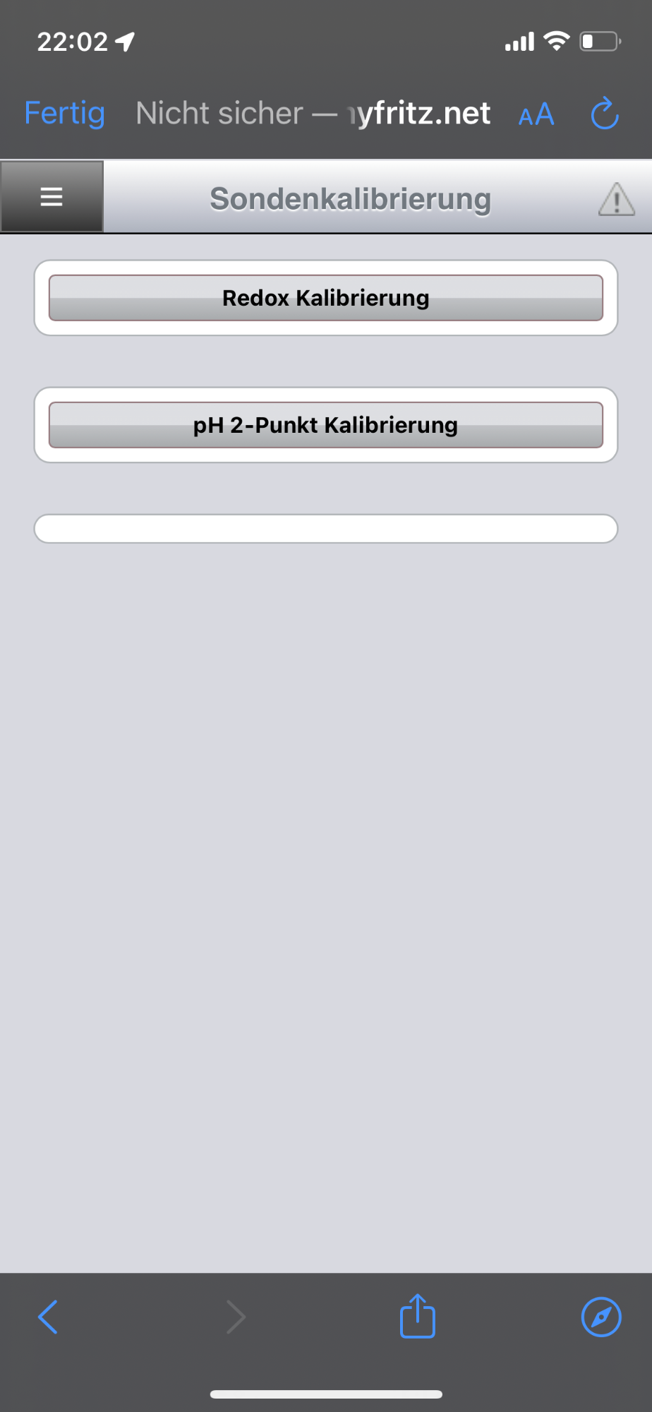

Leider habe ich nach Update keine Funktion mehr unter Kalibrieren
Beiträge: 10398
...und wenn Du Deinen Browser-Cache löschen würdest, dann würde alles angezeigt :)
Theo996
Beiträge: 49
Registriert: 31. Dezember 2019, 18:35
Beitrag von Theo996 »
hatte ich tatsächlich schon gemacht, aber es hat gestern das gezeigte Bild gegeben. Heute morgen ist alles wie es sein sollte (ohne das ich noch etwas getan hätte) :?: :HUG:
Prima Neuerung!!!

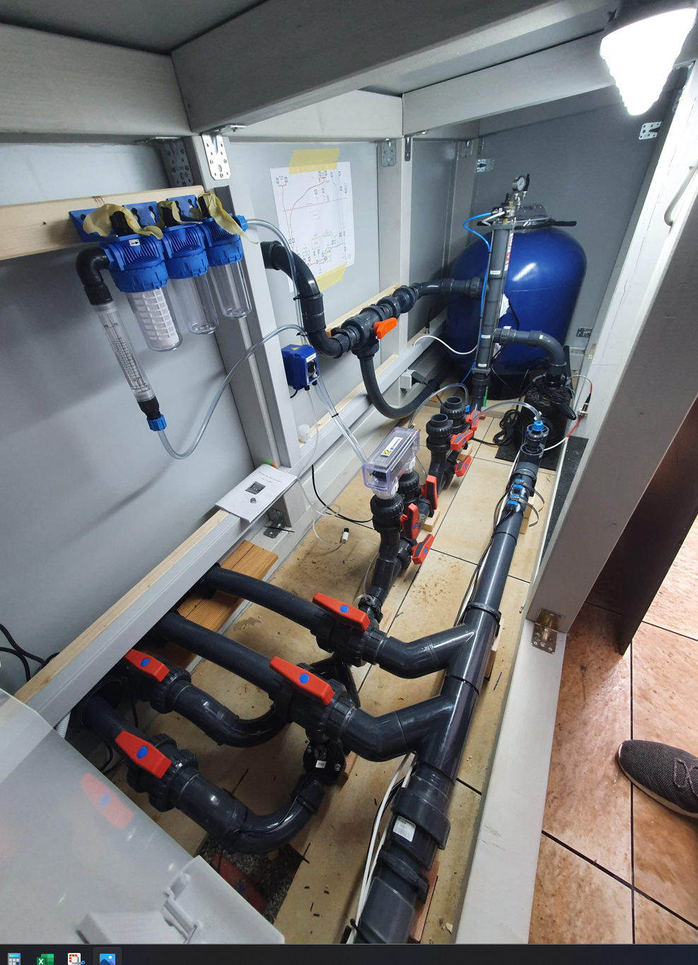

Wo / Wie sind die Elektroden denn eingebaut? (Foto am besten)
Fällt der Chlor-Messwert auf / Richtung 0 (ppm), wenn die Pumpe aus ist und bleibt da dann auch über Nacht?

ich hab mir damals die Messzelle von Gemke gekauft, dort sind die Elektroden entsprechend verbaut. Hier ein Foto welches ich gerade zur Hand habe... das Bild ist nicht ganz aktuell, kann aber gerne später ein frisches Foto machen.
Ob der Wert fällt kann ich nicht genau sagen da ich meine Pumpe nie ausmache, werde ich aber heute Nacht mal ausprobieren. Hab noch ein Bild vom Verlauf in Zusammenhang mit der Pumpe beigefügt.
Was es da noch zu erwähnen gibt wäre:
Leider habe ich auch alle Fehler mitgenommen die ich hätte mitnehmen können was die Chlorelektrode angeht... :(
Zuerst war die Elektrode AE / BE verkehrt angeschlossen weil die Farben nicht gepasst haben, habe ich leider nicht vorher gemessen und erst im Forum den Hinweis gefunden.
Der PE und GND der Procon hatten durch das LAN Kabel eine Verbindung, mittlerweile habe ich dies behoben und der Durchgangsprüfen bestätigt das es keine Verbindung mehr gibt.
Wäre egal gewesen, muss man nicht tauschen
Das ist unbrauchbar für eine Chlor-Messung. Die Anströmung ist da nahe 0 und völlig undefiniert/ungleichmäßig.
Dann sollte das ja passen. Und wenn die Pumpe komplett aus ist, sollte der Wert Richtung 0 fallen (und vorallem in der Nacht dann nicht irgendwie undefiniert ansteigen - dann ist es OK)
