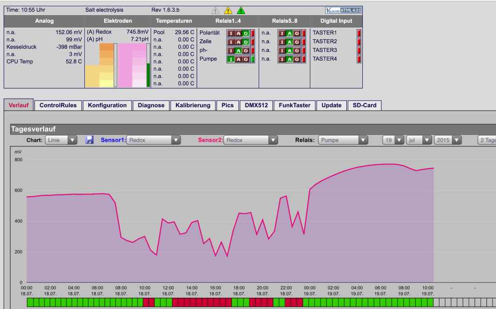

24h, nachdem ich die Zelle abgeschaltet habe, hat sich der Redox von 270 auf über 750 hochgearbeitet. Und zwar ohne abrupte Sprünge. Ich habe, wie man sieht, die Pumpe heute Nacht durchlaufen lasen. Heute früh dann das ebenfalls abgeschaltete ph- Relais wieder auf Auto gestellt, da der ph Wert über Nacht etwas gestiegen ist (7,35).
Streifentest heute früh identisch wie vor 24 h, d.h. Chlor bis zum Anschlag. Das einzig Auffällige evtl. ist, dass "Total Alkanity" niedrig ist, ich weiß aber nicht, ob das in diesem Zusammenhang eine Rolle spielt.
Nun weiß ich zwar immer noch nicht, ob der Redox-Wert richtig gemessen wird, aber zumindest scheint es so zu sein, dass eine aktive Elektrolysezelle für die (scheinbaren) abrupten Sprünge verantwortlich ist. Die Tauchhülse zu erden reicht da vermutlich nicht, aber ich bin kein Elektronikfachmann.
Ich habe einen ganz guten Multimeter hier, wenn mir jemand sagen kann, was ich wie messen könnte, wäre das super.

Ja... eigentlich ist das das einzige was übrig bleibt. Denke ein Labor wird nix finden, weil Du ja nicht sagen kannst nach was es suchen soll.
Und wie bei Martin gerade, hab ich das auch bei anderen schon gesehen: Bleibt die Zelle aus und ist der Chlorgehalt hoch, steigt das Potential teilweise von alleine wieder... machst Du die Zelle an, fällt es langsam wieder. Allerdings ist beides nicht bei allen der Fall und ein generelles Verhalten.
Bei manchen funktioniert es ja auch halbwegs normal... Da fällt das Potential halt tagsüber mal auf 720..730mV und abends steigt es wieder wie es soll bzw wie zu erwarten ist. Der Unterschied liegt etwas in der Höhe des Chlorgehaltes. Während das bei flüßig dosierten Becken mit etwa 0.6 bis 1.2 funktioniert ... braucht ein Becken mit Zelle dazu eher 2.5 bis 3.5 ppm (das ist generell bei fast allen so - ausser z.B. no-fri mit der völlig überdimensionierten Zelle)
Ist ja nicht so, das es bei niemandem funktionieren würde... irgendwie geht es schon bei 50..60% der Leute.
Aber wie oben... meiner Meinung nach produziert die Zelle irgendwas mit.. und je kleiner sie im Vergleich zum Beckenvolumen ist, desto "übler" sind die Auswirkungen. ... und bei fast jedem Becken kann man durch Zugabe einer kleine Menge Chlor (extern, per Granulat) das Redoxpotential kurzfristig wieder auf ein normales Niveau anheben. Nur die Zelle alleine kann das eher nicht. Sieht stellenweise eher so aus als ob es nur noch "schlimmer" wird je länger sie läuft.
Richtig gemessen wird er wohl... warum er so niedrig ist weis aber keiner :)

Beiträge: 10129
Re: Redox mal wieder
Du kannst Dir das mal, wenn das wieder so ist, im LiveTrace der Statistik ankucken (rechts oben... 2 oder 5 Sec Intervall auswählen).. und dann die Zelle mal manuell AN oder AUS machen. Im Regelfall siehst Du keine Änderung am Verhalten, wie man es erwarten müssten wenn die elektrische Spannung der Zelle diese "Störungen" auslösen würde.
