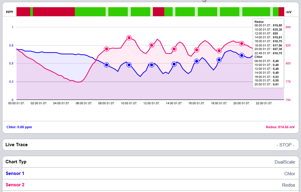

Nö, 4 l ... 4.3 war mal max.
Typischerweise sieht das irgendwie so aus:

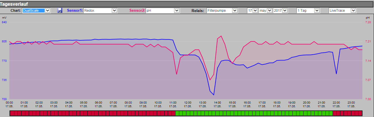

Re: Gebundenes Chlor vermeiden
als ich die halle aufgeschoben habe, ist er abgerutscht auf 707
hat sich dann langsamhochgekämpft auf 770.
als die kinder dann um 15 uhr in pool sind, ist er wieder abgefallen 756
gemessen habe ich dann gegen 17 uhr, da hat sich nix verfärbt bei dpd1
redox hat sich dann wieder aufgebaut, bis ich am 21:30 noch mal in pool bin. dort bricht der wert ja wieder ein.
zielwert ist aktuell 787 eingestellt am steigen der ph-kurve sieht man, dass ordentlich chlor dosiert wurde. ist der controller noch nicht aggressiv genug eingestellt?
Also die Redoxwerte sind ja erstmal nicht so schlecht, bist evtl. so nen Fall wie der Stefan, der brauch ja für sein Wasser auch deutlich weniger Chlor (bestimmte Menge im Wasser um entsprechenden Redox zu erreichen) wie andere.
Wenn du den schon bei 780mV hast würde ich das erst nochmal nen bisl beobachten und notfalls auf 790 oder gar 800 anheben.
Wenn er den Redoxwerte auch zeitnah wieder erreicht, brauchst an den Einstellungen nix groß verändern, rutscht der aber weiter ab oder braucht länger zum "erholen" kannst den kp mal um 0,1 hochnehmen und wieder beobachten.
Und dabei dann das gebundene Chlor beobachten, das sollte sich dann nach und nachwieder abbauen.
Du kannst aber selbstverständlich auch schocken, geht halt schneller...
