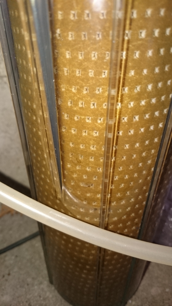

Erstmal muss ich die Filterpatrone in der Messstrecke tauschen, sind die 5ym auf Dauer wohl doch zu klein (14Tage und Filter zu)...
Dann werde ich mal mit 780mV anfangen, sieht man ja schön an den Cl-Werten was dann so passiert...

Jo, hab das schon die letzten Tage beobachtet wie pö a pö die Durchströmung nach unten ging, vor 2 Tagen musst ich dann die Hähne komplett öffnen und seit heute morgen zickt das total.
Original ist das Teil weiß...
Weis nicht wo das braune Zeugs herkommt, kann doch nicht nur das bisl. Eisen sein...
