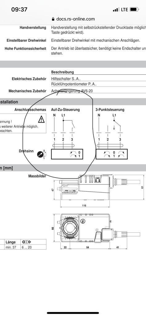

Gibt doch zu den Dingern auch Schaltpläne...

Links ist so wie ich das beschrieben habe, rechts ist das was Alex aufgemalt hat...
Überprüf das noch mal...

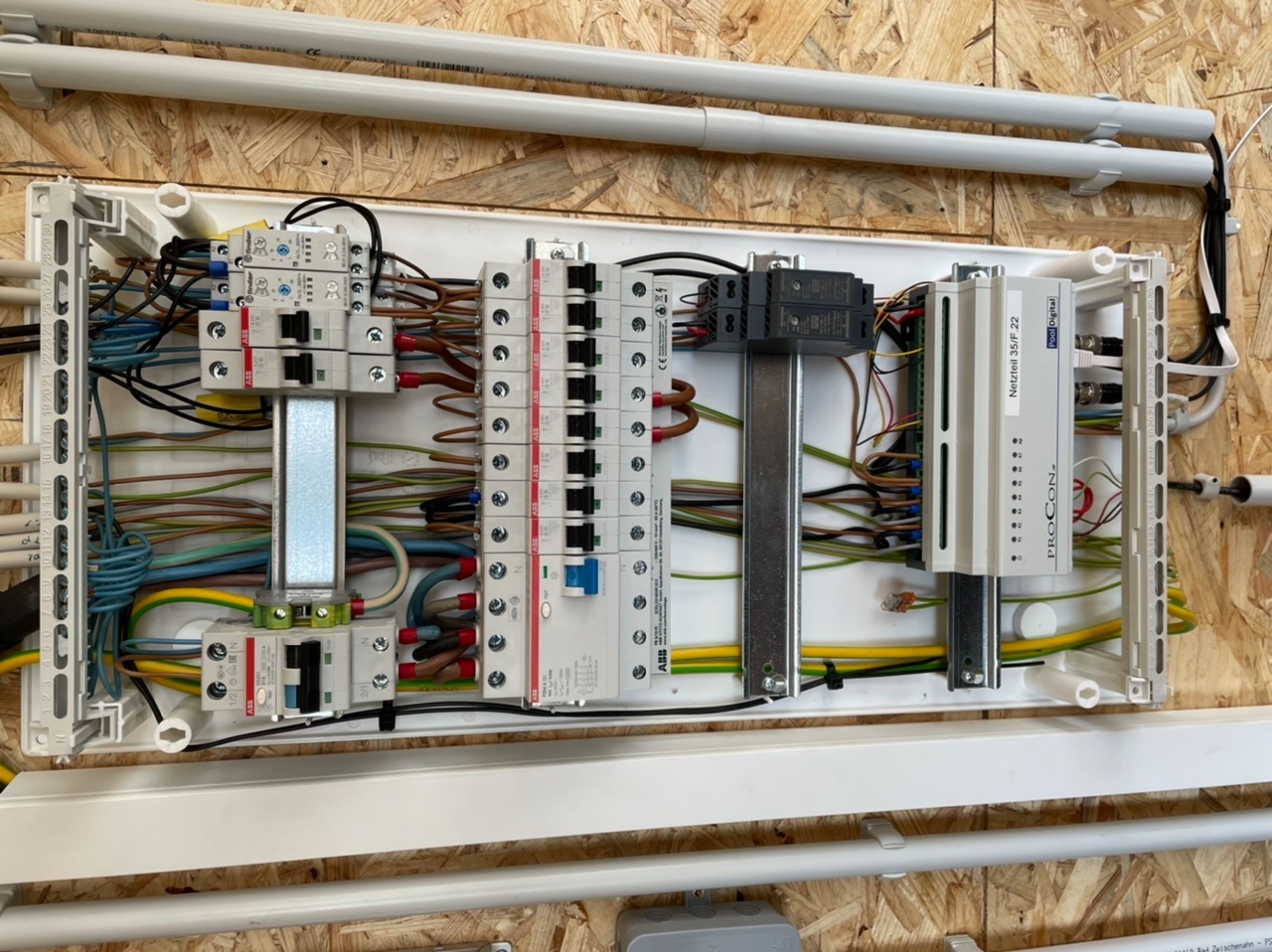

So ist es momentan,
Relais 1/2 sind beide Belimo. Schwarz geht auf Sicherung. Und braun/grau zum Belimo
Beiträge: 1151
Re: Einbindung 2 Wege Motorkugelhahn am Controller
Beitrag von Mario »
Sehe das nicht richtig, aber wenn Schwarz von der Sicherung kommt...
Sicher das das da richtig angeschlossen ist?

Ich tippe mal drauf du hast nur schwarz und braun an der Procon vertauscht...
Wenn Schwarz von der Sicherung kommt muss das an CO...
Das wäre dann allerdings auf dem Bild die rechte Version (3 Punkt Steuerung), nicht die markierte linke (Auf-Zu-Steuerung die ich verwende)..

Schwarz geht von Sicherung auf CO und das ist ja der mittlere Anschluss von dem 3er Relais Nummer 2.
NC / CO / NO
Wie gesagt, Relais schaltet Belimo dreht nach „rechts“ bleibt am Ende stehen. Relais geht aus, Belimo bleibt aber so stehen. Halte euch auf dem laufenden.

Klemm den grauen Draht, der jetzt an "NC" ist einfach mit dahin wo der schwarze herkommt (ist wohl oben die zweite Sicherung, wenn ich das richtig sehe).
Was ist denn da an Relais 3 und 4 an den Öffnerkontakten (NC) angeschlossen... bzw. ist das noch so?

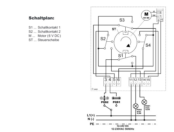

Zusätzlich soll noch die Solarregelung über Tempereraturdifferenz gesteuert werden. Da bin ich mir allerdings mit dem Anschluss des 2 Wege Hahns von Praher nicht sicher. Kann mir da noch einmal einer auf die Sprünge helfen? Schaltbild des Hahns anbei.
Schaltbild 2 Wege Kugelhahn.jpg (56.19 KiB) 91 mal betrachtet
Wenn ich das aus den vorherigen Kommentaren richtig verstanden habe, benötige ich noch 2 Entstörglieder, richtig?
