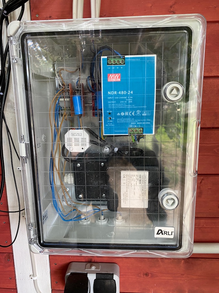

ich habe z.Bsp. Trafo für Elektrolyse und auch das Trafo für die DMX-Scheinwerfer ausgelagert.
Den Controller für die Lumi-DMX habe ich im Schaltkasten der Steuerung verbaut.

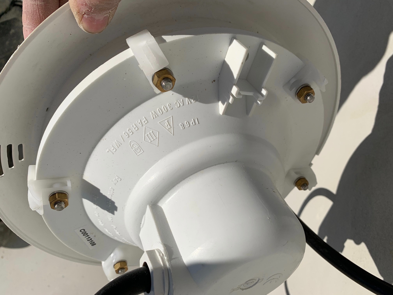

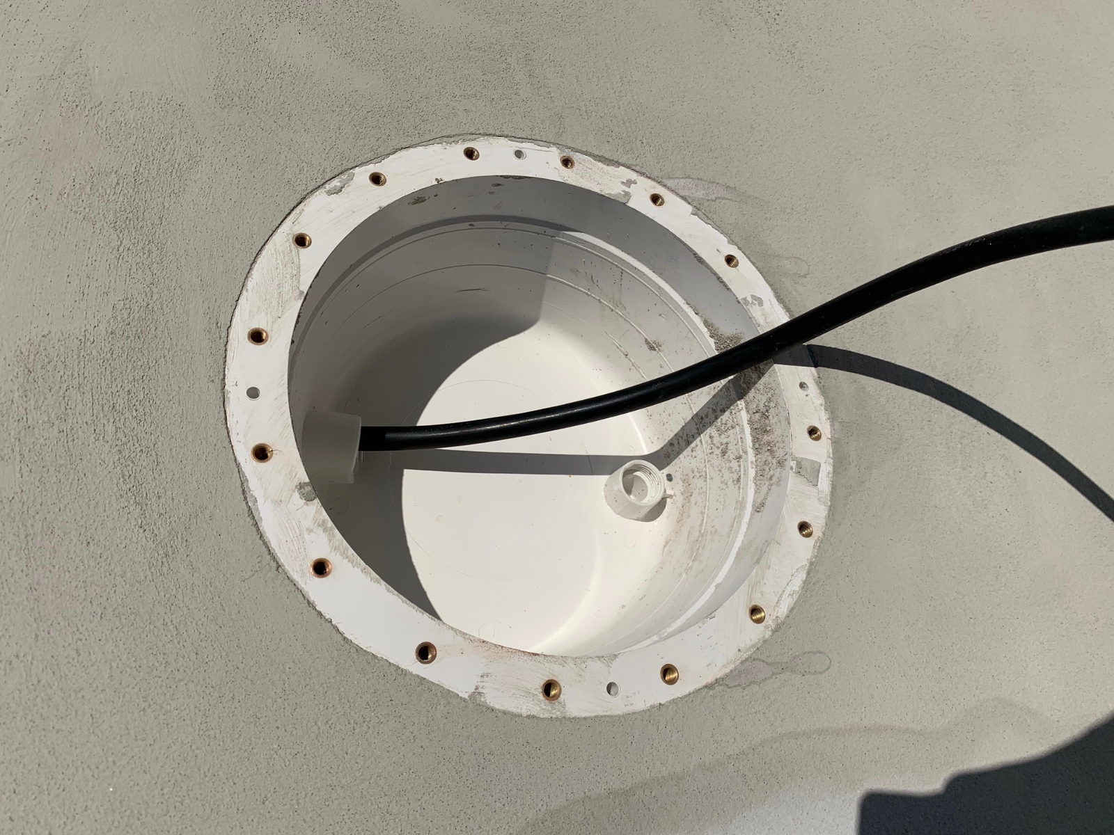

meine Frau hat gestern einen mittelschweren Herzinfarkt bekommen, als sie die Farbauswahl der RGB Leuchten von Pools*** gesehen hat!
Beschreibt PAR 56 einen Einbaustandard? Dann kann ich die Leuchtmittel gegen DMX fähige Strahler austauschen.
Danke für eure Hilfe.
Zumindest den Durchmesser beschreibt es ... passt aber nicht unbedingt alles im Poolbereich zusammen. Das kannst fast nur ausprobieren.

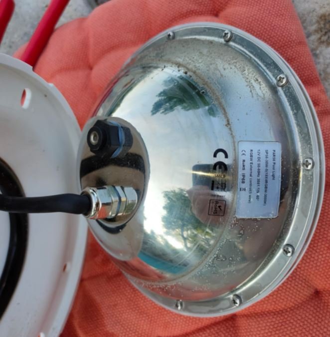

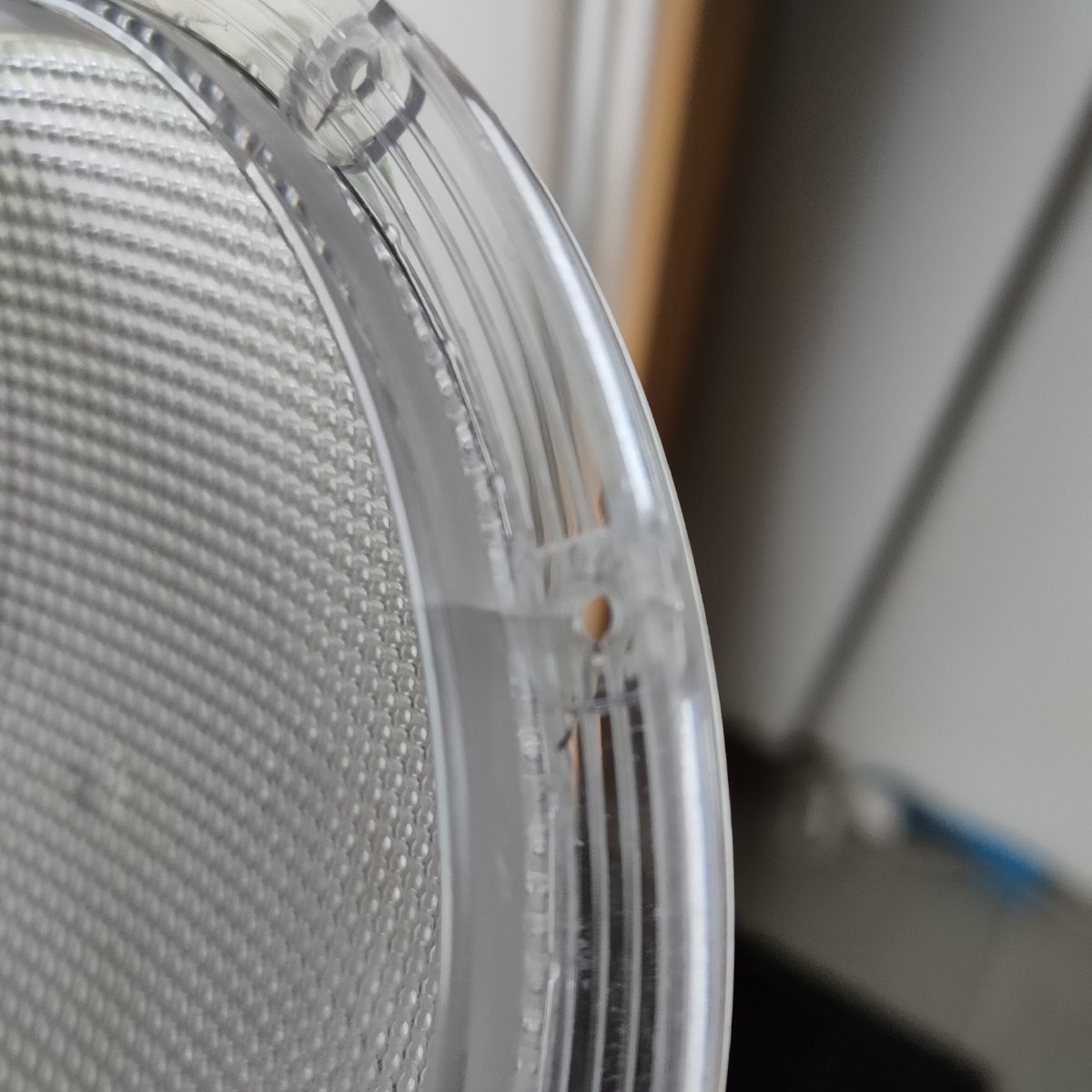

Ich habe im Sommer 2019 auch zwei Stück RGBW von led-trading eingebaut. https://www.led-trading.de/LED-Poolbele ... issem-18x4 Hat bis jetzt super funktioniert. Es ist ein Modell mit 5poligem Anschluss und ohne "Ansteuerelektronik" im Scheinwerfer. Ich verbinde diese auf einen Mehrkanal PWM Dimmer mit DMX Anschluss und diesen Dimmer dann wiederum mit dem Netzteil. So sind viele der "empfindlichen" Sachen im trockenen Schaltschrank anstatt im oder nahe am Pool.
Nun ist einer undicht geworden und bereits halb voll mit Wasser gelaufen. Ich habe mal ein freundliches Mail an den Händler geschrieben leider ist die gesetzliche Gewährleistung (Bestellung im März 2019) bereits abgelaufen, ich hoffe auf eine kulante Lösung. Mal schauen.

Re: DMX POOL BELEUCHTUNG
Danke für die Info. Bei mir ist LED-Trading leider nicht so großzügig.... es wird nicht mal der defekte Scheinwerfer ersetzt, lediglich einen Rabatt auf eine Neubestellung wurde angeboten.

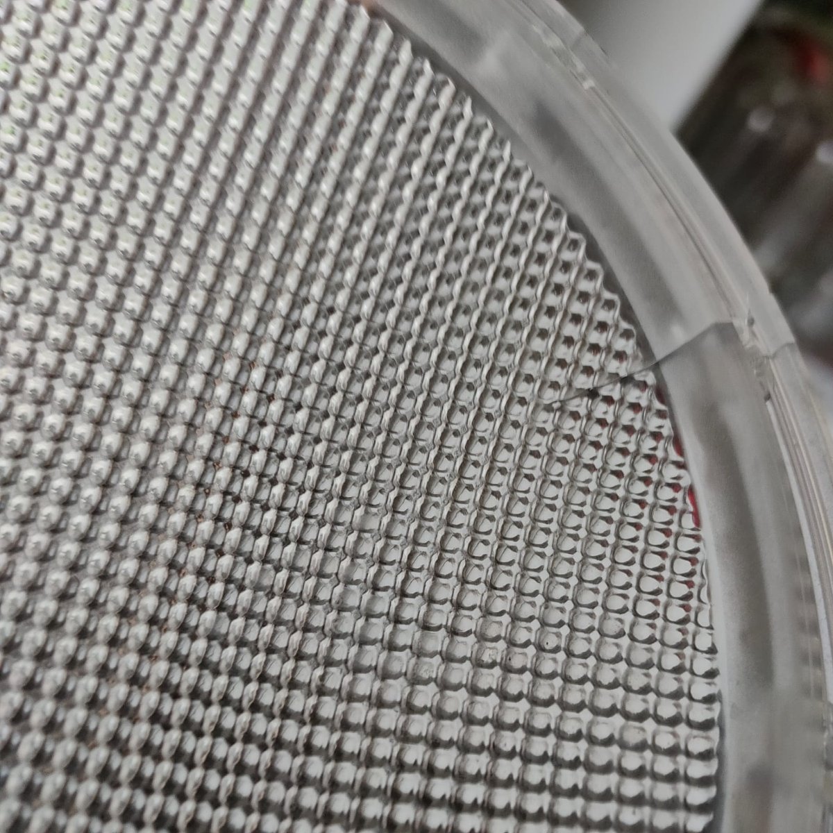

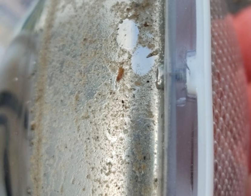

Der Schweinwerfer war hinten komplett trocken - die Dichtung vom Gehäuse (Astral) hat also sehr gut funktioniert. Ich vermute den Wassereintritt wo der LED-Scheinwerfer verschraubt ist. Sieht nach gebrochenem Kunststoff aus - Versprödung in Kombination mit zu fest angezogenen Schrauben, ein Produktionsfehler meiner Meinung nach.

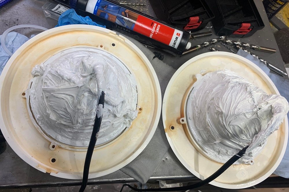

Dies ist meine Lösung für diese Saison.
Auch wenn ich durch die runde Ringdichtung am Anschluss wasserdicht wäre, hab ich zusätzlich alles mit WÜRTH Klebt&Dicht eingeschmiert,
wird dann im Herbst kontrolliert ob es die Situation verbessert.
Aus meiner Sicht brauch ich kein Edelstahlgehäuse, man sieht ja bei Düsen/Ablauf/Skimmer das Kunststoff gut funktioniert - so sollen die DMX RGBWW PAR56 LEDs einfach von hinten aussehen,
weg mit dem anfälligen Edelstahl.
Erst die Schuld auf Wasserwerte schieben, dann so gut wie keine Vergünstigung obwohl ich in wenigen Monaten gleich 4 Stk. der DMX RGBWW LEDs gekauft hab.
Ich finde es schade, dass es keine Alternative gibt, die man direkt auf unserem Controller betreiben kann...
Habe den Scheinwerfer zerlegt, die Abdeckung hat einen Sprung, sieht man von innen besser. Das kann ich auch nicht kleben.
War bei der das Teil hinten undicht oder korrodiert?
Frag mich warum die sowas nicht gleich einfach verkleben... normalerweise wird das ja wohl so oder so nie wieder geöffnet.
Is denn da kabelmäßig innen irgendwas an den Reflektor geschraubt (Masse an den Reflektor verbunden o.ä.)?
Wenn man den Scheinwerfer öffnet dann entfernt man quasi die Frontabdeckung ("die geriffelte Schreibe"). Auf der anderen Seite hat man dann die Edelstahl-Halbschale in der die Platine mit den LED drinnen liegt. Diese ist dort auch angeschraubt, aber auch mit dem Lösen der Schrauben geht die LED Platine nicht raus. Das könnte jetzt sein weil diese reingeklebt ist in das Edelstahlteil oder weil die Zuleitung von hinten quasi die Platine "nach hinten" zieht. Ich wollte die Verschraubung der Zuleitung nicht lösen. Vielleicht probiere ich das heute mal.
Aber ja, habe ich mit dir, nachdem es da sowieso nichts zu reparieren gibt wäre ein vollverklebtes Gehäuse wo es nur die Zuleitung rein gibt durchaus sinnvoll.
