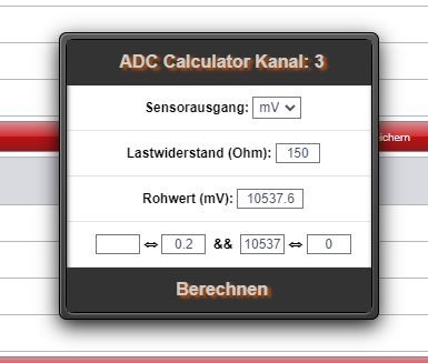

Ich bin gerade dabei, nach der aktiven Überwinterung die fCL-Elektrode wieder zu kalibrieren, weil die den ganzen winter über stabil 0 angezeigt hat
Jetzt habe ich wieder ein Problem, dass ich schon bei der ersten Eeinrichtung hatte: Es geht um die Ermittlung des 0-Punktes bei stehender Pumpe. Wo am Potentiostaten nehme ich den ab (mit Voltmeter?). Und ist das dann der "Rohwert"? Irgendwie komme ich wohl mit den Begrifflichkeiten durcheinander...
Servus, Markus
Servus, Markus

Ein ähnliches Problem hab ich dann mit den Werten, die im Calculator unteneingetragen werden müssen: (Feld 1 bis 4 von Links)
1. Feld: Was muss da rein und wo krieg ich den Wert her?
2. Feld: Der Wert der DPD-Messung. (richtig?)
3. Feld: Was muss da rein und wo krieg ich den Wert her?
4. Feld: Immer 0.
Und ganz generell:
Der Sensorausgang muss auf mV stehen, richtig?
Der Rohwert ist immer gleich und wird vom Calc-Tool immer selber ausgelesen, richtig? ( In meinem Fall ist der Wert dann wohl 10537,V)
Danke, Servus, Markus

Re: CHLOR MESSUNG / POTENTIOSTAT - Kalibrierung und Generelles
Es is eigentlich im zweiten Post dieses Thread alles beschrieben... inkl eines Bildes ganz am Ende, das doch eigentlich halbwegs verständlich zusammen fasst "was" / "wo" eingetragen wird?
Nein, der Rohwert ist das, was der Potentiostat an die ProCon liefert (basierend auf dem was die Elektrode misst). Und der muss sich auch unterschieden wenn keine Anströmung an der Elektrode ist und wenn Anströmung an der Elektrode ist (Chlor im Wasser vorausgesetzt). Der 0-Punkt ist die Spannung (Rohwert), den die Elektrode liefert wenn die Pumpe schon einige Zeit aus ist und die Elektrode ohne Anströmung... da wird nichts mit nem Multimeter gemessen, nur im Rechentool abgelesen: steht ja auch so im zweiten Post:
2. Das Ausgangssignal des Potentiostaten am 0-Punkt ist bekannt. Der 0-Punkt ist das am Analogeingang gemessene Rohsignal (in mV), wenn (schon geraume Zeit) keine Anströmung mehr an der Chlor-Elektrode anliegt. Dieser Wert ist am genauesten / einfachsten zu ermitteln indem in der Früh, bevor die Pumpe anläuft, der Rohwert über das Rechentool abgelesen und notiert wird (der Wert muss nicht jedes mal neu ermittelt werden. Nach einigen Tagen/Wochen Betriebszeit der Elektrode ändert sich der Wert nur noch in kleinem Rahmen).

Hallo! Danke erstmal, mir ist schon klar, dass ich da auf einem riesigen Schlauch stehe
Also, der Rohwert bleibt immer gleich, verstanden, bei mir ist der übrigens 10537.6
Aber wo kann ich die "Angezeigte Spannung" ablesen, die ich in das 1. oder 3. Feld eintragen muss? Wo krieg ich die entsprechenden Werte her?
Servus, Markus
Servus, Markus
Vielleicht nochmal zur Ergänzung:
Bei mir ist der Rohwert /mV) immer gleich 10537, egal ob die Pumpe läuft oder nicht. Die DPD-1 ist bei 0,23.
Servus, Markus
Die gleiche Fragerstellung is aber auch direkt über Deinem Post von heute Mittag ??
viewtopic.php?p=27166#p27166
Vielleicht machst Du einfach erstmal mal das gleiche... (reinigen)
Das ist doch der Rohwert der angezeigt wird
Hallo, das Reinigen war die Lösung, Mist, dass ich gerade das überlesen hatte
Jetzt ändert sich der Rohwert in Abhängigkeit der Pumpe deutlich. (10537 zu 6020 mV).
Komisch sind jetzt aber 2 Sachen:
1: Im Poolcontrol werden nur nur 0,5 ppm angezeigt wird, DPD sagt aber 3.0, nach 3maliger Messung. (Ich hatte nochmal nachgechlort mit Granulat, weil ich dachte, dass die 0,23 von vorhin vielleicht auch einfach zu wenig sind, damit die Sonde anschlägt.
2: in der Statistik im Tagesverlauf wird mir aber 2,5-3 ppm angezeigt :-0.
Hast Du zu den beiden Punkten vielleicht noch ne Erklärung?
Dankeschön!
Servus, Markus
